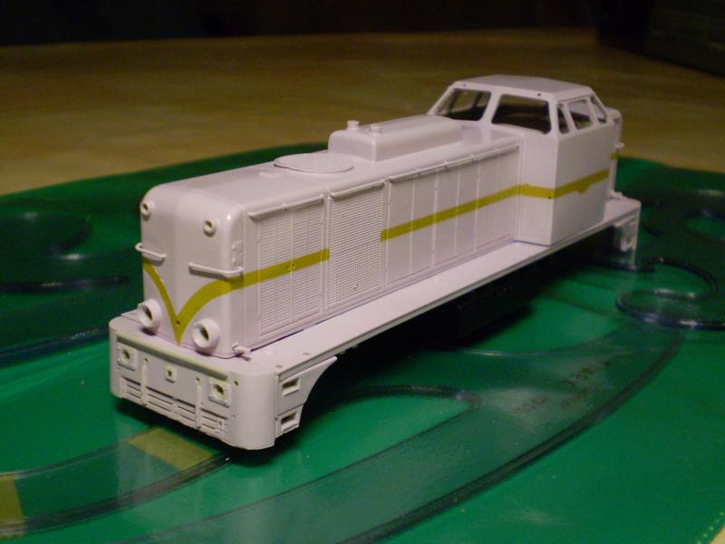

Na bijna een hele avond aan de slag met Tamiya tape en Burmeister mallen is dit mijn bisschop in wording
Er moet nog een boel aan gebeuren: bufferbalken rood, bevestigingsplaten bufferbalken zwart, voetplaat lichtgrijs, nummerplaten, raamlijsten zwart en aluminium en op zoek naar de juiste opschriften EHV en de kleine witte opschriften ernaast.

Netjes gedaan, Ivo!
Handige oplossing, dat Tamiyatape, maar blijft het wel langere tijd vast zitten op de loc?

Uhm,  ???
Tamiya tape gaat er bij mij zo snel mogelijk af. Maar ik begrijp dat je denkt dat het geel tape is. Dat is gewoon lak. Dus eerst geel gespoten, de biezen afgeplakt en daarna het bijzondere lila  :D

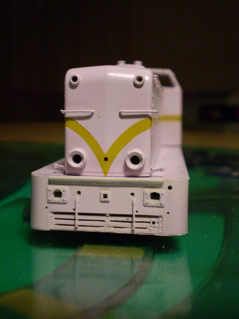

Mooi Ivo ! Vergeet ook dat opstaande Lila spuitrandje niet weg te halen links boven de gele bies  ;D

Natuurlijk niet! Maar dat is het nadeel van scherpe foto's én dat ik daar vannacht geen zin meer in had. Bovendien moeten alle railingen ook nog geel en ik moet nog 20 deurklinken maken en geel spuiten.

Ivo, wat zijn Burmeister mallen?
Ben namelijk ook bezig met mijn 2530 in het bruin, maar ik ben niet tevreden over de neuspartij. Als je daar nog tips voor hebt, graag!
grt
Edwin  ;)
Met wat word dat weggehaald?
Gewoon met je nagel of?

Het beste resultaat haal ik met een ietwat ingekort kwastje met varkenshaar en dan voorzichtig loodrecht vegen als de lak DROOG is.   Grt Edwin ;)

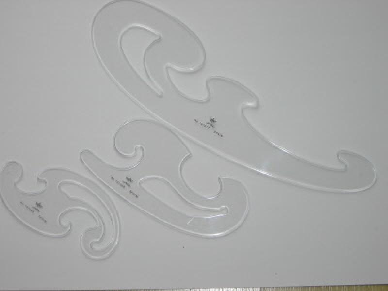

Burmeister mallen zijn basisinstrumenten voor de technisch tekenaar. Dat wil zeggen 20 jaar terug. Nu met allerlei tekenpakketten is dat natuurlijk veel minder.
Een plaatje op Internet:
Voor 5,10 euro te koop via www.kalligrafie.nl
Ze werden ook wel schaatsmallen genoemd. De mallen zijn samengesteld uit uiteenlopende overgangsbogen. Als je op tape het raamwerk uitzet voor de biezen, ga je vervolgens op zoek naar een passend stukje boog op de burmeistermal. Daar haal je vervolgens je mes langs en je hebt een keurig stukje afplaktape. Daarna moet je op zoek op de mal naar een stukje boog dat daar in grotere stralen precies bijpast.
Ik tape op de mal de gevonden stukjes overgangsboog af, zodat ik een zo gelijk mogelijke V-vorm krijg. Voor een V heb je 2 keer hetzelfde stukje nodig. Ik heb er gisteravond 6 gemaakt, waarvan ik er 4 kon gebruiken.
Dave,
Met de nagel is te link. Met de punt van een vlijmscherp mesje gaat dat prima.
Ivo

Ivo,
Zou je voor mij eens een foto kunnen nemen exact van het front, dan zou ik ook jouw V kunnen gebruiken als basis...
