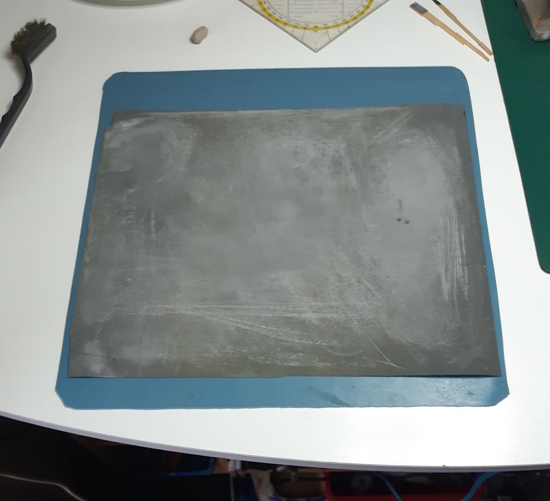

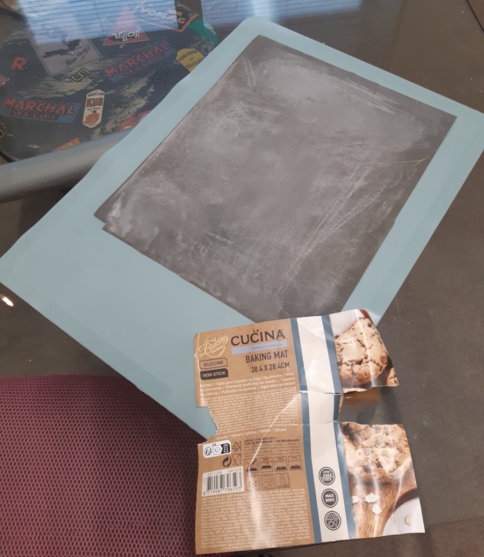

Ik dacht laatst een nieuw draadje hierover gelezen te hebben, maar kon alleen dit terugvinden, dus na een tijdje toch maar weer hier aangeschoven, een nieuw draadje starten is niet nodig. Als er een jonger topic bestaat, zou het daarbij mogen.
Heel toevallig kwam ik erachter dat de 'baking mat' van de Action een uitkomst blijkt te zijn, niet alleen voor schuurpapier dat blijft liggen, maar ook voor lijm en verf die er weer af kunnen, kunsthars, soldeertin idem. Dus heel goed bruikbaar stuk 'gereedschap' voor van alles en nog wat (behalve voor koken in mijn geval).
Het zit opgerold in een wikkel, ligt bij de keukenspullen en kost 1,79. Het is glad, vlak maar stroef en blijft liggen op een gladde ondergrond. Alles blijft er ook goed op liggen zonder te verschuiven.
Er kunnen wel wat oneffenheden aan zitten, maar meestal aan de zijkant en dat hindert niet. De eerste die ik kocht, was op een hoek wel erg vervormd, dat heb ik erf geknipt en de rest gebruik ik nu op de klustafel.
