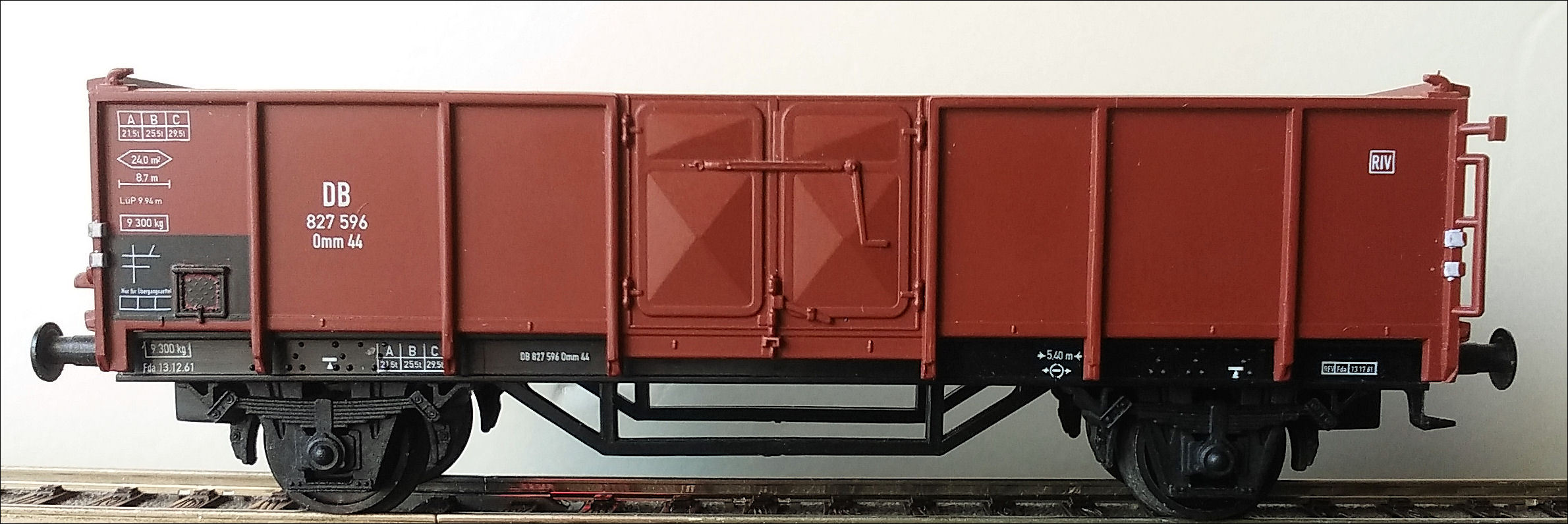

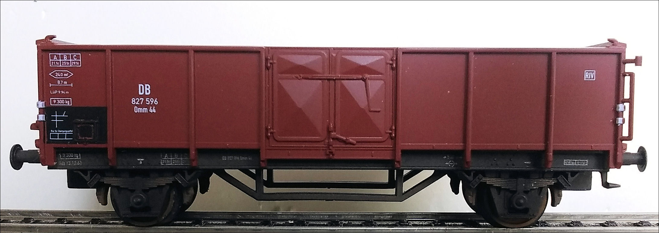

Tijdens een zoektocht naar iets heel anders kwam ik 'm ineens weer tegen: de Omm 44 van Piko. Ooit eens overgenomen uit de nalatenschap van een overleden kennis. Ergens vroeg ik me af wat ik er eigenlijk mee moest, want een supermodel kun je het echt niet noemen. De afmetingen zijn niet geheel correct 1 : 87, al komt de asafstand van 68,5 mm wel aardig in de buurt van de 69 die het zou moeten zijn.
Om toch de herinnering aan die oude kennis in ere te houden, besloot ik het wagentje wat op te doffen, zodat het tenminste met een beetje fatsoen mee zou kunnen lopen met de rest.

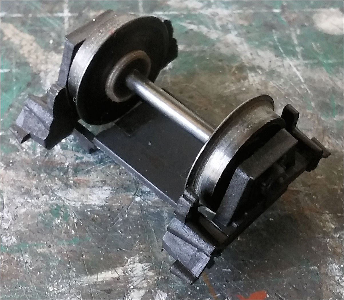

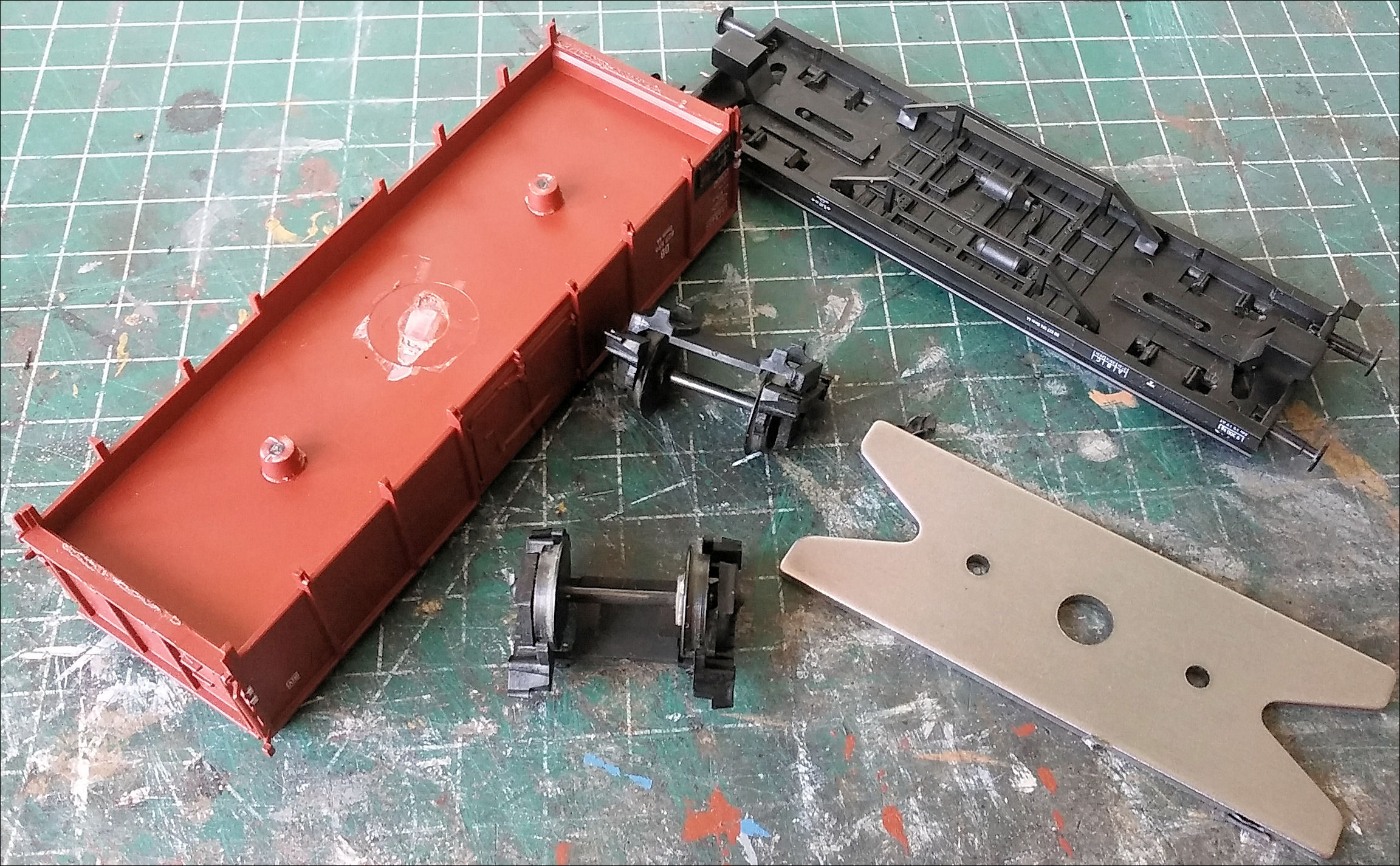

Tamelijk verrassend was het aantal onderdelen waaruit het wagentje was samengesteld: welgeteld vijftien (15) stuks! Waarbij opgemerkt kan worden dat de vier los aangezette buffers qua aantal aardig gewicht in de schaal werpen. Blijft over de bak, het onderstel, de ashouders met wielstellen, een ballastgewicht en de koppelingshouders met veertjes, (houders en veertjes niet op de onderstaande foto):
Alles bij alles kun je stellen dat het geheel nogal grof is vormgegeven, zoals bijvoorbeeld duidelijk te zien aan de ashouders:
Dat is ook de reden waarom ik heb nagelaten "dure" pimp-onderdelen, zoals buffers en rangeerderstreden van Weinert en soortgelijke zaken, achterwege heb gelaten. Twee Kadee's #18 en nieuwe rangeerdershandgrepen van 0,4 mm messingdraad vond ik wel mooi genoeg, hoewel ik nog heb overwogen het wel heel erg grofstoffelijke Sprengwerk te vervangen door wat profieltjes van Evergreen.
Na het demonteren was de volgende stap het aanbrengen van wat verwering op het onderstel:

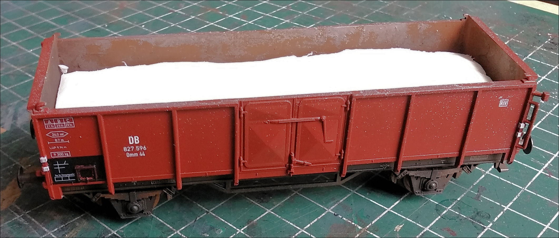

Om de veel te hoog liggende bodem van de bak te camoufleren moest de wagen wel beladen worden. Hier is die lading nog te laag, later heb ik die nog met een paar millimeter wat opgehoogd ;

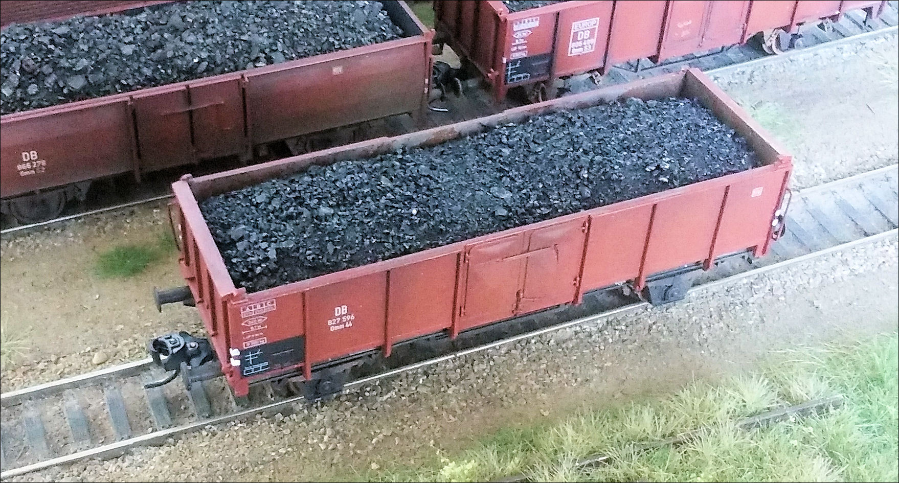

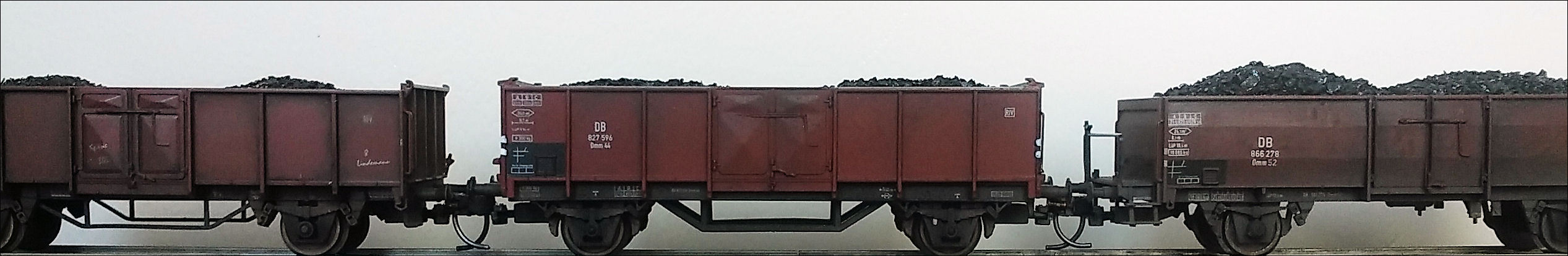

Tenslotte met wat pigment en een laagje lak de boel afgewerkt en, zoals eerder al verraden, de wagen van twee Kadee-koppelingen voorzien. Voor de kenners is hier onmiddellijk duidelijk dat de proporties van deze Omm 44 niet geheel correct zijn, maar voor wie een oogje toeknijpt staat er dan toch nog een aardig wagentje op de rails:
« Laatst bewerkt op: 21 September 2021, 16:50:45 door 44. Reden: taalkundige misser gecorrigeerd »

« Reactie #1 Gepost op: 20 September 2021, 09:20:29 »
For the masses is er weinig mis met dat spul. In ieder geval vallen er geen onderdelen af. ;-)

« Reactie #4 Gepost op: 21 September 2021, 12:59:14 »
Best aardig inderdaad.
Die nieuwe 0.4mm handgrepen schelen visueel opvallend veel!

« Reactie #5 Gepost op: 21 September 2021, 16:55:32 »
Ja, dat kun je wel zeggen. Over het algemeen vind ik het vervangen van de handgrepen wel een verbetering, vaak vanuit optisch oogpunt, maar ook wel vanwege de stevigheid. Wie heeft er niet een wagen in z'n verzameling waarvan die handgrepen gebroken, of zelfs helemaal afgebroken zijn?
Overigens is 0,4 mm eigenlijk te dik, qua schaalgetrouwheid zou 0,3 mm beter zijn, maar dat lijkt dan vaak weer te dun.

« Reactie #6 Gepost op: 21 September 2021, 17:04:39 »
En bij twijfel: afknippen. Dat ziet er sowieso al beter uit. Zelfs wanneer je niet meteen nieuwe monteert.
Wat visueel ook erg scheelt is het dun maken van de zijkant van de asbalanzen. Afschuinen is voldoende.

« Reactie #7 Gepost op: 21 September 2021, 18:44:48 »
Eensch, ontbreken valt minder op dan overgedimensioneerd zijn ... De kunst van het weglaten  ;)

Re: Omm 44 (Piko 54110)
« Reactie #8 Gepost op: 21 September 2021, 20:33:01 »
Daar ben ik het ook wel weer mee eens.
Toch zou ik het als volgt willen stellen:
Weghalen van te grove handgrepen is beter dan ze te laten zitten, vervangende handgrepen van draad aanbrengen is beter dan die handgrepen weg te laten  :D
