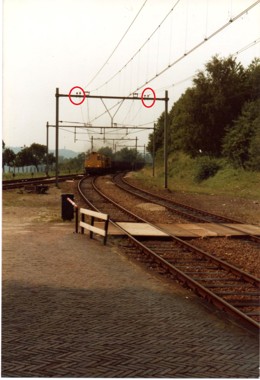

Goedendag allemaal,
Momenteel lopen op de club bovenleiding werkzaamheden.
Bij het bekijken van de fotos hoe het ter plaatse is valt wat op aan de portalen die er staan.
Bovenop de masten zit nog een soort kabel zie foto rood markeert wat is dit voor kabel/functie?
Moderator aub niet verplaatsen naar clubdraadje.
Laatst bewerkt op: 02 September 2021, 09:51:12 door Bert van Gelder
nighttrain1
Team Beurzen en PR
Berichten: 5877
Re: bovenleidingsportaal/mast draad functie
02 September 2021, 06:29:52 »
Naar wat ik begrepen heb is dit een extra voedingsleiding voor de bovenleiding, deze loopt parallel aan de hangende bovenleiding en zorgt er voor dat de bovenleiding een heel eind verderop bij te transformatorhuis vandaan nog de zelfde spanning heeft als nabij het transformatorhuis.
Zie het als een voedingsleiding van een ringleiding.
(Deze kabel kan ook nog gebruikt worden voor een andere groep/baanvak).
Ik heb zelf de vraag vroeger ook al eens gesteld, maar dan aan een medewerker van Pro-Rail.
Succes met de bouw.
Laatst bewerkt op: 02 September 2021, 06:31:48 door nighttrain1
Groeten Richard, nighttrain1
Bouw:
Modelbaan
modulebakken
Online
Berichten: 8315
NS tijdperk II(c)/III
02 September 2021, 06:54:43 »
De officiële naam is vesterkingsleiding.
Deze is om de zoveel meter met een dwarse draad met de rijdraad verbonden, doel is om de totale doorsnede van de bovenleiding te vergroten om zo de weerstand en dus, zoals Richard ook al aangeeft, de spanningsval hierover kleiner te maken.
Fotodijkje en fotodiorama
Obdam
Berichten: 27262
02 September 2021, 09:39:46 »
Op jouw foto loopt de versterkingsleiding over aparte isolatoren. Tegenwoordig wordt die op dezelfde isolatorbok gelegd als de draagkabel.
Ongeveer om de 3 vakken is de versterkingsleiding verbonden met de draagkabel en de rijdraden. Op bijgaande foto te zien in de linkerbovenhoek.
Berichten: 27262
Re: NS bovenleidinging heeft extra draad, wat is de functie?
02 September 2021, 10:11:11 »
Ik weet niet hoe precies je het allemaal wil maken, maar let ook eens op de afstand van de hangdraden. Op de vrije baan hangen die op 7 meter van elkaar, boven overwegen en langs perrons op 2 meter.
Ga gewoon eens kijken langs een echte spoorbaan hoe het in elkaar zit en vraag je bij alles af waarom iets is zoals het is.

Dat bij een rijdraad-breuk tussen twee hangkabels, de dan vrije uiteinden van de rijdraad op een hoogte blijven hangen die geen gevaar voor verkeer of mensen oplevert.

Het is een optelsom voeding is 500 mm2, draagkabel 150, versterkingleiding 150 en 2 rijdraden van 100 mm2, heb je ook nog draagkabel 120, 2x versterkingleiding 120, en 2x rijdraad van 100 mm2, zat op de Oude lijn. En overal waar rijdraadbreuk kan onstaan en waar publiek kan lopen wordt hangdraadvermeerdering toegepast. Overwegen, perrons, overpaden, je kan het zo gek niet verzinnen maar het kan.
