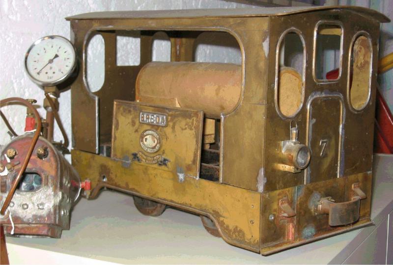

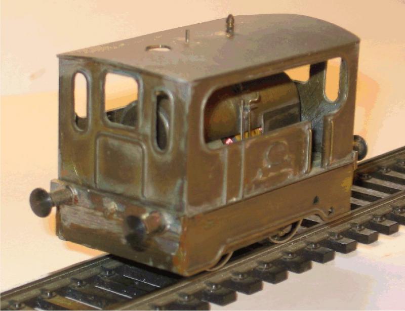

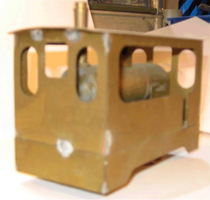

Mooi topic voor wat plaatjes:
SMWF loc, zelfde als eerder besproken, maar wel uit 1970 en 100% eigenbouw.
Een ruwe versie 1:32 op 0-rails, smalspoor dus met een Lego onderstel
en de leukste:
Een werkend stoommodel 1:12 voor 3,5 inch spoorbreedte.
Onnodig te zeggen dat alle drie modellen al 20 jaar in revisie zijn!
Mvrgr
Koopmans
« Laatst bewerkt op: 13 August 2008, 13:31:08 door t.koopmans »

gaaf! maak ze es af dan?  ;D

Die Backertjes zijn mooi! Ik ben wel benieuwd naar dat Lego-onderstel dat blijkbaar rijden kan op spoor 0 rails. Weer een exotische techniek: Messing en Lego (M&L locs)

Tja, ik heb net even zitten inventariseren en kwam op 62 stuks nog te doen, de productiviteit van vroeger haal ik nooit meer!

Zogauw Lego indertijd, rond 1988(?), een 12 Volt motorstel had voor de treinbaan heb ik er een gekocht en onderhanden genomen. Uit de zijkanten is plastic verwijderd want het Lego stel is breder dan de speermaat voor 45 mm 0-spoor. Op de Lego assen heb ik, nadat de stroomafname was gewijzigd op de wiel zijkanten, gedraaid stalen wielen gezet met isolatie busjes. Het heeft goed gereden. Die wielen zijn nu helaas zwaar verroest.
Ik betwijfel of het ooit nog af komt, ik heb geen ruimte meer voor een 1:32 smalspoorbaan.
