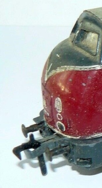

De 1958 editie had ook nog een 'handle' op de koppelingshaken. En binnen versie met lichtgrijs dak kwam ook grijs geschilde omlijsting en ruitenwissers bij cabinevensters machinist voor.
