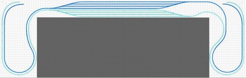

Ik ben bezig met een baanplan waarvan het schaduwstation al staat en dient als testbaan met koploper.
Na wat problemen met een ice en wissels heb ik dat nu netjes draaiend en ga ik ergens volgende week de s88 module van wim ros instaleren, alle wissels zijn dan ook aangestuurd door koploper en gaat de testfase echt beginnen.
Het zal toch een pure fantasiebaan gaan worden die ik op mijn gemak leuk wil gaan aankleden met allerlei scenery.
Ik zal me niet echt gaan vastpinnen aan een tijdperk, maar ik rij met wat ik mooi vind. Het is allemaal wel nederlands materiaal waar ik mee bezig ben dus in zovere is dat wel iets wat staat.
Als alles loopt zoals het moet heb ik aan het eind van de maand een 8tal treinen digitaal rijden waardoor het allemaal wat drukker gaat worden.
Schaal H0
Intellibox met koploper
Piko A rails
Totale lengte is 7 meter
Het smalle deel is 450 x 50 cm diep
De uiteinden zijn 105 xm x 220 cm.
Het schaduwstation heeft 8 sporen en ik heb niet gekozen voor een spiraal maar zoals je ziet gaat ik in een boog naar boven.
De daling zal tussen de 3 en 4 % zijn ( ik ben geen rekenwonder)
Hiermee kan ik voor het schaduwstation een ruimte krijgen van ongeveer 14 cm.
De bovenkant moet wat atractiever gaan worden

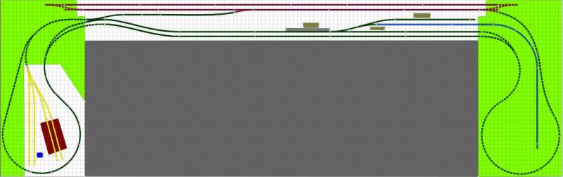

Zo heb ik een rode baan met 3 lange sporen, ideaal voor sneltreinen maar ook voor ieder ander materiaal, het is de bedoeling dat deze wat hoger komen te liggen. Er zal hiervandaan een aftakking komen naar het donkergroene spoor.
Zo heb ik het donkergroene spoor waar van alles en nog wat gaat rijden.
Zoals je kan zien en waar ik ook mijn keerlus heb gemaakt, als ik het goed zie heb ik nu maar 1 keerlus.
Wat ik erg belangrijk vind is dat alle treinen in principe op alle sporen moeten kunnen rijden in beide richtingen.
De delen die ik links en rechts lichtgroen hebt gemaakt wil ik wat gaan doen.
Aan de linkerzijde heb ik een klein industriespoor gemaakt waar ik lekker ga spelen met een digitale kraan , ik twijfel alleen of ik genoeg ruimte heb om te rangeren hier (mischien suggesties).
Deze zal in een soort van dal komen te staan, hoe of wat qua uitvoering is iets wat in een later stadium opgestart gaat worden.
Aan de rechterzijde wil ik een kleine stad bouwen dus deze komt wat hoger te liggen, ook hier is de uitvoering nog niet bekend.
Er loopt een klein blauw spoor wat dienst zal gaan doen als trambaan.
Er zal geen groot station komen maar meer 2 opstap plaatsen.
Even voor de beleving,
Ik ben iemand die er van houd om treinen te zien rijden, vandaar dat ik ook niet heb geprobeerd een groot station ergens neer te planten.
In het midden van het smalle deel staat mijn buro waardoor ik alles voorbij ziet komen.
Ik heb nog wel wat kleine hersenspinsels maar ik ben er nog niet uit hoe dat te gaan doen, ik heb bv:
Een kleine spporbrug op het rode deel te maken waaronder een kleine landweg gemaakt kan worden die naar bv een boerderij of zo kan.
In het stadsdeel wil ik ook kijken of ik iets met en weg kan doen die bv in de muur verdwijnt als zijnde viaduct
Er zullen ook bovenleidingen komen voor een dubbelspoor (bv sommerfeldt) maar ik weet niet precies hoeveel ruimte ik daarvoor moet berekenen naast de baan.
Aangezien ik nog nooit een baan heb gebouwd is alles nieuw voor me en mischien dat ik dingen niet goed doe of over het hoofd zie, dus misschien kunnen mensen me wat tips geven die ik kan verwerken in het geheel.

Het eerste dat me opvalt is dat het plan niet uitvoerbaar is. De dalende sporen naar het schaduwstation liggen qua hoogte te dicht op de keerlussen op de poten van de U.
Je hebt een prachtige ruimte beschikbaar voor de treinen en ik denk dat je er een mooiere rijbaan op neer kunt leggen. Vooral die lussen aan beide kanten vind ik persoonlijk niet zo fraai, de trein gaat er immers in en komt er direct weer uit. Zo krijg je ook niet veel afwisseling in je treinbedrijf.
Ik mis in het rechterdeel van het rode spoor 2 overloopwissels. Daar heb je ook een driewegwissel gesitueerd, deze wissels worden vaak afgeraden. Ik vind ze er persoonlijk ook niet zo fraai uitzien.
Omdat het een eerste baan voor je is, zou ik eerst beginnen met een testbaan, zodat je precies weet hoe je om moet springen met keerlussen, bezetmelding, bloklengten en dergelijke in koploper. Anders blijf je bezig met het veranderen van de modelbaan.
