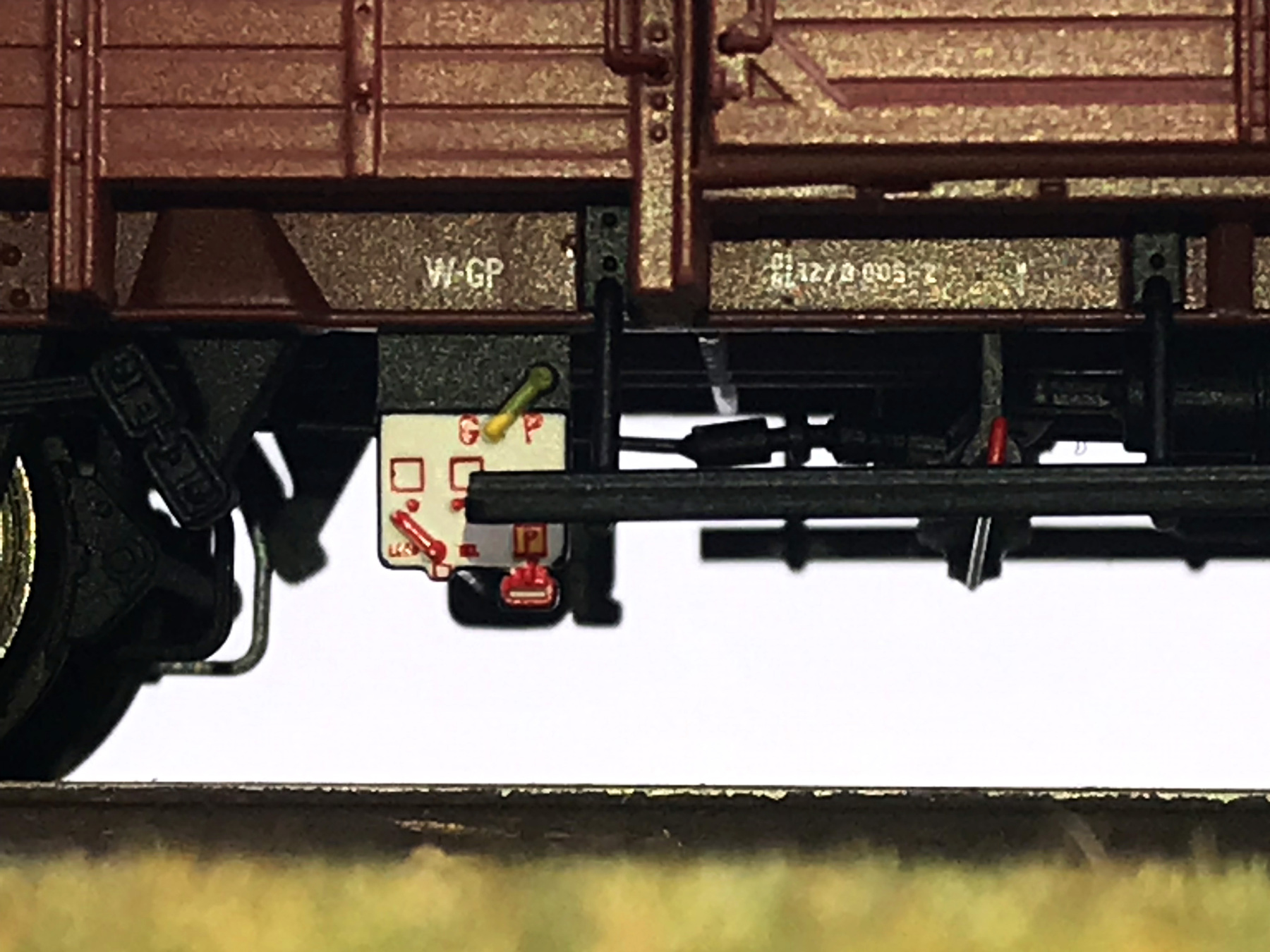

Wat mij echt bijzonder aan deze wagens bevalt is dat deze zijn uitgerust met de in Nederland toentertijd zeer gebruikelijke Westinghouse Lu tripleklep. Deze was niet trapsgewijs losbaar en bovendien uitputtelijk bij een verkeerde bediening van de remkraan door de machinist. Wanneer deze zou "melken", een uitdrukking die wil zeggen constant beetje remmen en dan weer beetje lossen, dan zou het kunnen zijn dat het hulpreservoir (die de remlucht voor de remcilinder verzorgt) nog niet vol was als de volgende remming werd gevraagd door de machinist.
Om dat te voorkomen met deze wagens op bergtrajecten, is de zogenaamde P/M kraan daar aan toegevoegd. Deze zorgt ervoor dat de lostijd veel langer duurt dan op vlak terrein door extra smoringen in het systeem.
In landen met dergelijke trajecten moest deze handel dan ook naar beneden worden verzet en maakte de letter P (van "plain") plaats voor de letter M ("Montagne").
In NL reden de wagens natuurlijk in Plain.
Niet te verwarren met de G/P omstelkraan, die er ook op zit (Goederen-/Personentrein) en die alleen de opbouw van de remdruk sneller of langzamer laat verkopen en ook de lostijd verlengt in de stand Goederen.
En natuurlijk de leeg/beladen handel, die moet vanaf een bepaald totaalgewicht op beladen komen te staan om te zorgen dat ook in beladen toestand voldoende geremd wordt. In "Leeg" is de remkracht minder, maar voorkomt bij een lege of schaars beladen wagen dat de remmen blokkeren en er vlakke plaatsen op de wielen ontstaan.

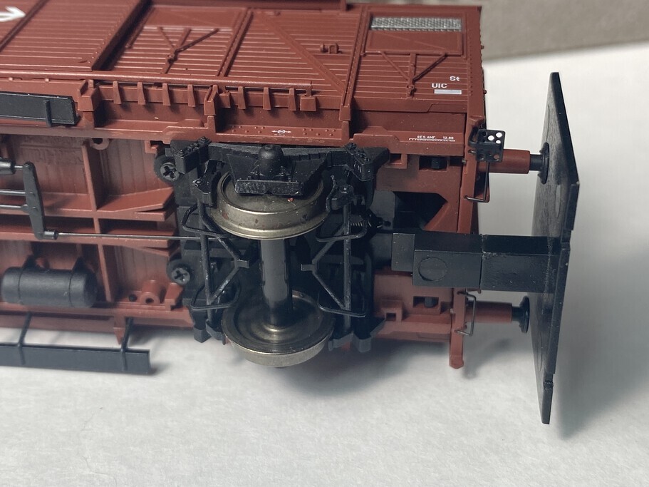

de onderlinge afstand bij koppelen.
Nou, daar ben ik benieuwd naar, want dit werkt bij mij als reclame.  Morgen ga ik 2 wagens halen om te zien wat er nou precies niet aan klopt. En met precies bedoel ik meer en met zekerheid dan wat ik nu al zie.
Op de eerste plaats dient het blokje, waar je de koppeling insteekt, volgens de NEM norm gelijk te lopen aan de bufferbalk.  Maar hier steken ze naar voren uit.  Dat klopt dus al niet.
Een tweede punt zijn de buffers:  die zijn veel te lang.  Mogelijk is dat gebeurd, omdat er anders een nog veel grotere afstand tussen de buffers zou zijn, dus al helemaal geen sprake van kortkoppelen.
Stel nu, dat het blokje (in de nieuwe uitgaven)  gelijk getrokken wordt met de bufferbalk.  Dan zullen de buffers elkaar ongeveer raken, dus is er sprake van kortkoppelen. MAAR: als de buffers ingekort worden, dan hebben we weer een onnodige ruimte.  Wat er dus dient te gebeuren is:  het blokje dient ACHTER de bufferbalk gepositioneerd te zijn en de buffers dienen op de juiste schaallengte te zijn.
Eind jaren 90 of begin nieuwe eeuw heb ik te maken gehad met de mogelijke uitgave van deze wagen van een ander merk.  Daar trad precies hetzelfde probleem op.  Het blokje liep precies op de bufferbalk (norm) maar toch zat er teveel ruimte tussen de buffers.   Hoe kon dat dan ?
Bij nameten bleek de wagenbak exact aan de maat 1;87 en de lengte over de buffers ook.   Maar dan klopt er toch iets niet ?  Jawel, maar bij nakijken bleken de buffers korter te zijn dan gebruikelijk, in werkelijkheid dus.  Dus met een volledig correcte wagen moest het blokje ook achter de bufferbalk geplaatst zijn.  Omdat de fabrikant geen veranderingen meer kon of wilde toepassen is het project niet doorgegaan.
Ik ga morgen de wagens eens goed opmeten en vergelijken met de officiële gegevens.  En verder zou het best nog wel eens zo kunnen zijn, dat na indiensttreding de (Nederlandse) wagens voorzien werden van andere buffers. Dus dan zou het blokje misschien wel onder de bufferbalk kunnen lopen met correcte, iets langere buffers.  Maar die zijn dan wel korter dan die er nu opzitten.
« Laatst bewerkt op: 13 August 2021, 18:04:33 door VvKan. Reden: correctie »

Interessante kost die buffers, ik zie er niets bijzonders aan maar het zou kunnen allemaal.
Voor zover ik weet hebben hier diversevsoorten buffers op gezeten, ik was in de jaren 80 wagenmeester en volgens mij zaten hier zowel rubberpakketbuffers als ringveerbuffets op.
Dat NEM Schacht verhaal, ik weet inmiddels dat kortkoppelingen van Roco langer koppelen dan die van Märklin…
En dat is ook dezelfde norm zegt men.
Als het doel gehaald is dat wagens mooi buffer aan buffer rijden, dan is voor mij de missie geslaagd. Ik zie niets vreemds aan de wagens verder.

Even over de koppeling. Ik heb de Symoba 102 pasmal gebruikt en volgens deze mal is alles perfect op maat. Zie foto's:
Dan hoe ziet het er uit met diverse koppelingen:
Roco universal:
Märklin:
Fleischmann Profi:
Roco kortkoppeling (versie 2):
Het blijven prachtige wagens en ik heb geen probleem met de bufferafstand.
Ik wel.
Per nem kan er tussen 1.2-1.5mm er af.
Ze zitten bij mij nu wel mooi kort aan elkaar.
Dat ben ik niet met je eens Lolke, de binnenzijde van de mal zou tegen de buffers aan moeten liggen!
Ergo de voorzijde van de NEM schacht steekt te ver uit en dat is ook goed te zien, hij komt voor de bufferbalk uit.
Precies de afstand die er voor zorgt dat de wagens met kortkoppelingen gekoppeld op recht spoor lang niet met de buffers tegen elkaar staan, en dat is nou net het doel van kortkoppelingen en de daarbij behorende mechanieken.

Als je van de voorkant van de NEM schacht er 1,2-1,5 mm. afsnijdt en dat stukje er aan de achterkant van de NEM schacht weer tussenzet ben je er.
Wel voorzichtig met snijden, als je uitschiet is je wagon en/of je vinger beschadigd.
Ik denk, dat je je vergist en de Roco universeelkoppelingen bedoelt.  Die koppelen inderdaad "langer", maar zijn dan ook géén kortkoppelingen.
De echte kortkoppelingen van Roco koppelen even kort als die van Märklin en alle andere kortkoppelingen.
