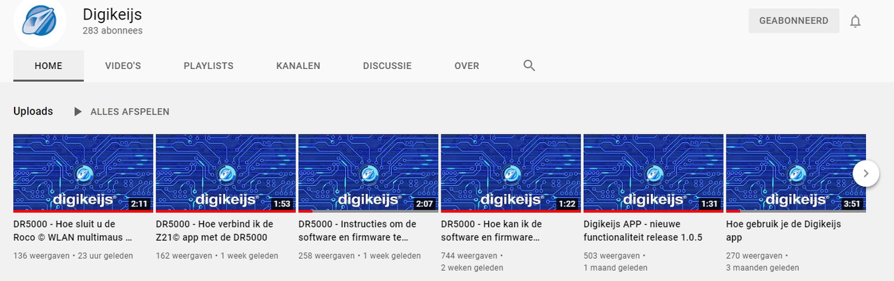

NB: op het kanaal van Digikeijs is inmiddels een nieuw filmpje gekomen over het verbinden van de Z21 (C) App met de DR5000
https://www.youtube.com/channel/UCFbT5_6Vtu0JMfGFY42WJ4Q
Heb nog niet gecheckt. Ga eerst een weekje op vakantie  ;D

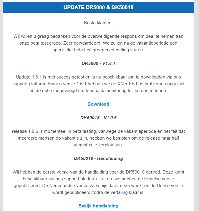

Nieuw bericht van Digikeijs:
Dus de verklaring dat de (kabel)MultiMaus problemen geeft.

Ik heb 1.6.1 beta mogen testen, en dat ziet er goed uit.
Met de multimaus aangesloten werkt het hier nu stabiel.
Ik had een decoder hergeprogrammerd en na de nieuwe installatie stond die nog goed.
Dus hoe dat gekomen is blijft een raadsel.

De multimaus (kabel) werkt met 1.5.5 en 1.6.1 ook goed. Heb er niets vreemds aan gezien. Met 1.6.0 gaat die raar doen en loopt de centrale vast, maar dat euvel lijkt dus opgelost.
Groet Ed.

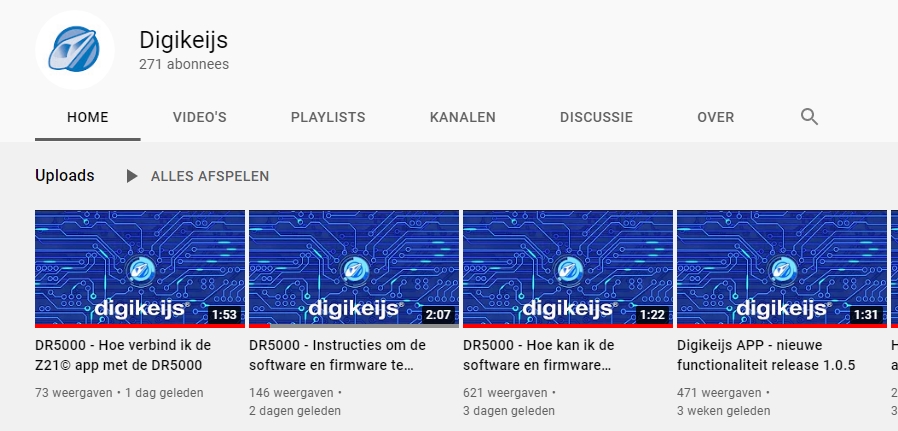

Zat net te kijken op het Digikeijs YouTube kanaal:
en daar was weer een nieuwe instructie video verschenen:
> DR5000 - Hoe sluit u de Roco © WLAN MultiMaus © aan op de DR5000
Nu heb ik die 'muis' in 2019 al snel van de hand gedaan, maar ik denk dat deze video zeker helpt. :D
Overigens ben ik toen overgestapt op de Z21 App op een oude mobiel en daar had ik genoeg aan in de tijd voor de 'echte' automatisering met Koploper en de decoders.
Ik heb toch even die, ook nieuwe, video nagelopen voor:
> DR5000 - Hoe verbind ik de Z21© app met de DR5000
Op een volgende mobiel is de verbinding ook goed gelukt, volgens deze instructies.
In het verleden ben ik vaak op YouTube gaan zoeken naar instructiefilmpjes voor de installatie van diverse decoders.
Dit omdat de pdf manuals niet altijd duidelijk waren.
Ben daarom blij dat Digikeijs dit YouTube kanaal aan het uitbreiden is. (y)
