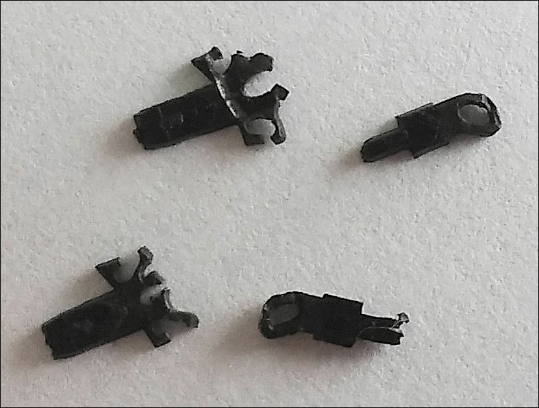

Ziet er tof uit!
Ik zie trouwens aan de machinist zijde diverse stangen langs de ketel lopen die nu niet recht zitten.
Misschien nog even fixen?
Ronald

Als ze niet recht zijn, werken ze niet...  ;)
Die 3 bij het machinistenhuis zouden er mooi parallel in moeten passen (uitsparingen).
Ronald
  • Berichten: 15431
Re: Nog een lofzang? Roco's BR 01 (NK)
« Reactie #33 Gepost op: 29 July 2021, 17:09:54 »

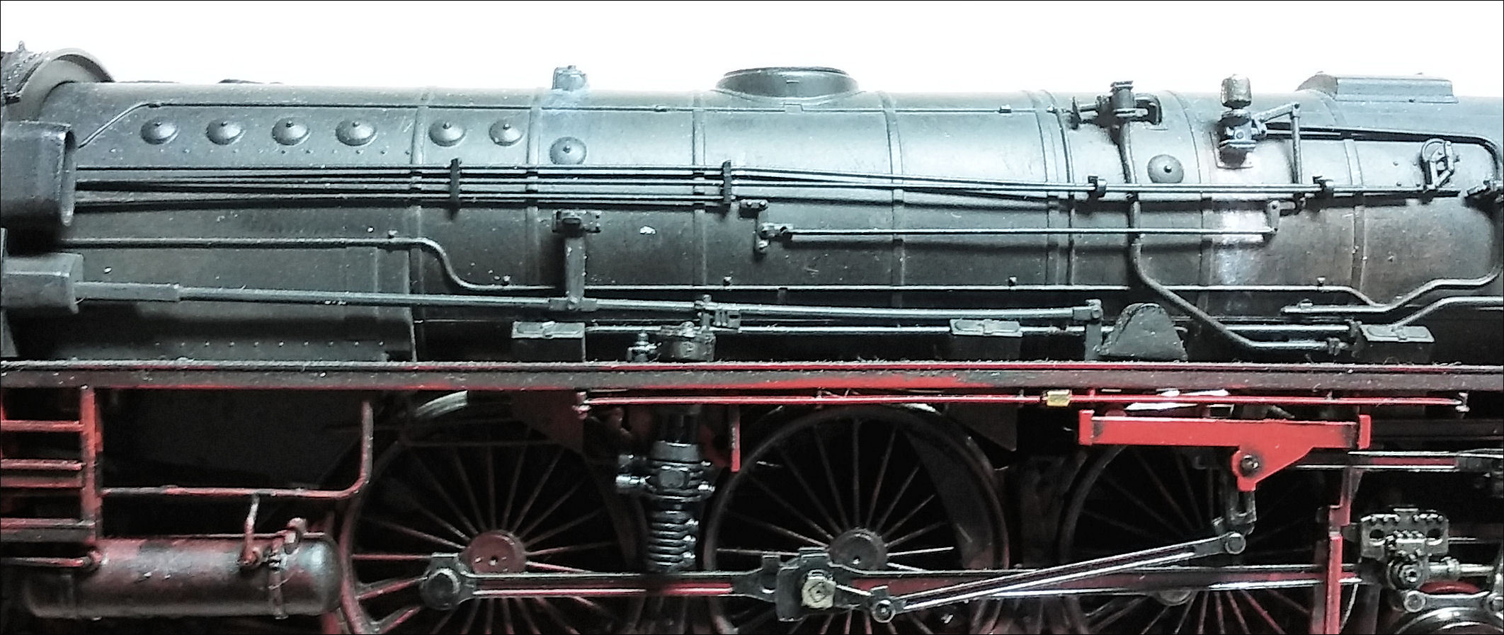

Daar heb je gelijk in, Ronald. Hoewel... soms zie je toch zo'n stelstang niet helemaal recht lopen.
Hoe dan ook, ik heb de boel nog eens goed bekeken en ik kwam daarbij tot de ontdekking dat er wel degelijk iets aan de hand is. De houders voor de stelstangen zijn namelijk allemaal beschadigd, althans, die aan de machinistenzijde. Met die aan de stokerzijde is niks aan de hand.
Inmiddels is een vervangend setje besteld.
Hoe die houders zo beschadigd zijn geraakt is mij duister, met de lok is niks bijzonders gebeurd (voor zover ik weet), dat het af fabriek zo gemonteerd zou zijn lijkt me ook sterk, maar er moet wel heftig gehandeld zijn om die houders zo uit model te krijgen...
Conclusie: goed gezien, Ronald!

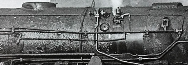

Ondanks de beschadigde stelstanghouders zaten/zitten de stelstangen wel aardig volgens voorbeeld:
Alleen die van de fluit loopt bij Roco, in tegenstelling tot het voorbeeld, kaarsrecht

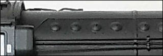

Maar als je een beetje meer naar links kijkt, zie je dat de onderste van de drie niet goed op z'n plek zit:
Als de houdertjes binnen zijn even goed opletten of alles reg sal kom, je kijkt zomaar ergens overheen.

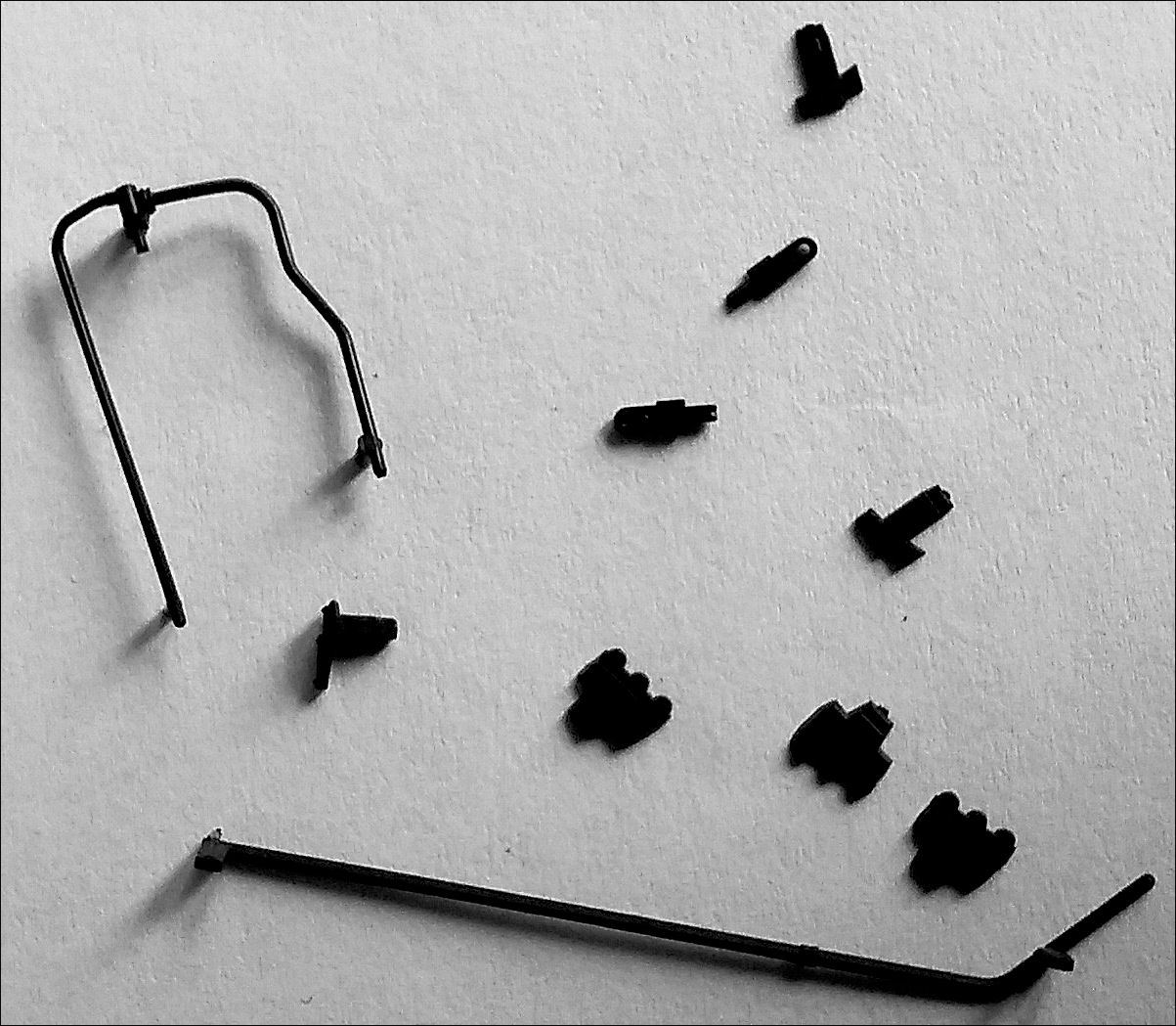

Het heeft even geduurd, maar voorpret is ook pret, zullen we maar zeggen. Hoe dan ook, Roco bleek bereid voor het luttele bedrag van € 8,80 de gevraagde onderdeeltjes (samen met nog wat andere, die daar klaarblijkelijk onlosmakelijk bij hoorden) op te zoeken, in een zakje te doen, dit zakje te voorzien van een nietje alsmede een etiket, e.e.a. op de betreffende factuur te vermelden en te verzenden naar de winkelier die desgevraagd het verzoek de onderdeeltjes te leveren aan Roco had gericht. De winkelier die vervolgens uit moest vissen voor wie die onderdeeltjes ook alweer bedoeld waren, om mij tenslotte te verwittigen van het feit dat de gevraagde onderdeeltjes voor mij gereed lagen.
Nadat dit alles had plaatsgevonden, ben ik uiteraard met gezwinde spoed naar de desbetreffende winkelier getogen om enige juridische perikelen zodanig af te handelen dat de zo felbegeerde voorwerpjes mijn wettelijke eigendom genoemd konden worden.
Besef toch eens wat je voor een luizige acht-öri-tachtig al niet kunt bewerkstelligen!
De dag erna, om precies te zijn vandaag dus, zette ik mij, gewapend met mijn +6 leesbril en twee pincetten, aan de knutseltafel om de verkregen onderdeeltjes ter bestemde plaatse op het lok-model aan te brengen. Hetgeen, tot mijn niet geringe genoegen, vrij vlot van de hand ging.

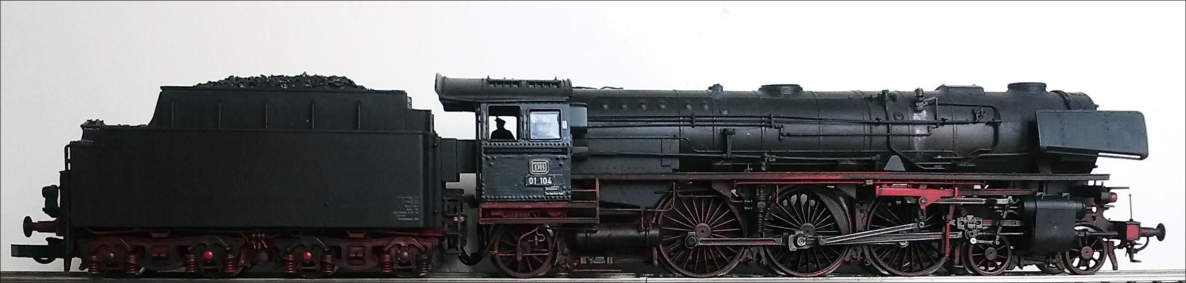

De lokomotief 01 104 met nieuwe stelstanghouders :

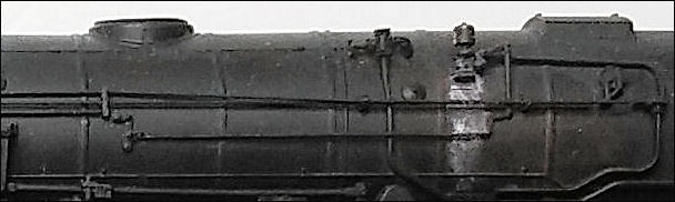

Nogmaals de ketel met nieuwe onderdeeltjes, iets dichterbij:
Foto's zijn vaak ongenadig, elke onvolkomenheid wordt feilloos blootgelegd: de langste stelstang lijkt hier net (een millimeter of zo) te kort te zijn. Morgen even kijken of daar nog iets aan te doen valt. Dan kan ik meteen de veroudering wat bijwerken; die nieuwe dingetjes springen door hun maagdelijk zwarte uiterlijk wel erg in het oog.
Mocht er daarna nog gelegenheid zijn de ontbrekende Fü..., pardon, Lokführer te vervangen, dan zou daarmee dit project zomaar eens als afgerond beschouwd kunnen worden.
