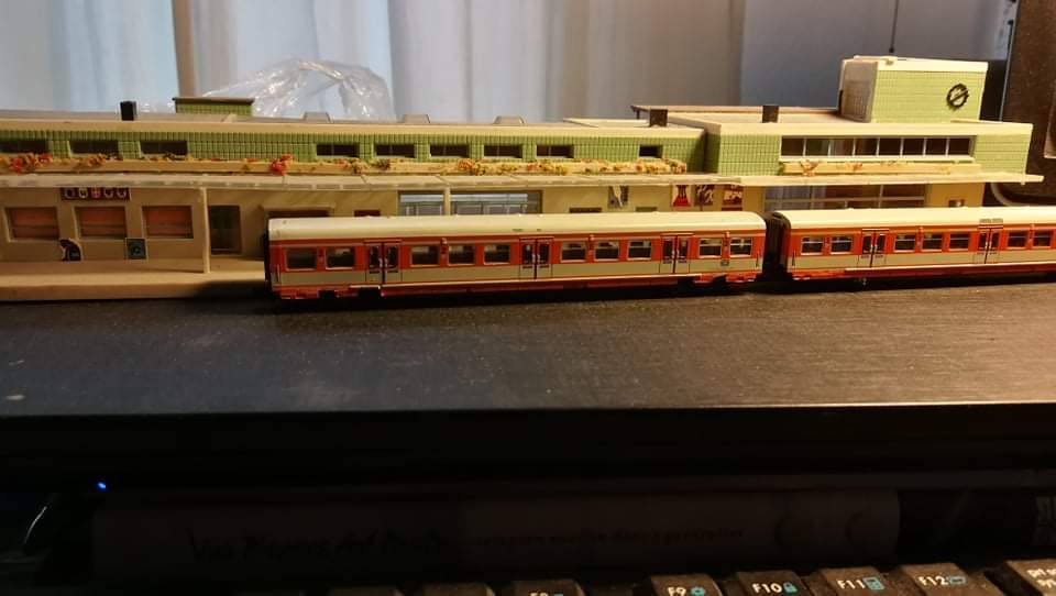

Tja,
Op mijn modelbouw pad kwam ik dit tegen.
Slechts de kappen van een Pendolino in N.
Nu heb ik Inmiddels gelezen dat de firma Tomytec uit Japan chassis levert aan diverse modelbouw zaken in NL die als basis onderstel zouden kunnen dienen.
De kappen verkeren in goede staat.
De chassis zijn reeds voorzien van een motorblokje. Er zou dan ook een dummy onderstel bij moeten komen.
Een uitdaging?
Gr Koen.

Een deel van de renovatie is geslaagd.
Alleerst 2 rijtuigen van dezelfde lengte weten te scoren.
Met koffierlepeltjes de kappen los weten te krijgen.
Toen kwam alles los!
Ik heb nu ook interieur.
Aan het onderstel hoefde niet veel veranderd te worden. Slechts hier en daar wat nokjes die in de weg zaten verwijderd. En de neus van de Pendolino loopt iets taps toe. Daar heb ik de kop in de bodem een beetje bijgeveild dat de kap beter past.
Het is gelukt om de kappen te wisselen.
Het is nog niet perfect.
En er moet nog een motor in.
Gr Koen.

Alles bij elkaar gaat renovatie ook wel richting een paar tientjes en voor wat meer heb ik er al weer een paar stellen compleet zien staan.
Dus wat is wijsheid, dan moet ik geluk hebben op de beurzen de komende tijd, om de juiste spullen te vinden of ff rondje internet.
