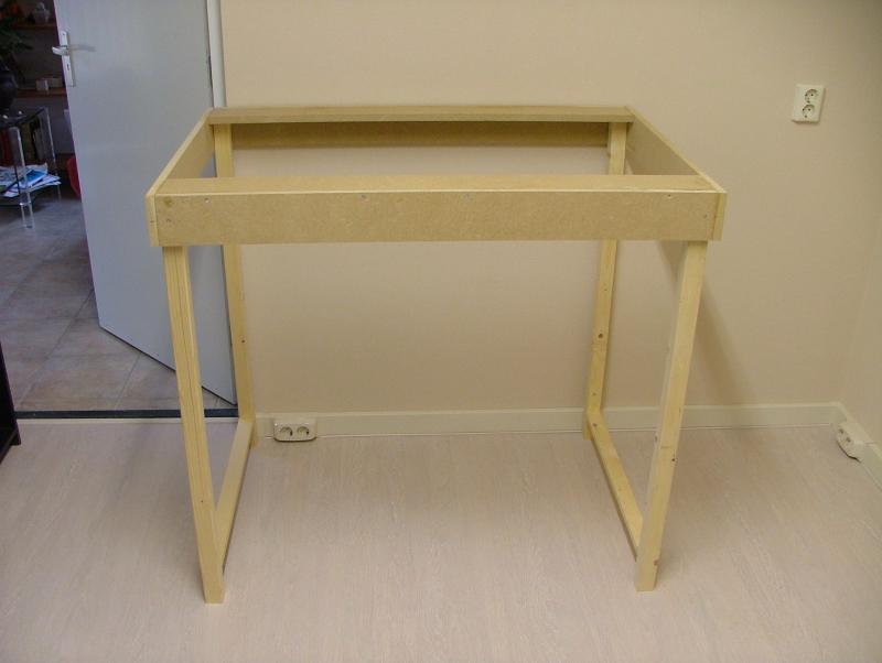

Als je met modules werkt of gaat werken, is dit misschien ook een eenvoudige
en toch stevige onderbouw constructie van mdf icm vurenhouten poten:
Naar wens verder te verstevigen met een dwarsverbinding tussen de poten.
(korte en/of lange zijde) Suc6 met bouwen! Greetz, Paul

MDF is niet veel gevoeliger, gewoon ietwat gevoelig. En dat kun je prima oplossen door MDF te schilderen. De kopse kanten, de zaagkanten, kun je het beste eerst voorstrijken met houtlijm en daarna schilderen.
Verder is het belangrijk beide kanten te schilderen, anders loop je inderdaad het risico van kromtrekken. Maar dat geldt voor veel plaatmaterialen.
Sommige verhalen over MDF zijn een beetje overtrokken. Anders zou het ook niet zo massaal worden toegepast in de meubelindustrie.
Ten opzichte van vuren latten van de bouwmarkt is MDF wel echt recht. Daarom maak ik, net als bij de foto hierboven, alle latten van MDF.
