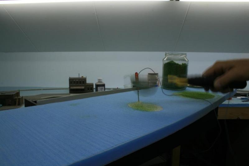

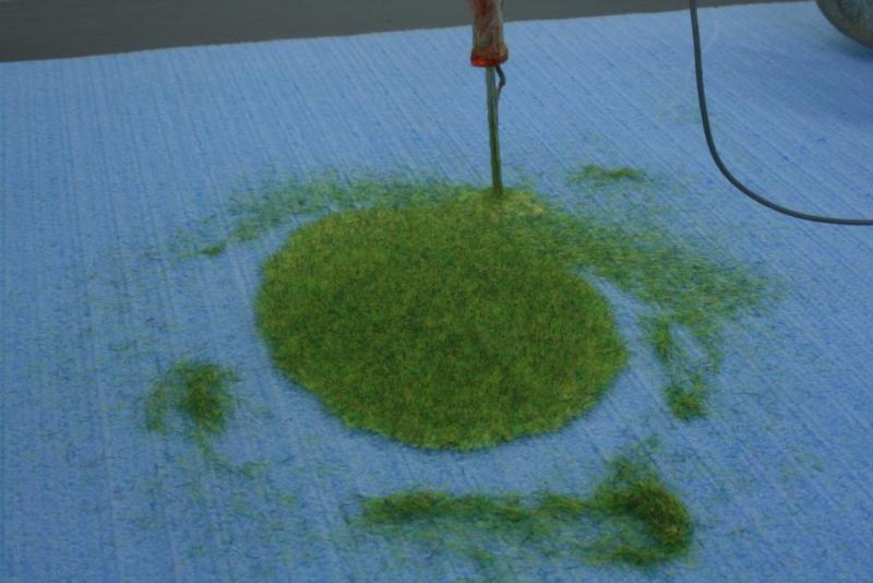

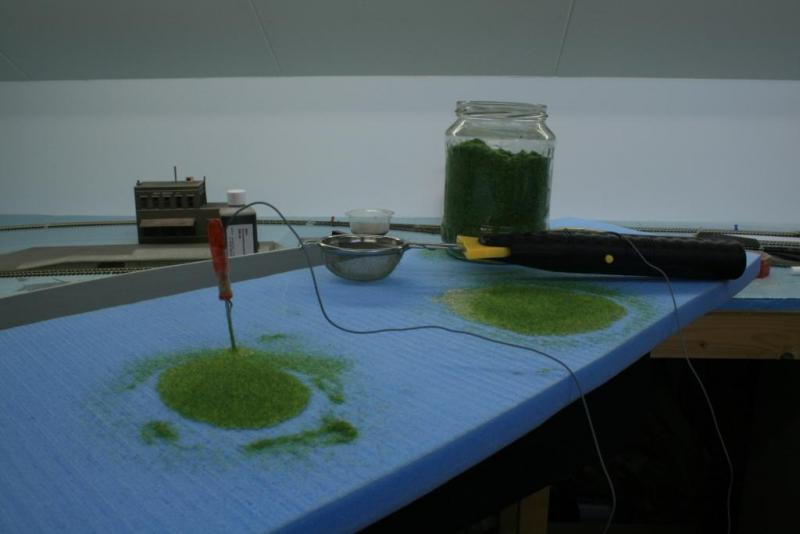

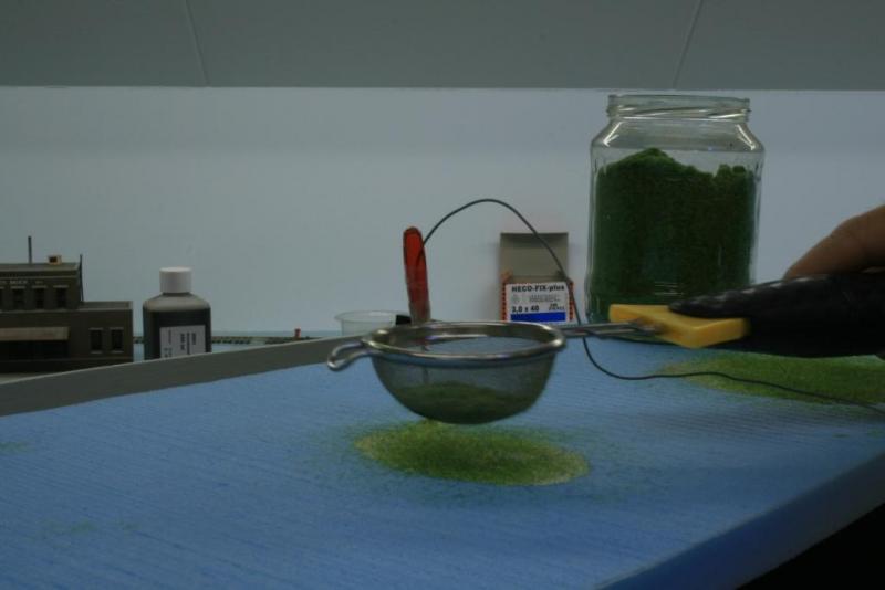

ik heb ook nog een beproefde methode, hoewel, tis beproefd op paul's Z baantje (niet niezen, dan liggen de lokjes ernaast!). men neme een standaard fleischmann trafo, 2 draadjes op de gelijkstroom, waarvan 1 aan een schroef in de baan, smeer het hele zaakie in met houtlijm, snel gras strooien (tenminste, de lijm moet nog nat zijn!), en dan het andere pooltje (in de zin van geleider, niet in de zin van nationaliteit) aan de andere kant in de houtlijm steken, en door de stroom (of door de spanning, eigenlijk geen idee welke voor het effect zorgt) gaan als het goed is de vezeltjes rechtovereind staan.
noot: getest op een Z baan met N formaat grasjes, h0 grasjes durf ik geen garantie voor te geven, maar je kunt het proberen. zelf gebruik ik de haarlak methode zoals beschreven door len de vries in de railmag. van heel veel jaar terug!
Timo

paar uurtjes zitten klooien en dacht, het zal wel niks worden...en verrekt het werkt nog ook :o ff een proefje gemaakt...
dat scheelt weer een hoop euro,s met een NOCH .....nou aan het werk dan maar ;)
