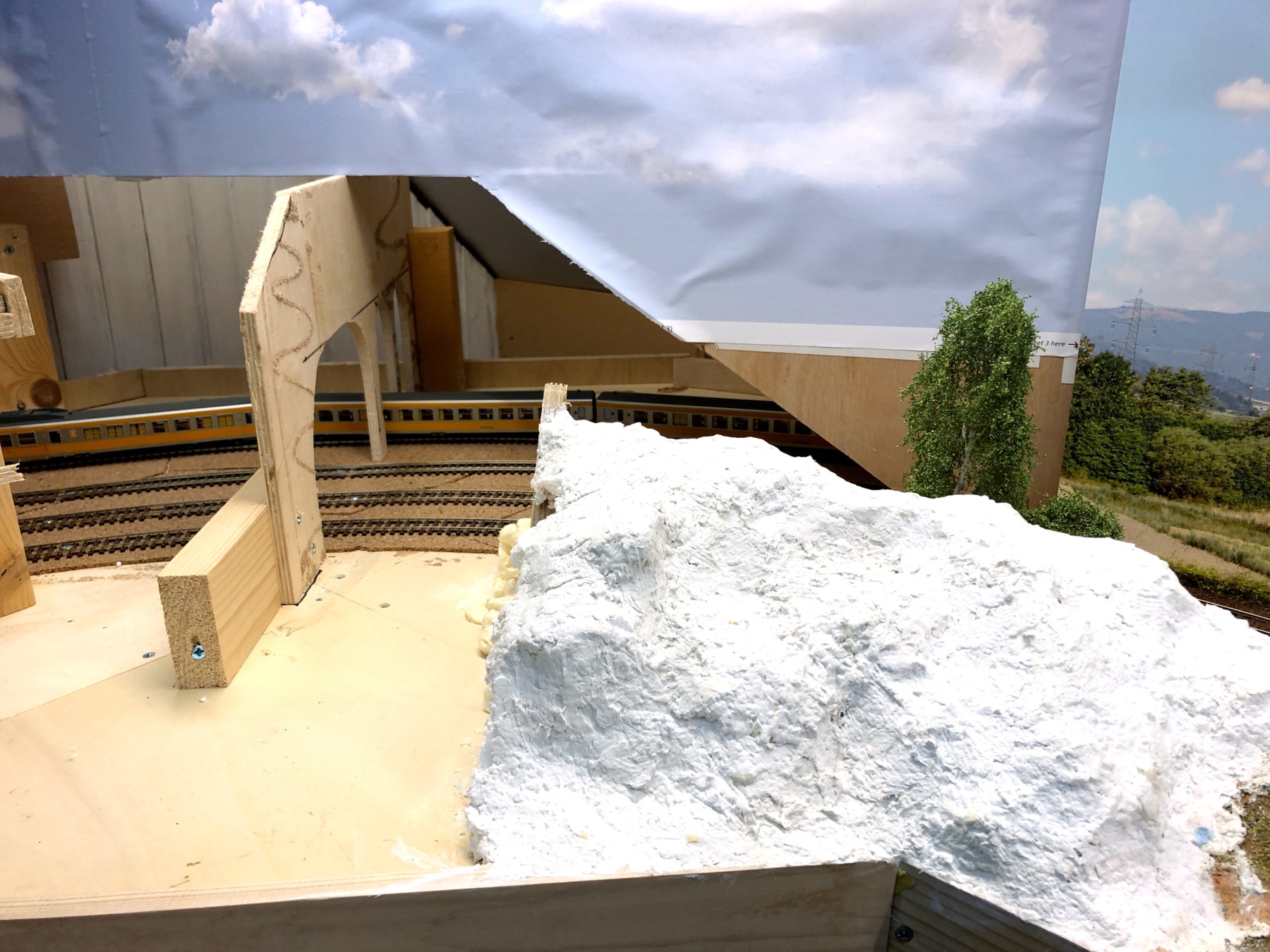

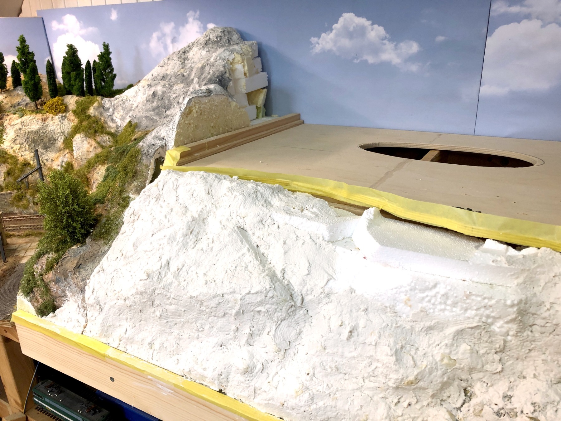

Afgelopen week ben ik begonnen met de voorbereiding van de omgeving van het toekomstige bergdorp. Dat kost veel tijd omdat ik het uitneembaar maak, en ik heb besloten een magnorail te installeren zodat er wat verkeer kan bewegen. Oh ja, en de Sculptamold is op, die is besteld en onderweg...

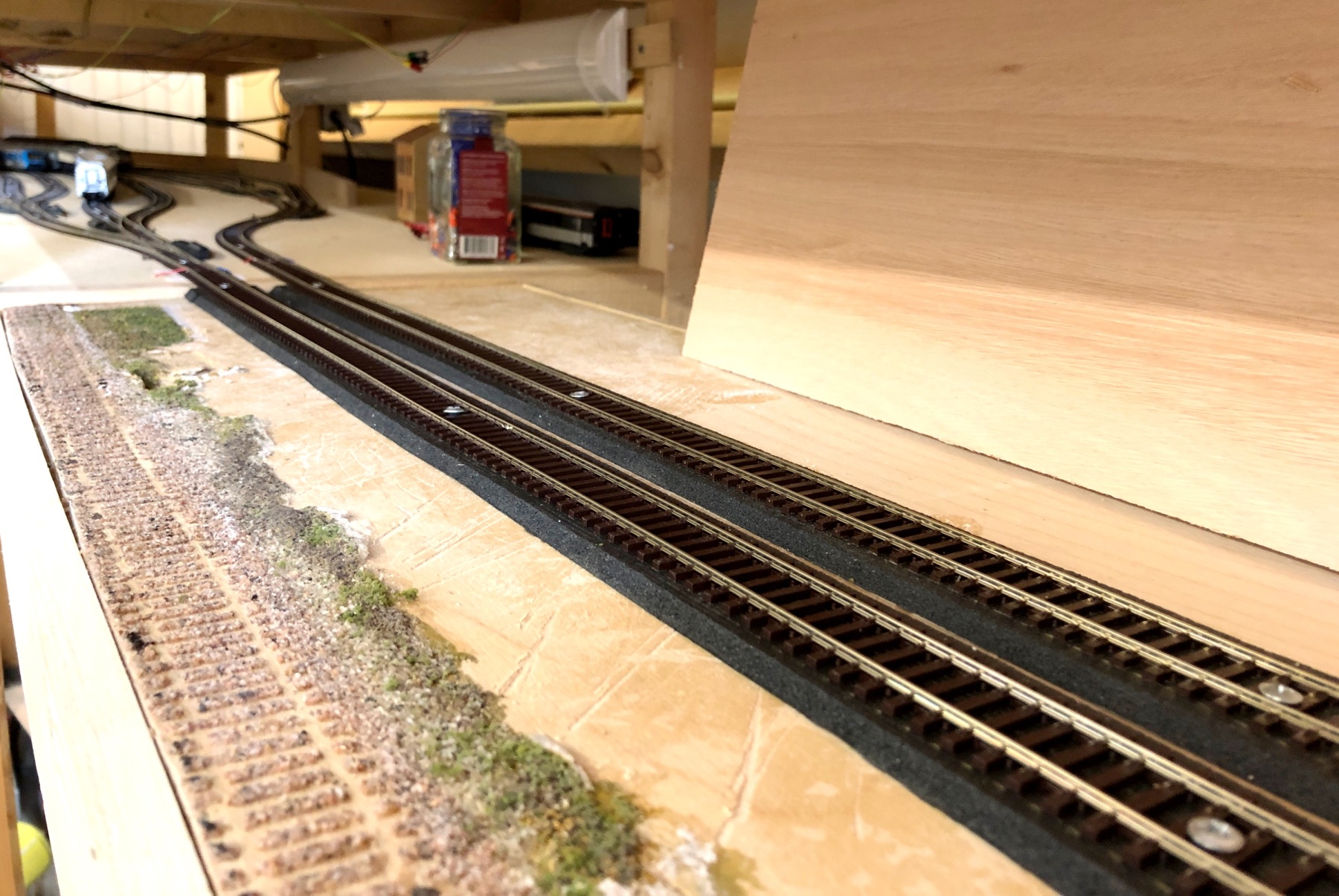

Een aardige ingreep is nog de volgende, ik had het idee om bij de bouw van de onderste laag en het schaduwstation gebruik te maken van een BNLS modulebak die ik niet meer gebruik. Dat blijkt toch wat onhandig om meerdere redenen dus die ga ik verwijderen en vervangen door een simpel dubbelspoor, waardoor ik ook weer iets meer ruimte maak voor opstelsporen. Deze plaatjes geven de plek aan van de bak. Nu nog even de traditie volgen en mijn bijl zoeken  ;D ;D
Wordt weer vervolgd....salut

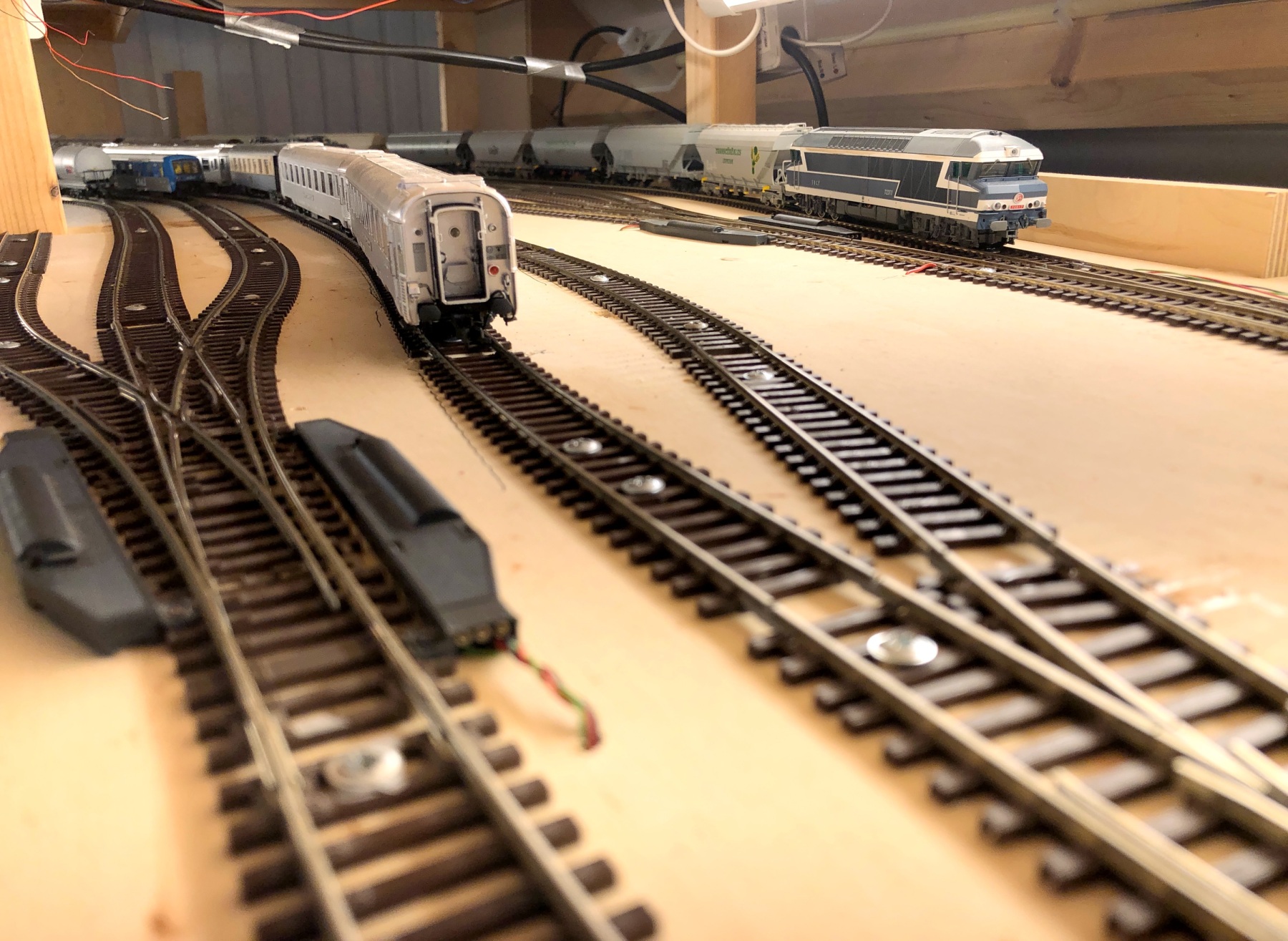

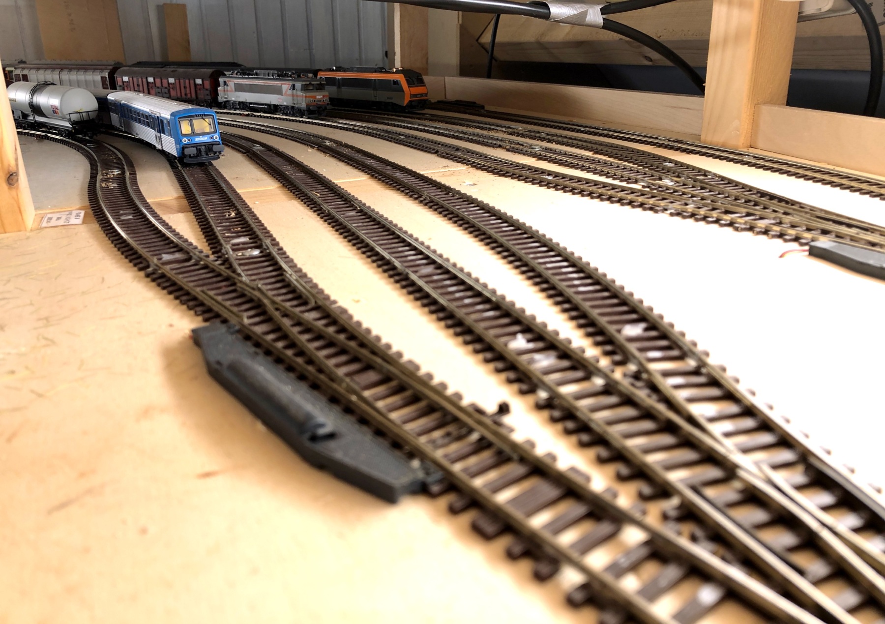

Zo, maar weer eens een update. Zoals gezegd, de oude bak is aan de bijl ten onder gegaan en vervangen. Ik was wat laat met foto's maar de eerste toont nog hoe het was met het rechtergedeelte van het schaduwstation, althans voor een deel. Zowel links als rechts lagen driewegwissels; links zijn ze vervangen door normale wissels omdat die minder vaak ontsporingen veroorzaken.

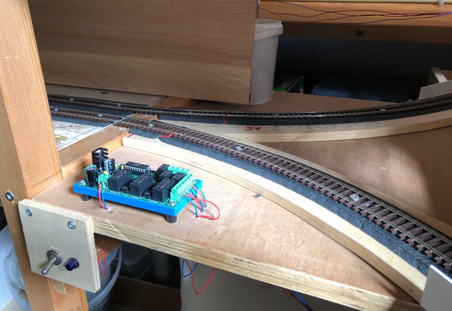

Het begin (en het einde) van de keerlus die wordt aangestuurd door een module van DTS, naar volle tevredenheid. Dan de nieuwe of gerecyclede bak die leidt naar het schaduwstation, dat rijdt alweer een stuk soepeler.
De (het?) driewegwissel is verplaatst naar links zodat een kopspoor ontstaat voor een extra loc. De wissels ervoor zijn normale wissels, zodat het doorgaande spoor met wat hogere snelheid genomen kan worden. En weer wat extra ruimte gecreëerd.
En tot slot verder met Sculptamold, het afwerken van de laatste bocht met uitneembare delen voor de toegankelijkheid. Wat een werk allemaal....dit weekend maar eens werken aan een filmpje met een rit van het station naar het schaduwstation...
