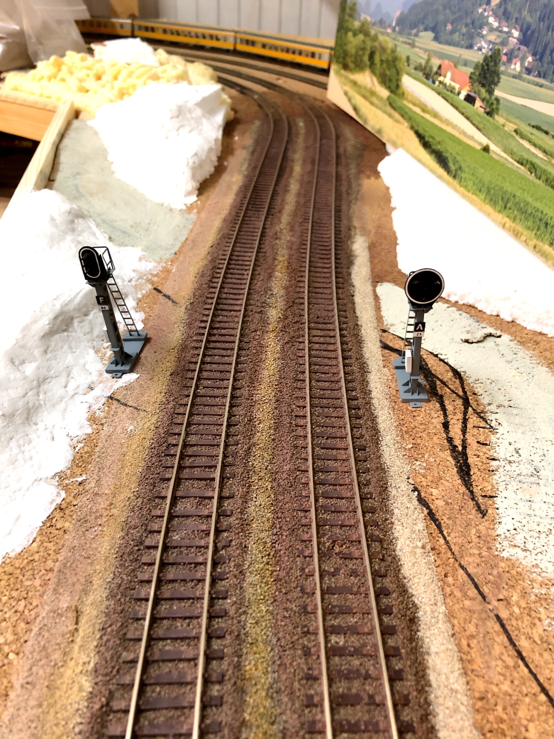

Aan de ene kant meer details en aan de andere kant een begin gemaakt met wat lage heuvels met gras en graan, en het begin van een niet zo verharde weg naar de graanoverslag. Overweg is onderweg (die is een beetje cryptisch om te lezen  ;D ;D). En de seinen een plek gegeven, hier wil ik het eerste arduino avontuur beginnen, aansturen van seinen en overweg....

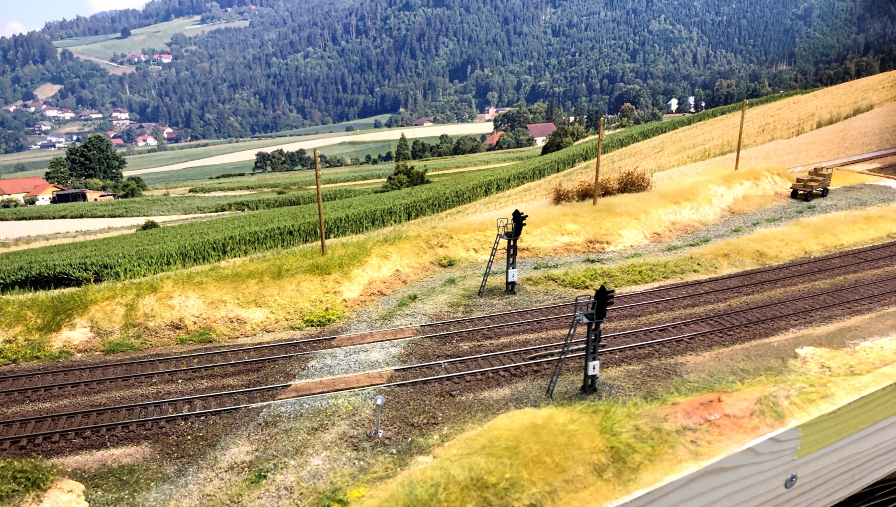

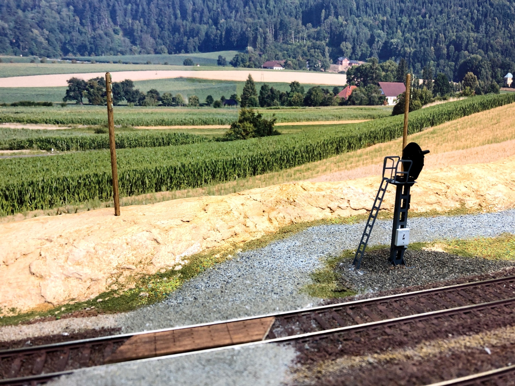

« Reactie #347 Gepost op: 15 July 2023, 21:05:31 »

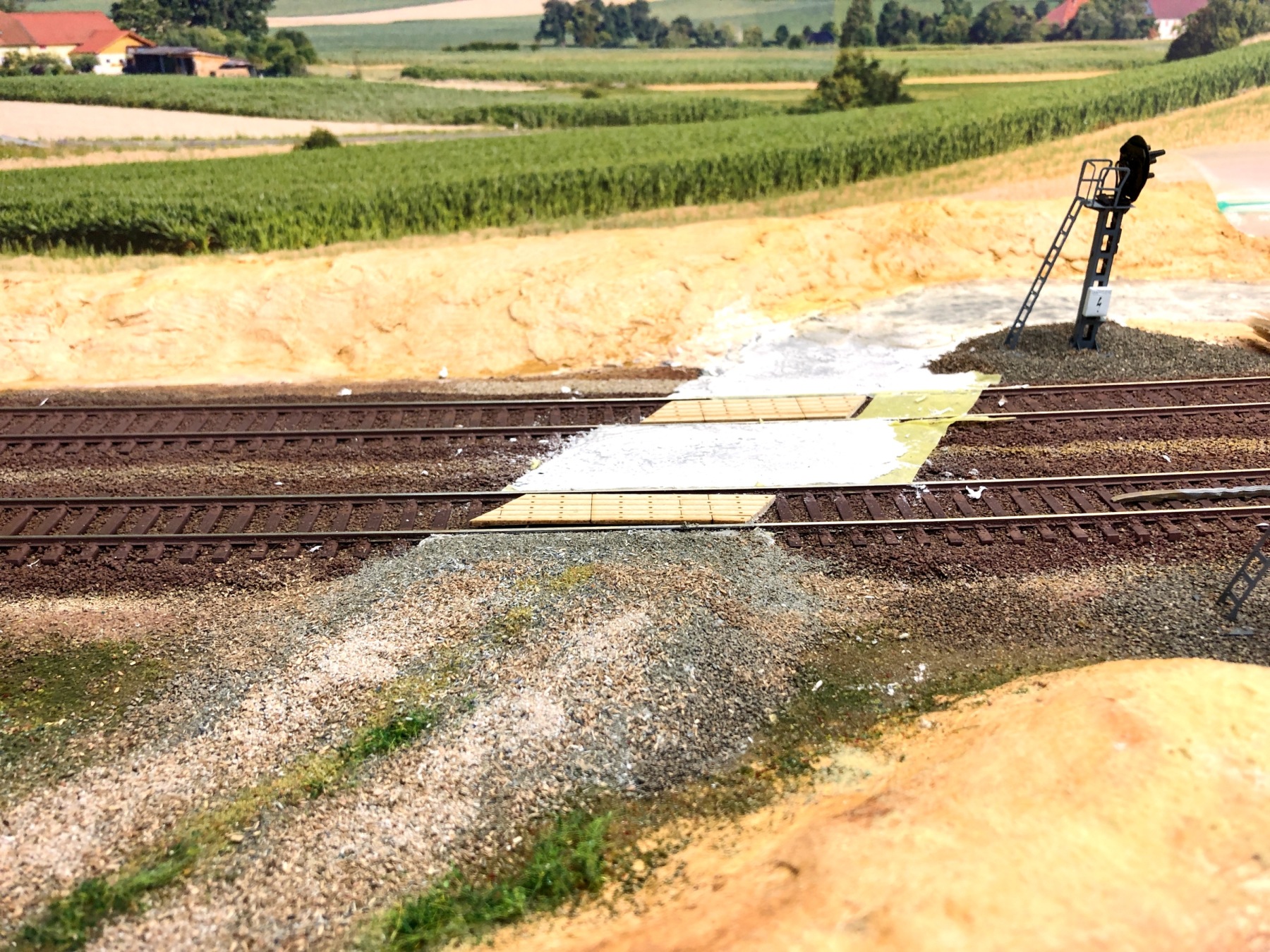

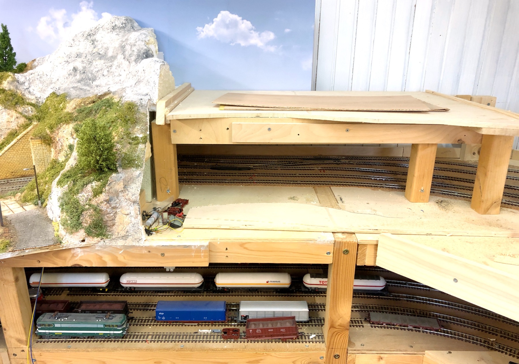

Vandaag weer wat vooruitgang geboekt, vooral bezig geweest met een stukje infrastructuur, een stuk van het spoor naar de paradebaan maar ook 3 sporen naar het schaduwstation komen uit het zicht te liggen. Dus maar even een soort basis gemaakt waar een bergdorp op komt, maar dat heb ik uitneembaar gemaakt, de bovenkant maar ook de voorzijde. Verder nog een stukje achtergrond met wolken voorbereid. Eronder is een gedeelte van het schaduwstation zichtbaar, binnenkort wat foto's daarvan, daar kan ik aardig wat materieel stallen.
Een klein stukje verder begint de paradebaan, in de eerste bocht wordt een PN (passage a niveau of overweg) aangelegd, waar vooral landbouwverkeer gebruik van maakt op weg naar de graansilo/losplaats. Deze week van Decapod de lampjes en de spoorbomen binnengekregen maar dat is nog ff prutsen  ;D ;D, ik wil die als het lukt voorzien van servo's voor de beweging. Begint er redelijk uit te zien, de kleuren pas ik zoveel mogelijk aan aan de achtergrond, gras en graan worden nog gezaaid toegevoegd.

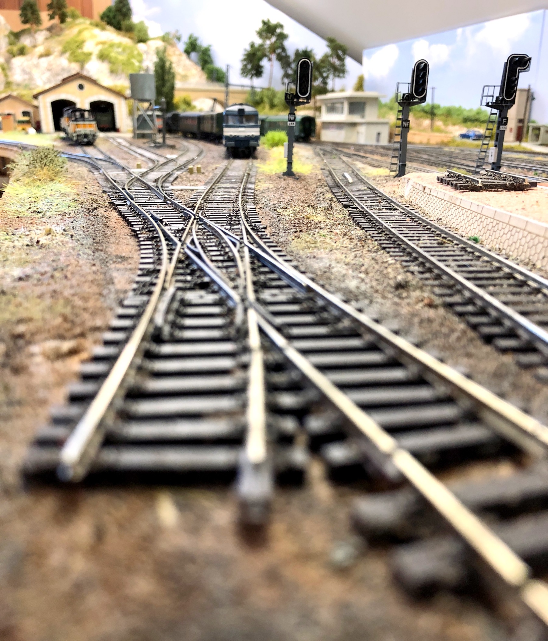

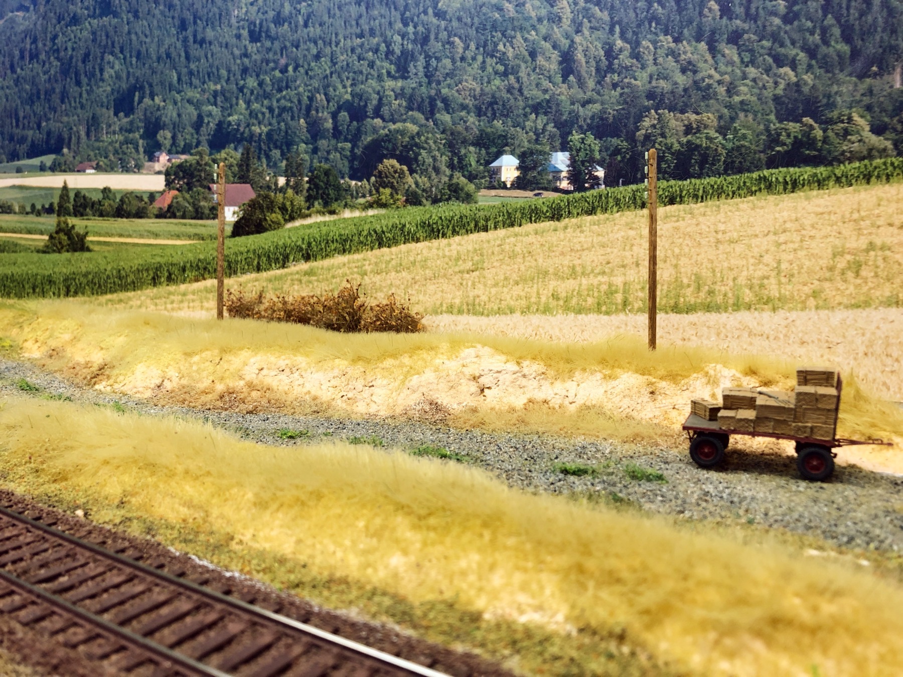

Verder op verschillende plekken, oa bezig met het laatste stuk achtergrond, de laatste hoek en dan het begin van het bouwen van een dorp.
De Engelse wissel is aangesloten op alle sporen en moet worden voorzien van ondervloerse schakelingen, en dan de tafel wat verbreden voor het extra spoor.
Als er weer ergens een stukje moet drogen, verder met het stationsplein, oa een plek geven aan de platanen, verdere bebouwing en begroeiing, het begint een beetje vorm te krijgen
En verder aan de weg en de overweg, dit weekend eens grassen en granen planten en de overleglampen plaatsen.

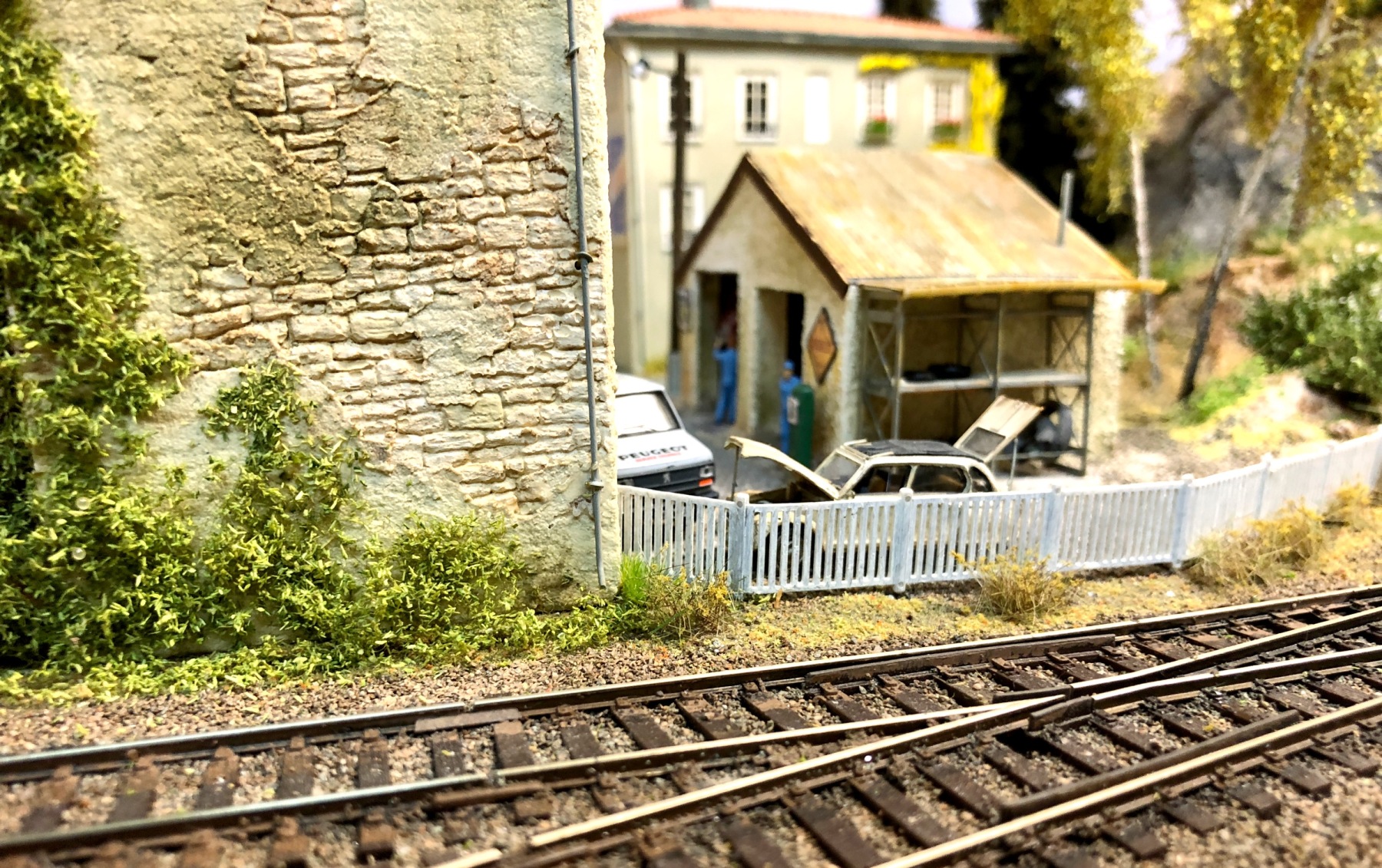

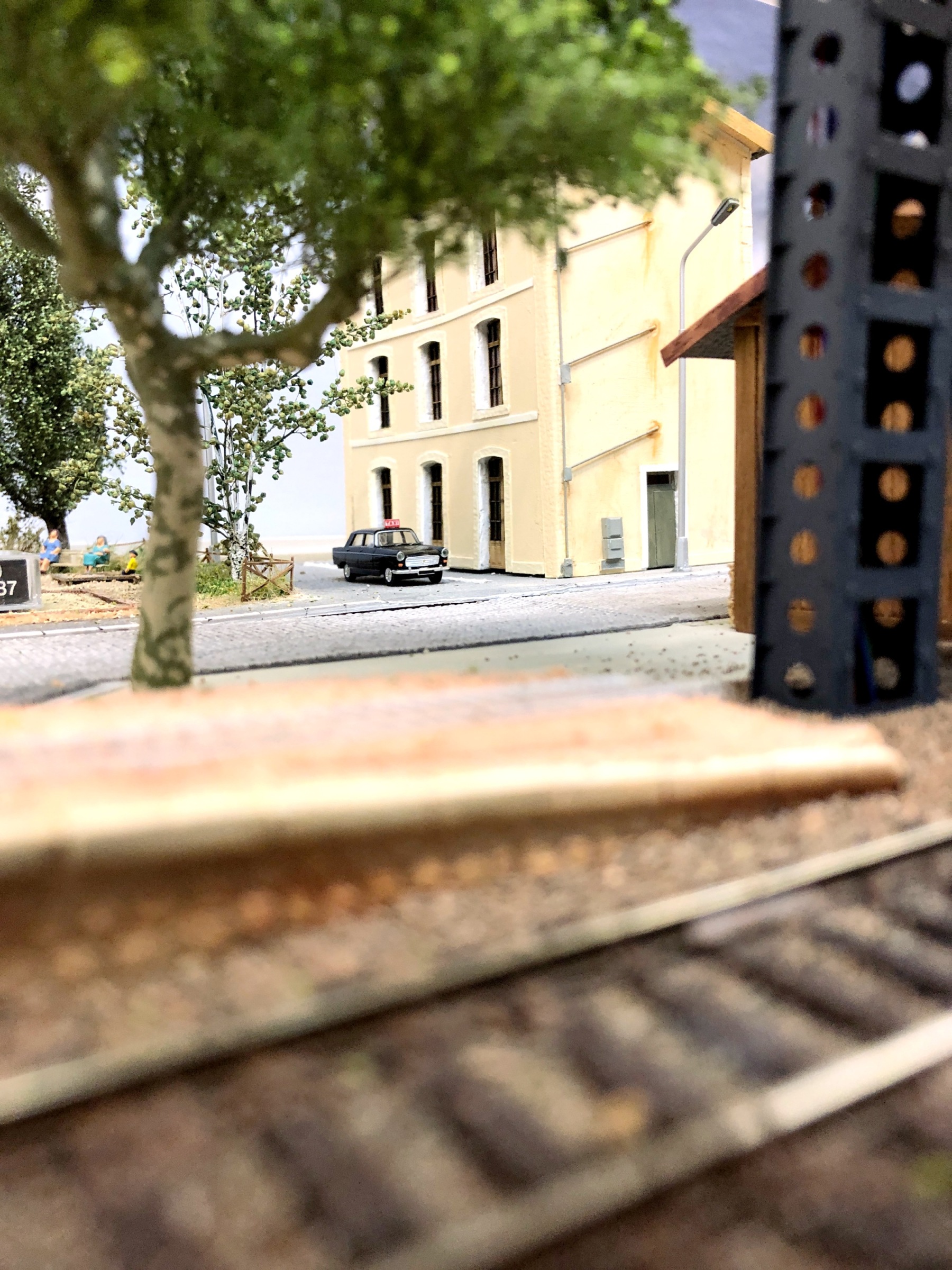

« Reactie #355 Gepost op: 30 July 2023, 22:08:44 »
Dank voor de mooie reacties  (y)

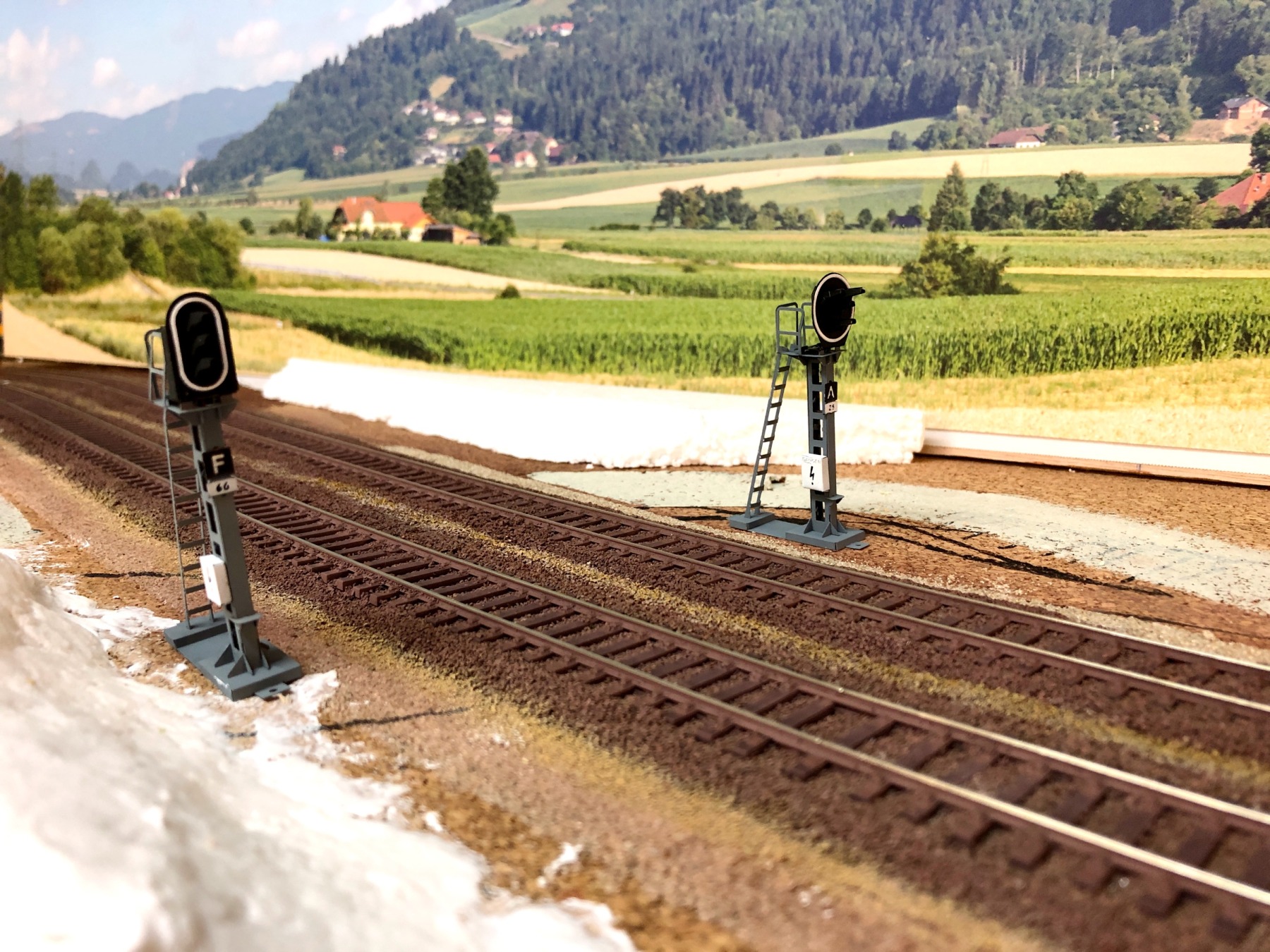

Het begint ergens op te lijken, het eerste gedeelte is in de basis klaar, nog wat verdere detaillering volgt. Heel jammer is de overweg die nog ontbreekt; het waarschuwingslicht is geplaatst, maar nog los. Ik heb de led ingebouwd en vervolgens aangesloten, een led met kabels en zonder weerstand, en die klapte meteen kapot, en daarna deed de tweede hetzelfde. Bron is een oude Fleischman trafo maar dit heb ik niet eerder meegemaakt. Iemand suggesties????
Plaatje van de andere kant

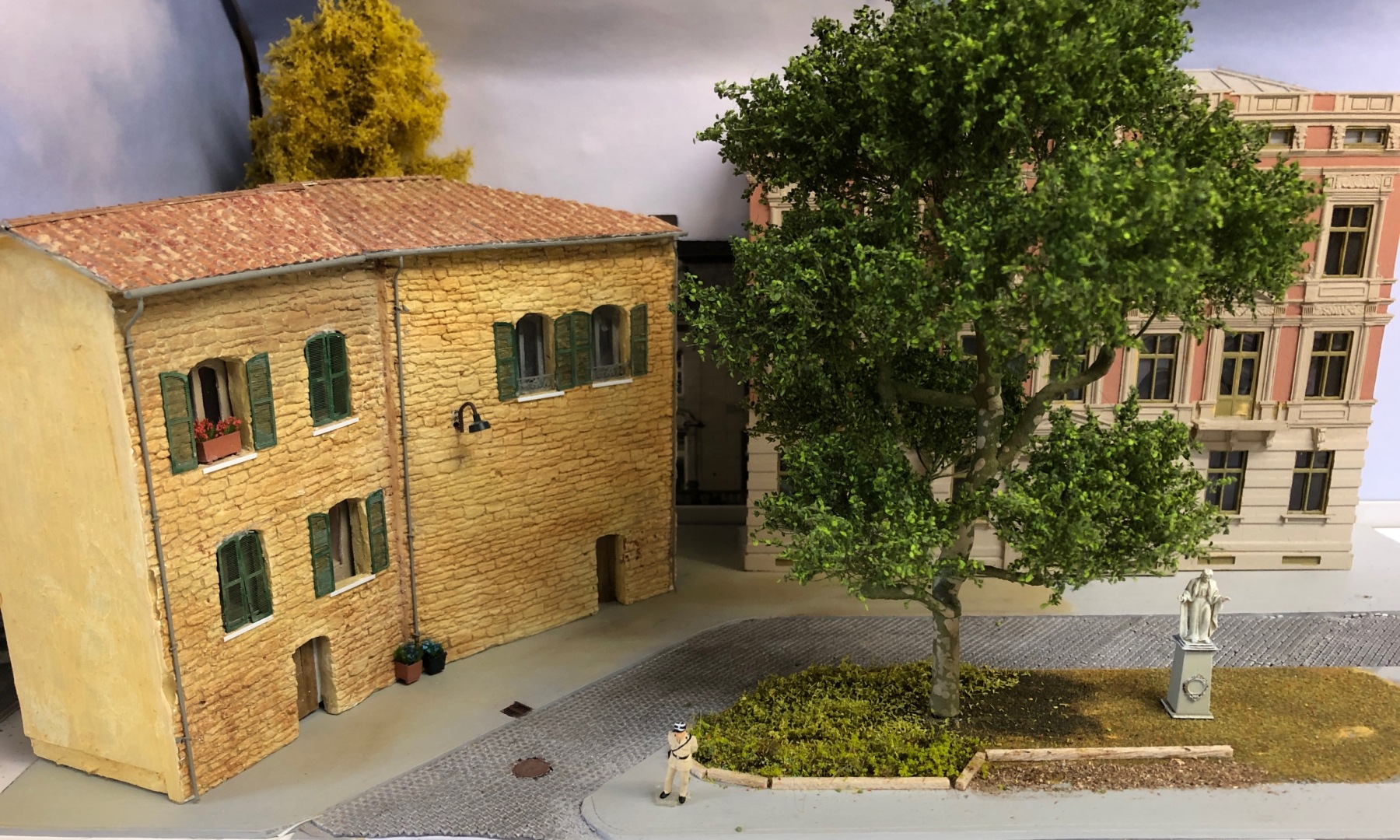

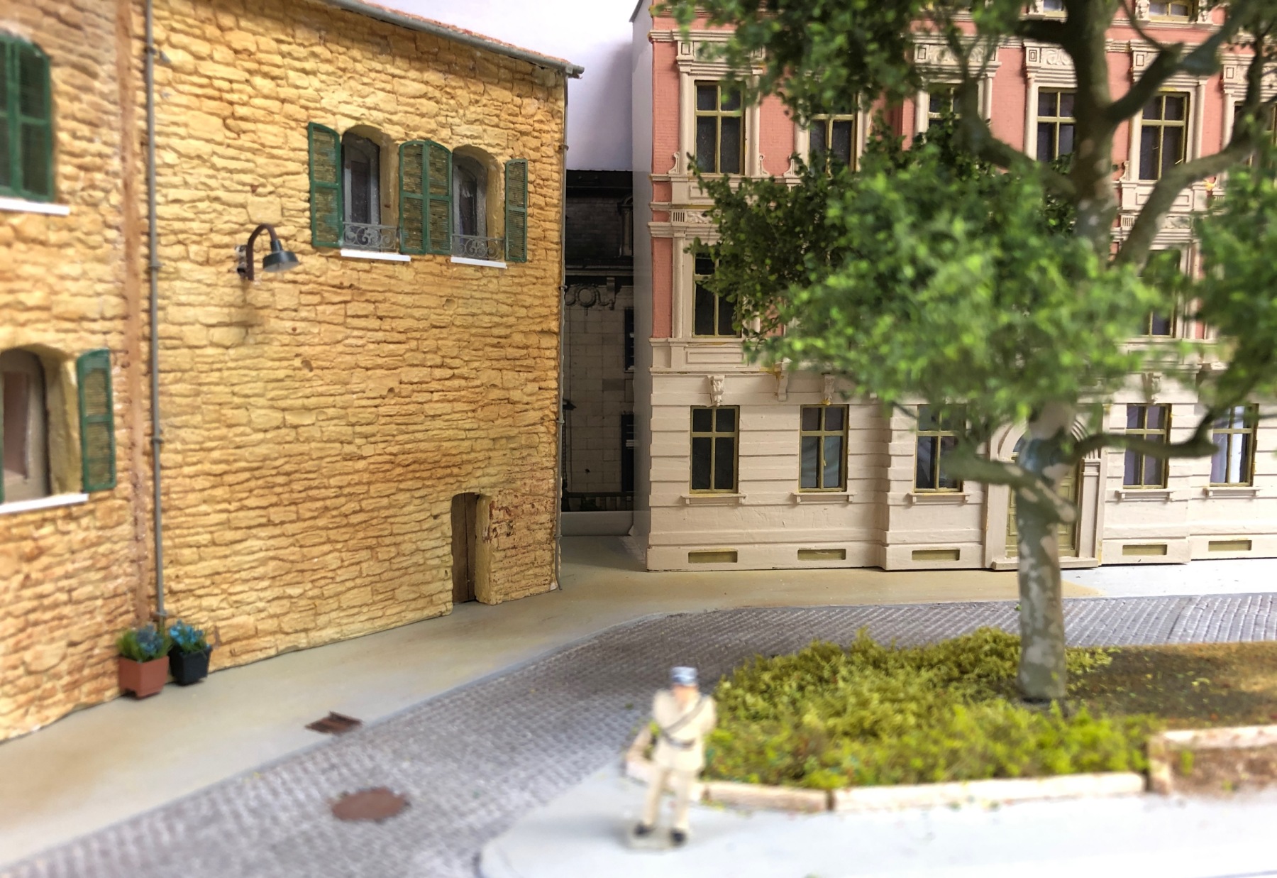

Aan de stadzijde een beetje aan het experimenteren met huizen, straat, plantsoentje met standbeeld
Achter du huizen heb ik een stuk van een achtergrond geplaatst (met nog meer huizen), nog even experimenteren met wat verlichting om die wat meer in beeld te krijgen.
a continuer....
