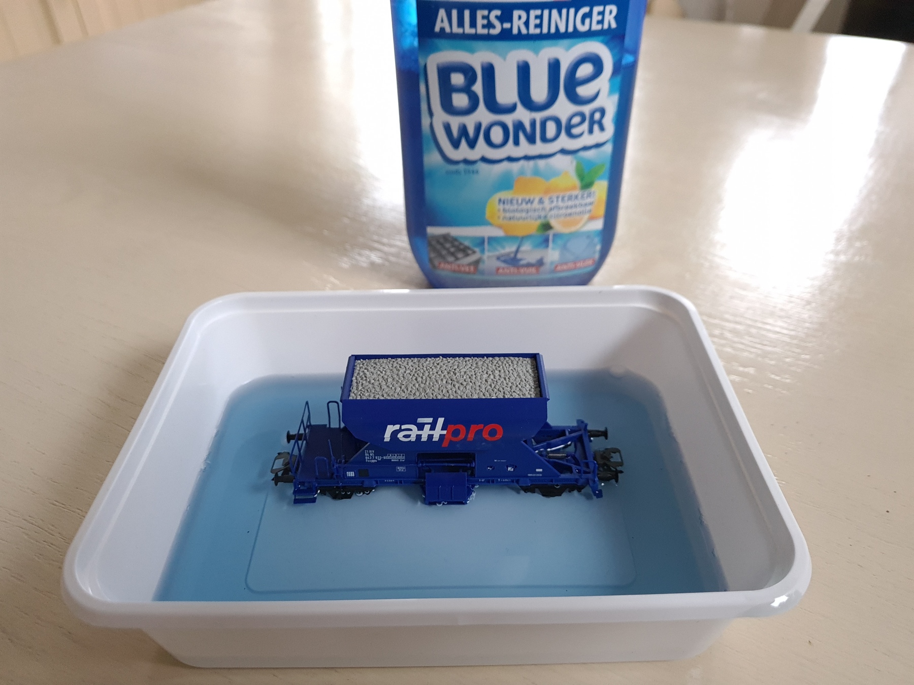

Bedankt voor al jullie tips en adviezen!
Vandaag de terpentine uit de klusdoos gevist, maar zelfs met stevig boenen geen resultaat.  :(
Dasty hebben we niet in huis, dus momenteel staat het wagonnetje te pootjebaden in een bakje met Blue Wonder.
Ik ben benieuwd!
