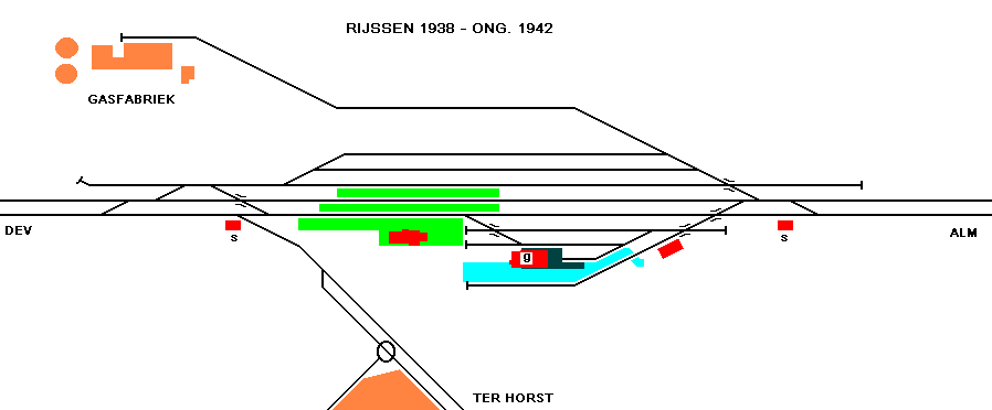

Tja ik moet toch weer dankzij de verhuizing overnieuw beginnen dus dan gelijk maar een nieuw railtje erbij. Ik ga dus verder met Roco geoline. Nu zat ik te denken om het station van Rijssen in overijssel na te maken. Vooral rond de jaren 1940 is dit best leuk. Niet groot maar wel heel veel sporen
Uiteraard ga ik nu ook digitaal gebruiken.

Hoe kom je zo op station Rijssen?
Zeer benieuwd naar de achterliggende gedachte.

Ziet er inderdaad heel leuk uit! Schematische tekening geeft geen echt goed idee van de spoorlengtes maar ik zou het uithaalspoor rechts aan degasfabriekzijde langer maken. En als je onder de goederenaansluiting rechts van de overloop legt heb je wat meer rangeer/rij-mogelijkheden.
Verder, het lijkt klein maar beide kanten zijn alleen de wisselstraten in h0 al dik een meter. Ben benieuwd naar een uitgewerkt sporenplan!

Ik heb 10 jaar als kind in deze plaats gewoond. Vroeger was dit een heel levend station. Met nam de Stoomfabriek Ter Horst zorgde voor veel treinleven op dit station. Vroeger kon ik me uren hier vermaken met het kijken van al het rangeerwer met de diesels 2200/2300 en 2400/2500. Ik heb hier een paar leuke foto's van vroeger
of Link
http://www.rmc-rijssen.nl/nstoom/images%20stoom/large_luchtfoto%201950%201.jpg
of link
http://stationsweb.brinkster.net/rijssen/afb2.jpg
of link
http://stationsweb.brinkster.net/rijssen/afb19.jpg
en dan hoe triest het er nu uit ziet
of link
http://stationsweb.brinkster.net/rijssen/afb21.jpg
Dat meter wissels is geen probleem ik heb bijna 5 meter ruimt hiervoor. Ik heb de tekening van het plattegrond van sporenplan.nl
de link
http://www.sporenplan.nl/figuren/tekeningen/ns_archief/rijssen-10.gif
Laatst bewerkt op: 07 March 2008, 20:24:43 door Gert-Jan1975. Reden: aanvulling

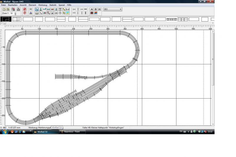

dit moet het ongeveer worden
of deze link
