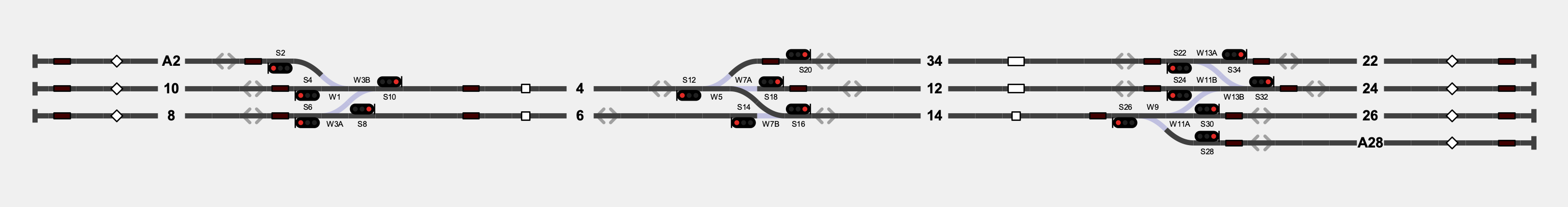

Ik moet voor mijn NS 3-lichts hoofdseinen de plaatsing op de baan gaan bepalen. Mijn (Spoor 0) baan bestaat uit een aantal blokken met aan weerszijden van elk blok een wissel; dus geen lange stukken vrije baan.
Ik heb begrepen dat de seinen in principe aan de rechterkant van de baan staan en daar waar de situatie er om vraagt, kan het sein aan de linkerkant staan. Op mijn baan heb ik ook een aantal plekken waar het sein niet aan de rechterkant kan staan, dus worden deze links geplaatst.
Bij diverse blokken zitten (overloop)wissels met de scherpe kant aan het einde van het blok en bij ander blokken komen de sporen met overloopwissels bij elkaar. Daar waar de scherpe kant van het wissel zit, zou het sein op het einde van het blok geplaatst kunnen worden en kan de trein pal voor het sein tot stilstand komen en waar sporen bij elkaar komen, kan de trein uiteraard niet volledig doorrijden en moet de trein stoppen bij de vrijbalk.
Wordt in deze situatie het sein dan dichter bij de vrijbalk geplaatst of staat het sein toch aan het einde van het blok vlak bij het wissel?
Dus, op welke afstand van het wissel moet nu zo’n hoofdsein staan? Zijn daar regels voor?
Peter

@-Peterha, het makkelijkste is even een tekening te maken met de sporen en wissels, dan is zo aan te geven waar ze zouden moeten komen. In werkelijkheid zijn er zo veel mogelijkheden maar ook regels, dat is niet samen te vatten in een paar regels, zonder jouw sporenplan.
Ik weet niet of je hier veel aan hebt, maar hierbij een schematische weergave van mijn baanplan. Het is een schermprint vanuit iTrain en daarom is de weergave van de seinen ook niet correct. In iTrain kun je namelijk alleen een sein aan de rechterkant van de rails plaatsen en op mijn echte baan moet ik ook diverse linkse seinen plaatsen. B.v. sein S2 is een links sein, sein S8, S12 ook en zo zijn er nog een aantal.
De wissels die ik gebruik zijn slanke en lange wissels met een lengte van 41,5 cm. Als ik dan een sein vlak voor een (overloop) wissel plaats, moet de trein zeker 50 cm voor het einde blok/begin wissel stoppen (vrijbalk).
Met name om dit soort situaties gaat het. Nou weet ik wel dat het mijn wereld is, die ik kan inrichten zoals ik wil, maar ik wil daarbij toch ook de werkelijkheid niet uit het oog verliezen, in die zin dat ik seinen echt op een verkeerde plek zou plaatsen of met de plaatsing in de knoop kom met de stoppositie van de trein.
Mocht er een andere soort tekening nodig zijn, dan hoor ik het wel.
Peter

Sorry, maar zie geen tekening.
peterha
  • Berichten: 1213
Re: Waar staan NS hoofdseinen t.o.v. wissels?
« Reactie #11 Gepost op: 23 March 2021, 13:07:32 »
Ja, dat is natuurlijk stom van mij. Had het plaatje al klaargezet en nog vergeten bij te voegen  :P :P
Hierbij alsnog.
Peter

Kijk superhandig zo'n plaatje. Zo op de tekening staan ze perfect. Staat een sein links, en kan dat verwarring geven, dan moet er een pijl op. Verder zijn het allemaal dus bediende seinen.
Nu de seinbeelden nog, want niet alle seinen kunnen zo groen tonen.
