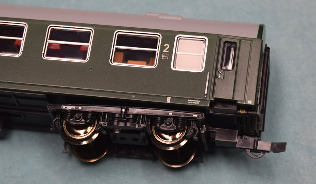

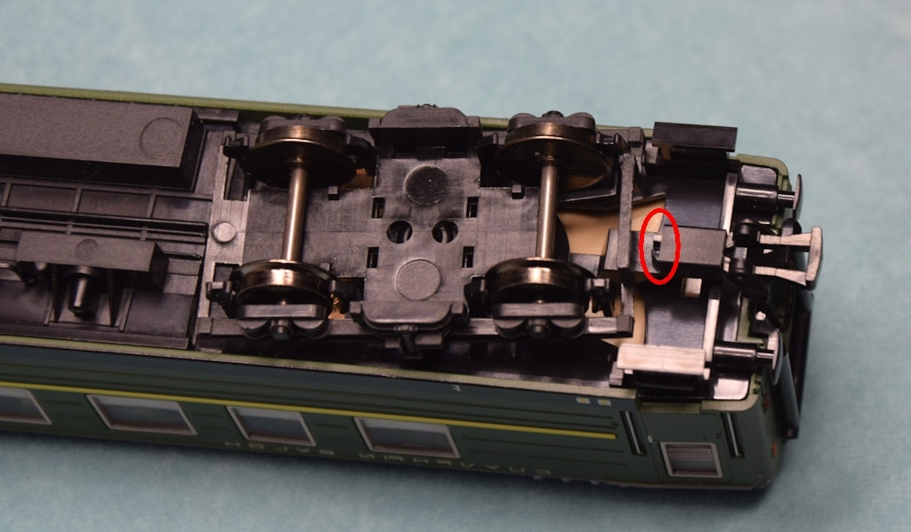

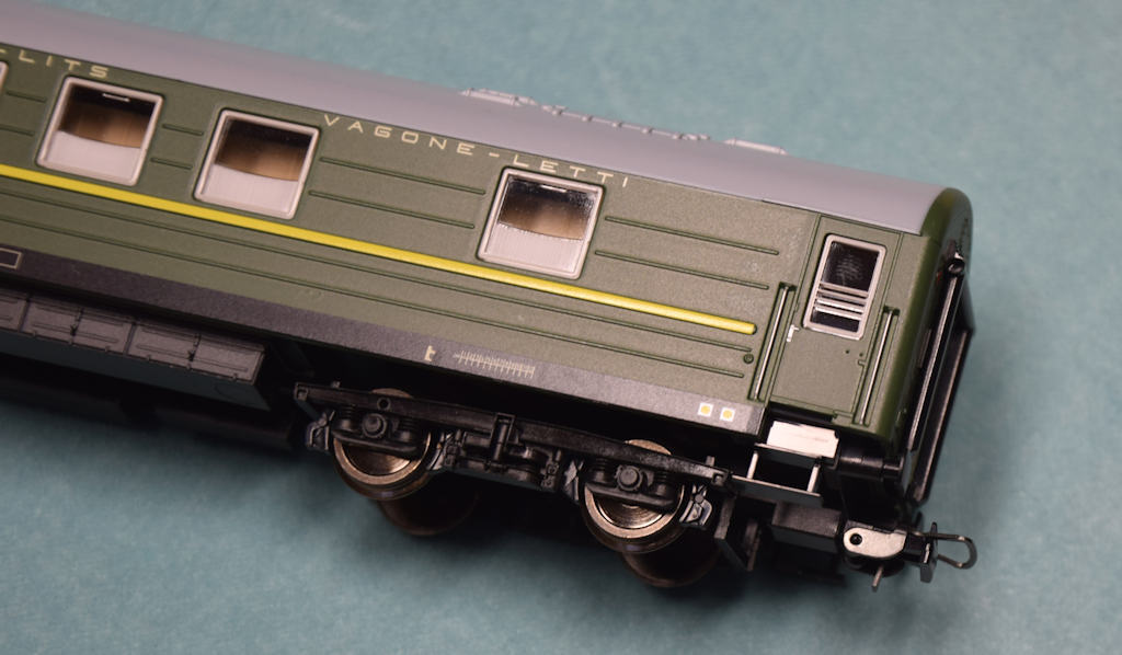

Is het mogelijk om de Tillig koppeling te vervangen door een Roco kort koppeling? Zo ja kan iemand aanbevelen welk Roco kortkoppeling setje toepasbaar is? Tweede vraagje, moet ik de wagon uit elkaar halen of is het mogelijk de draaistellen eraf te halen zonder dat te doen?
Tillig:
Roco:

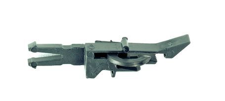

Zo te zien is dit een zogenaamde Nem schacht koppeling. Dat houdt in dat de koppeling met een soort zwaluwstaartje in de houder gestoken zit en er zonder problemen uitgetrokken kan worden. Je hoeft daarvoor niets te demonteren. Je moet wel een beetje kracht zetten want die zwaluwstaartjes zitten met een kleine soort weerhaakje in de houder zodat ze niet tijdens het rijden er zomaar uitgetrokken kunnen worden. Vaak kun je het beste met een klein punttangetje aan de achterkant van de houder het zwaluwstaartje een beetje dicht knijpen en tegelijkertijd de koppeling eruit trekken. Elke soort Roco koppeling kan er dan in gestoken worden Hier bijvoorbeeld een plaatje van de traditionele Roco kortkoppeling, kun je goed de vorm zien.

Wat helpt om de koppeling te verwijderen is om de twee pootjes van de koppeling met een klein tangetje of pincet naar binnen te drukken, dan kan je zonder veel kracht de koppeling er uit trekken.
