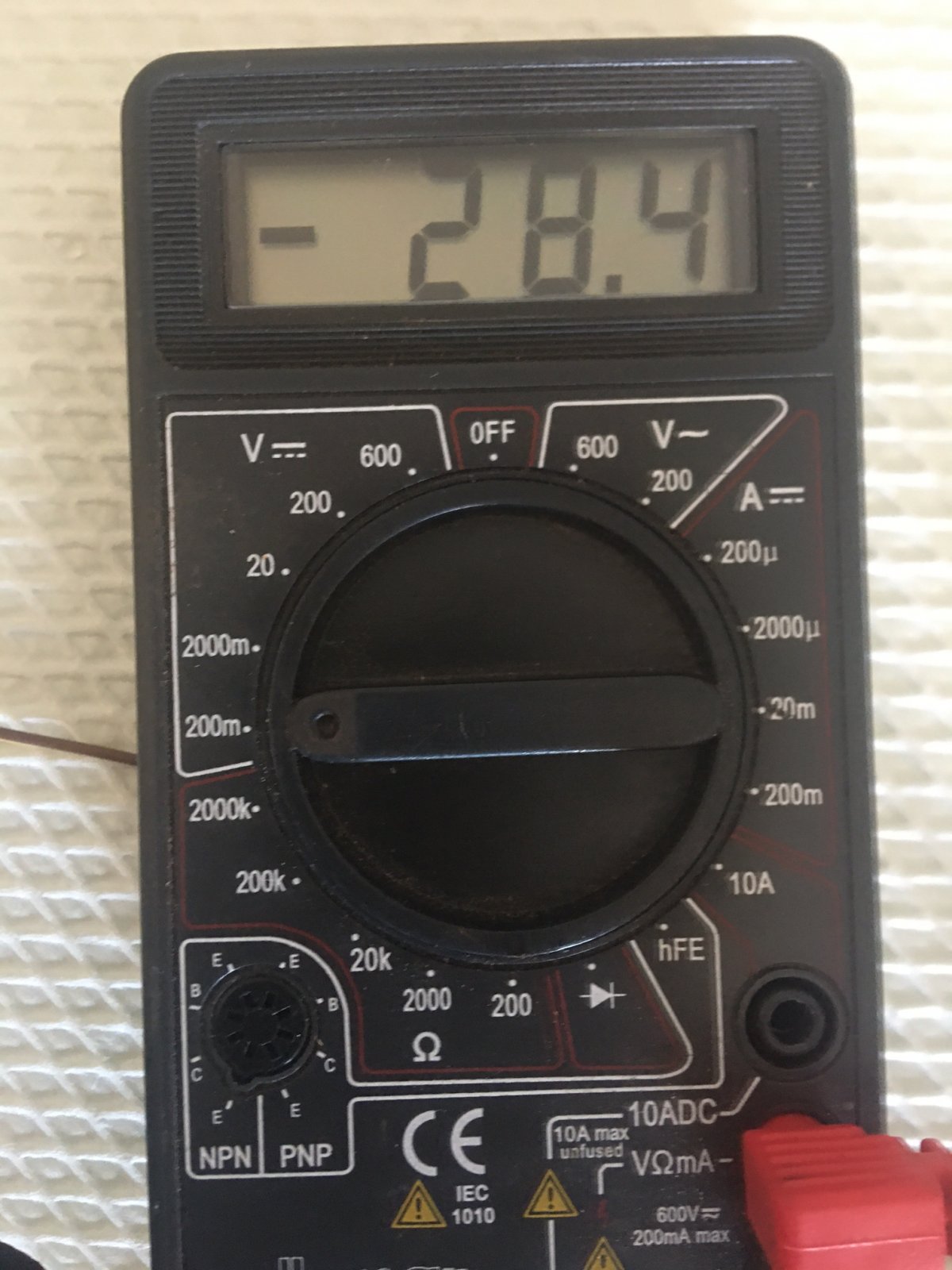

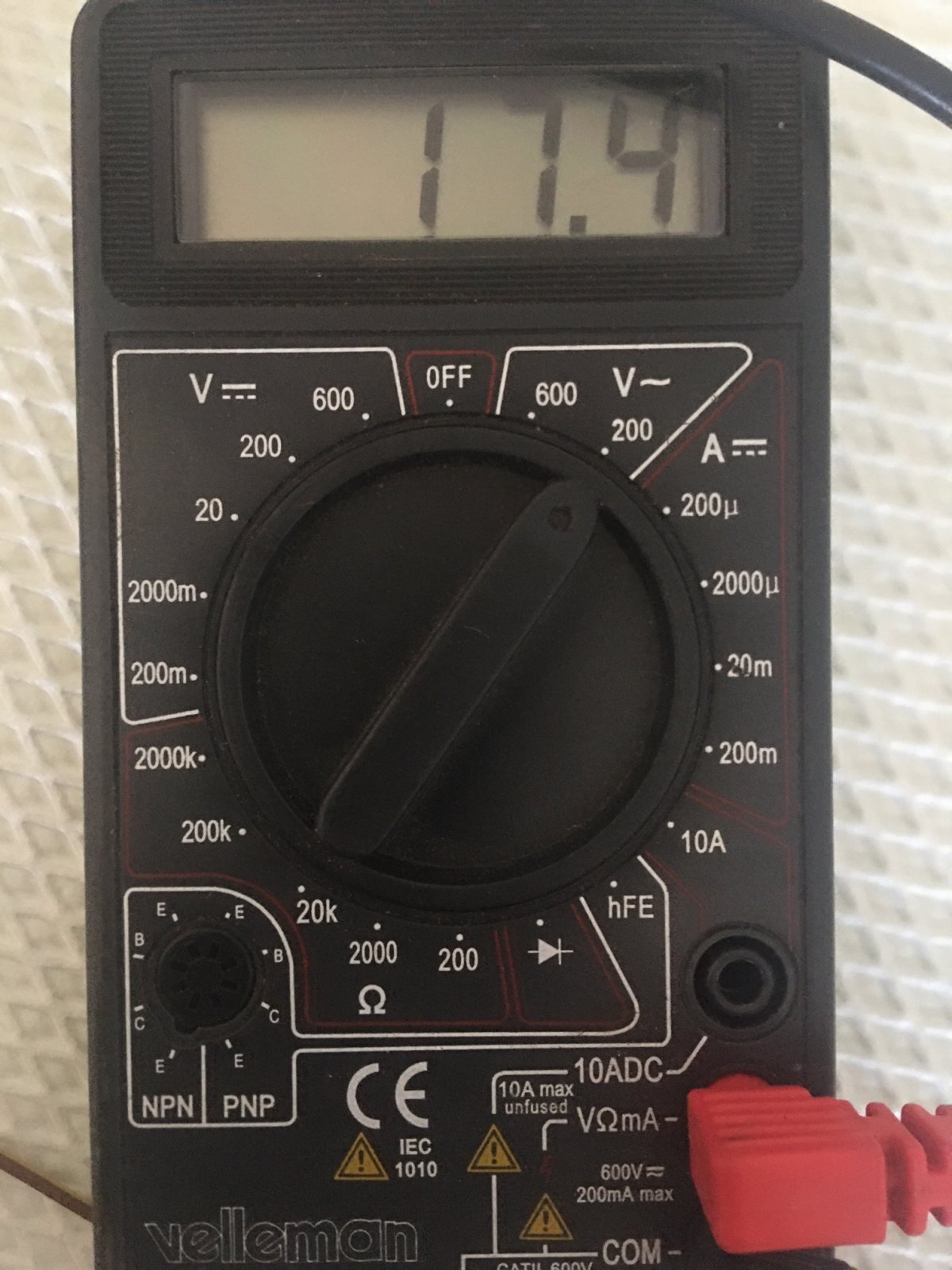

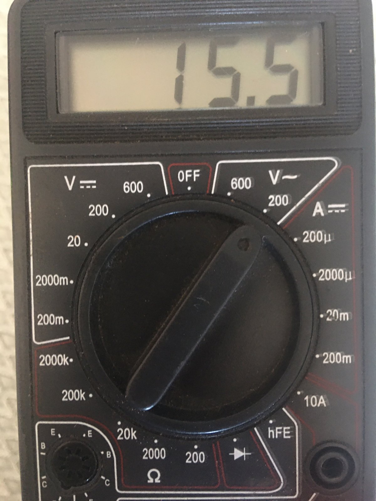

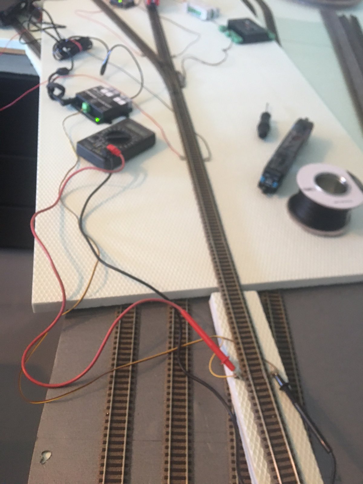

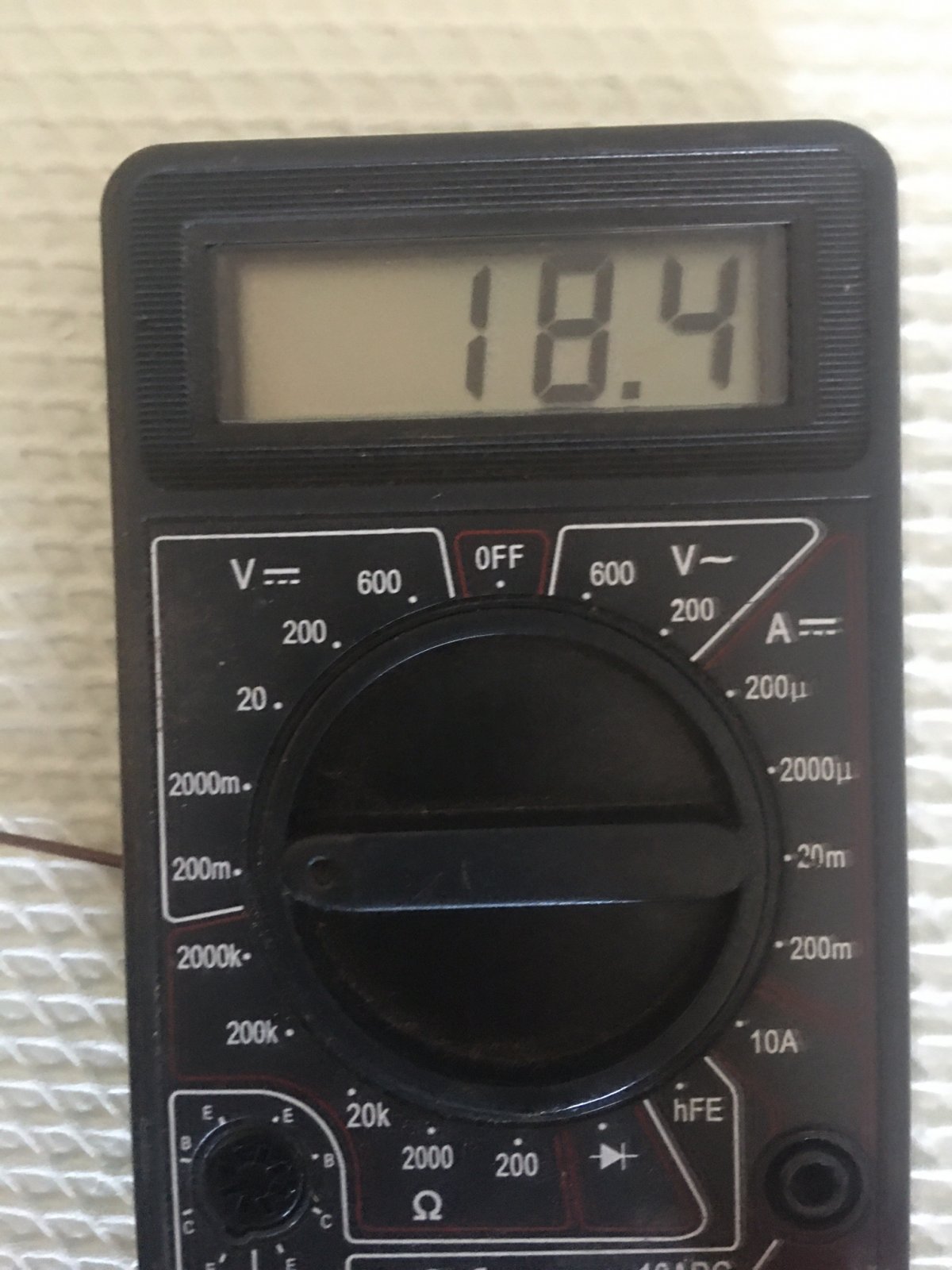

meten is weten, dus hierbij de resultaten :
Via de Z21 centrale en booster meet ik 17,4
Via de Digikeijs Booster 15-5.

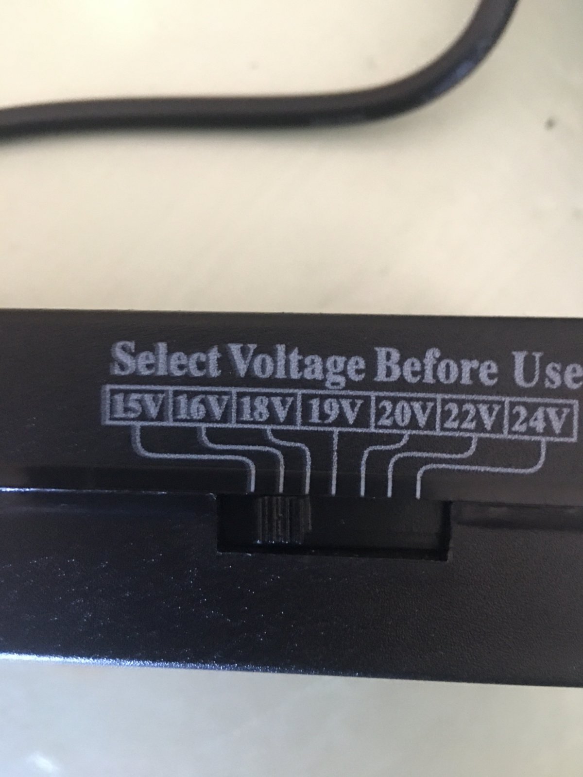

Dan heb ik op de Digikeijs de voedingspanning verhoogd van 15 naar 18 (17 is geen keuze), dan kreeg ik 18,4 op de baan.
Maar er is nog een ander verschil, zie de foto's hieronder..

Ik heb in meerdere forums meldingen gezien van problemen met de instelbare Digikeijs voedingen, variërend van te hoge spanning tot HF-storingen...
Wat zijn specifiek de door jou geconstateerde afwijkingen?

Jouw metingen zijn volgens mij nietszeggend, omdat je de meter op gelijkspanning meting hebt staan.  Tenzij je een diodebrug hebt gebruikt.
Metingen op de stand wisselspanning zijn weliswaar niet geheel zuiver, maar geven wel een vergelijk mogelijkheid.
Digitale spanning is immers een wisselspanning.
Ik zie nu, dat je eerste 2 metingen wel met de stand wisselspanning zijn gedaan.  Die zijn dus vergelijkbaar en geven een veel te groot verschil aan (17,4 - 15,5).  Dit spanningsverschil moet dus opgeheven worden door de centrales - boosters op elkaar af te stemmen.  Dat kan door een andere instelling of het gebruik van andere voedings transformatoren.  Of moet je de Digikeijs met gelijkspanning voeden ?

... Dat kan door een andere instelling of het gebruik van andere voedings transformatoren.  Of moet je de Digikeijs met gelijkspanning voeden ?
Volgens de DR5033-ADJ handleiding moet een 15-19V DC 3A voeding gebruikt worden, dus gelijkspanning...  ;)
Digikeijs zelf adviseert (of levert mee) de instelbare DR60710 DC-voeding:
> https://www.digikeijs.com/nl/dr60710-m-adjustable-dc-power-supply-with-eu-uk-and-us-cable-and-converter.html
Deze heeft (gezien de foto) Rudy zelf ook in gebruik.

ik gebruik inderdaad de door digikeijs zelf meegeleverde voeding, dus kan het probleem niet zijn denk ik.

Nog even inhakend op je metingen: bij je eerste meting aan de kant van de Digikeijs booster (die van 15,5) staat je meter ingesteld op wisselspanning maar bij de andere meting (die van 18,4) staat je meter op gelijkspanning ingesteld. Deze laatste waarde is dus niet betrouwbaar en niet te vergelijken met de eerste!

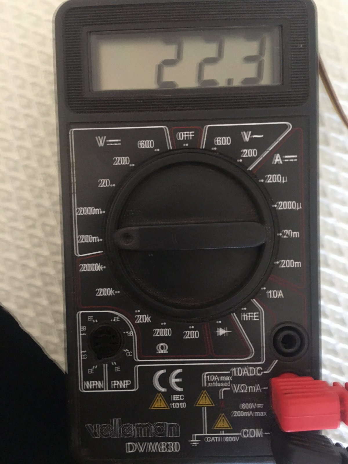

ik ben in de multimeter alle mogelijke meetwaarden afgegaan om te zien waar ik een waarde in kreeg en zo het verschil in waarden te zien tussen het spoor aangesloten op de Z21 en op de Digikeijs.
Dat bedoel ik ook met een tweede afwijkende meetwaarden.

Dat snap ik maar waar het om gaat is dat je twee metingen laat zien die je hebt verricht in het booster gedeelte: eentje met de voeding ingesteld op 15 en eentje met de voeding ingesteld op 18. Alleen heb je bij die twee metingen je multimeter anders ingesteld staan en dus kun je dit niet met elkaar vergelijken.

neen, klinkt misschien wat verwarrend, maar ik had tegelijkertijd niet enkel een andere meting bij wisselspanning, maar ook bij gelijkspanning...
Dus met dezelfde opstelling, een keer gemeten bij Z21 gedeelte, een keer gemeten bij Digikeijs gedeelte.
