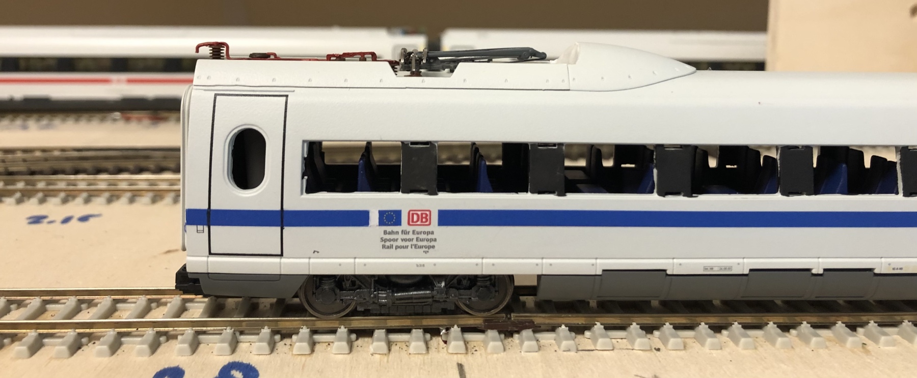

Nou, alle decals zitten nu op de EUROPA.
Bij twee bakken zijn aan één zijde de deuren verwijderd.
Overal zitten nu de airconditioning-units op, die op de 406 horen.
Verder zijn de gaten van de koepels dichtgemaakt, deze moeten nog glad geschuurd worden.
En de airconditioning-units moeten ( bij sommige) nog wit gespoten worden.
Dan kan ze in de blanke lak.

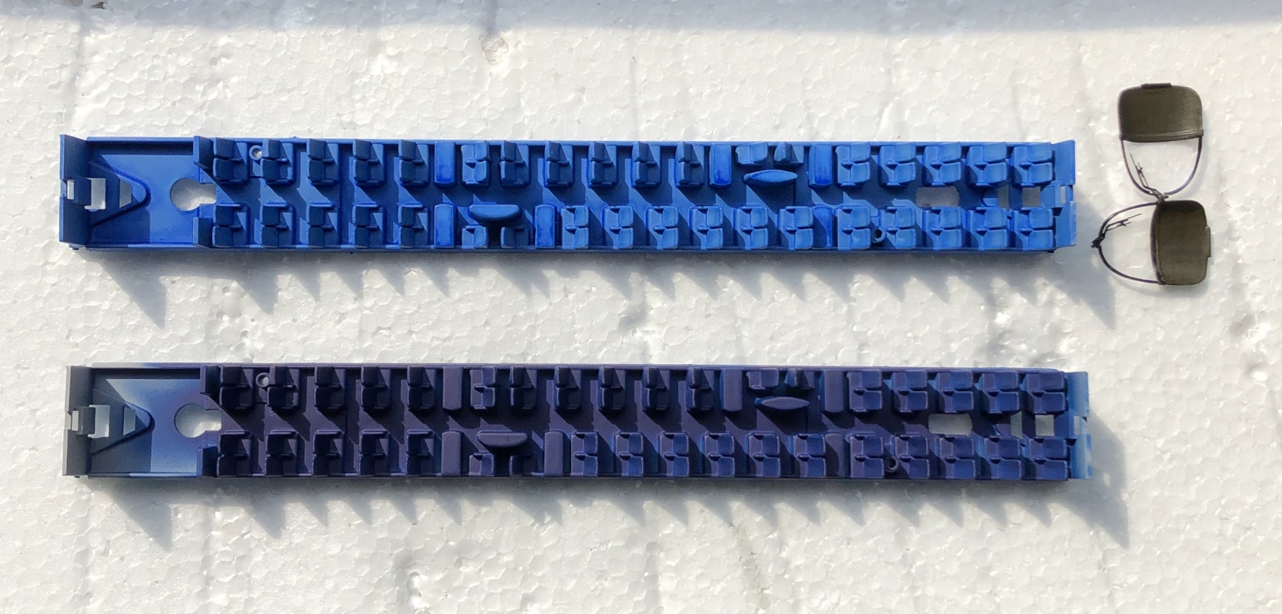

Ook zijn de helft van de draaistellen voorzien van de magneetremblokken en alle draaistellen zijn gespoten.
Zie het verschil tussen orgineel en bewerkt.
