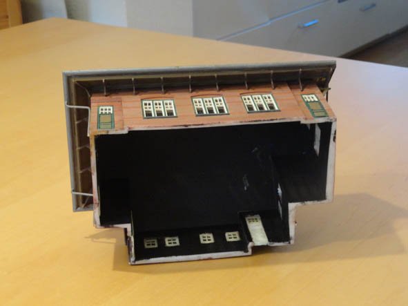

Berichten: 7448
Re: Welke verf gebruiken binnenkant huizen tegen doorschijnend licht?
14 March 2021, 20:13:18 »
Inderdaad, zwart papier aan de binnenkant,
of anders zwart schilderen.
zoals voorbeeld van Douane kantoor ooit in Sluis. Is een model die ik gemaakt heb voor op een module.
