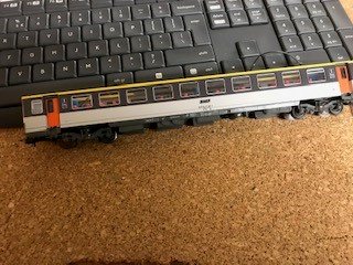

Hallo
Ik wil met het interieur van de franse rijtuigen aan de slag, maar hoe kan ik de bodem losmaken van het geheel.
Het is het roco 4399S.
Hoor graag.
Johan

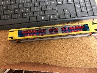

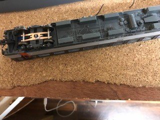

hier de foto's
eindelijke gelukt hoop dat ze duidelijk genoeg zijn.
johan

Nu je het dak eraf hebt kan je dan niet zien of de zijwanden met nokje of iets dergelijks aan de bodemplaat vastzitten.
Kan je aan de onderzijde niet zien of daar iets van een kier zichtbaar is. Dan kan je met een dunstukje karton en kaasprikkers de kap misschien iets uitbuigen en los krijgen.

Dag Johan,
De meeste van deze roco-wagons hebben zes nokjes op de bodemplaat. Aan de uiteinden zitten ze ongeveer waar de versteviging van het dak ophoudt.
Bij jou is dat dus in de buurt van de deuren. Daarnaast zit er aan elke kant een in het midden.
Je zult vermoedelijk een heel eind komen door met je vingers zo laag als je kunt vanaf de binnenkant de zijwanden naar buiten te drukken. Zo nodig met de cocktailprikker het laatste eindje.
Het interieur kun je er dan vervolgens naar beneden uitduwen.
Arwin.
