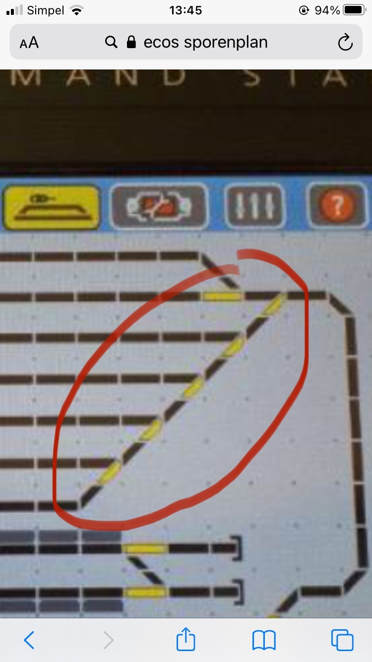

Al ik een sporenschema maak op de ecos dan kan ik wissels alleen met 90 graden draaien. Ik wil ze echter 45 graden draaien en heb daar ook wel een keer een screen shot van gezien.
Iemand idee hoe ik dat doe?

Luc2000
  • Berichten: 1701
Re: Roco Z21, of ESU ECoS 50120?
« Reactie #9 Gepost op: 04 November 2021, 13:46:57 »
Zie bijgaand screenshot
« Laatst bewerkt op: 04 November 2021, 13:49:00 door Luc2000 »
  • Berichten: 8153
« Reactie #10 Gepost op: 04 November 2021, 14:28:47 »
Volgens de handleiding krijg je bij het plaatsen een lijstje te zien van de mogelijk uitvoeringen van een te plaatsen symbool. Staat daar een 45 graden uitvoering van een wissel bij?
Als ik alle screenshots in de handleiding zie niet. Dus zal het wel niet kunnen.
Maar wat is het probleem. Ziet er toch goed uit in je screenshot?

  • Berichten: 1701
« Reactie #11 Gepost op: 04 November 2021, 16:20:01 »
Ziet er goed uit....is alleen niet mijn sporenplan, maar een voorbeeld via Google  ;)
  • Berichten: 8153
« Reactie #12 Gepost op: 04 November 2021, 16:25:36 »
Waarom laat je dan niet zien hoe het er bij jou uitziet en wat je dan anders zou willen?
En zo'n sporenplan, of het nou in je Ecos staat of getekend in Koploper, iTrain, of welk programma dan ook geeft een grafische voorstelling die min of meer de werkelijkheid weer geeft.
Maar hoeft niet 100% correct te zijn.
Gr.
Eric

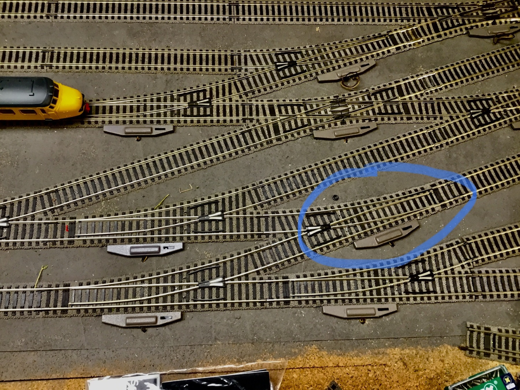

Dit is een deel van de “beruchte” wissel straat
Het blauw gemarkeerde wissel ligt dus 45 graden, terwijl ik maar met stappen van 90 graden kan draaien in het sporenschema van ecos.
  • Berichten: 8153
« Reactie #14 Gepost op: 05 November 2021, 15:34:32 »
Dan kan je die toch gewoon recht leggen. Het is tenslotte maar een schematische weergave van je baanplan.
