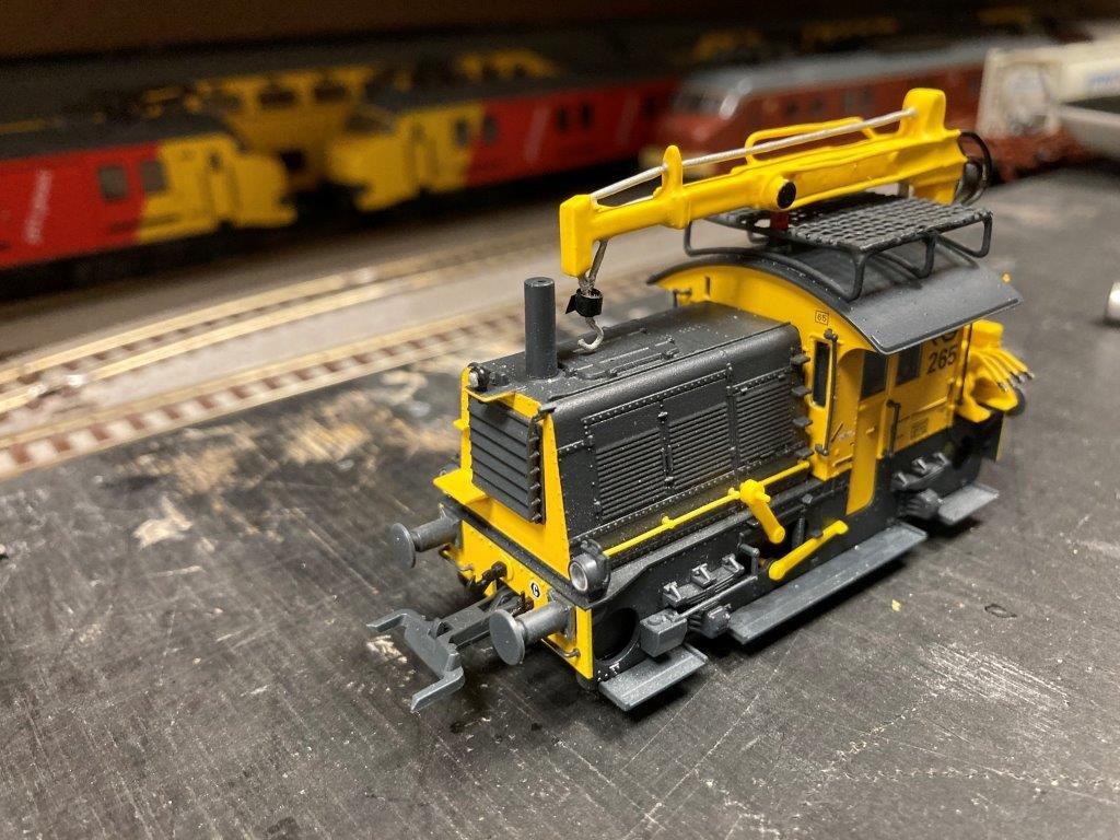

Hallo allemaal,

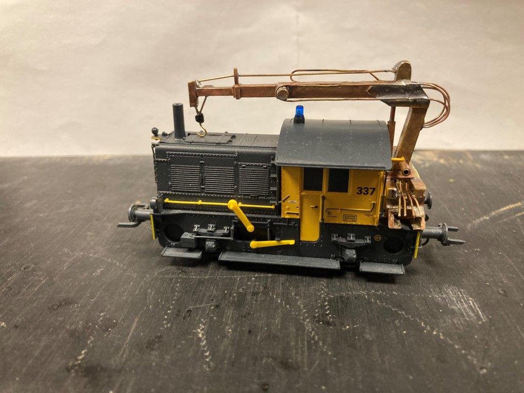

Een paar weken terug liep ik tegen een nieuw type Sik aan voor een heel interessante prijs, aangezien ik er al had wilde ik hem voorzien van een kraan.

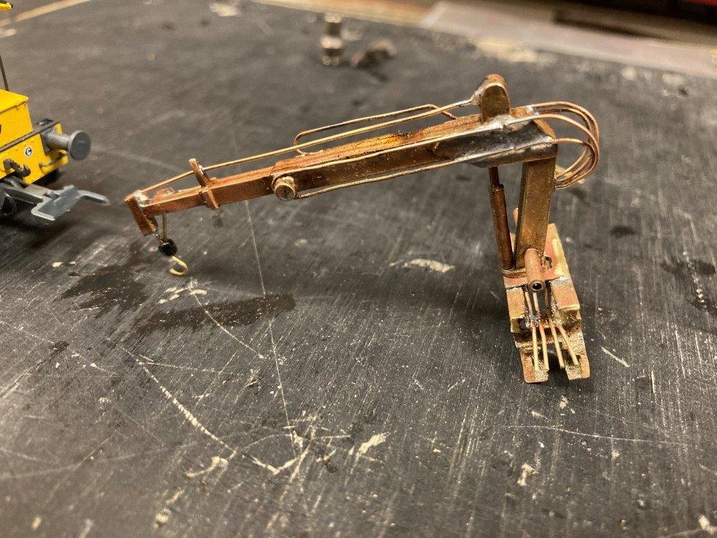

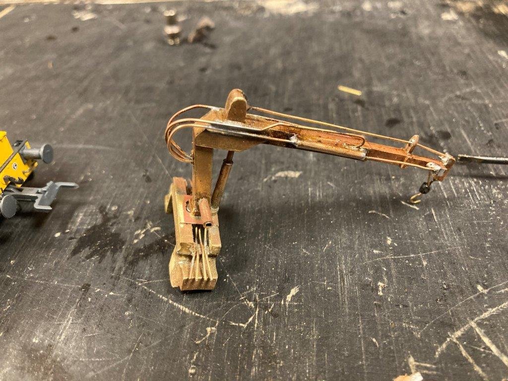

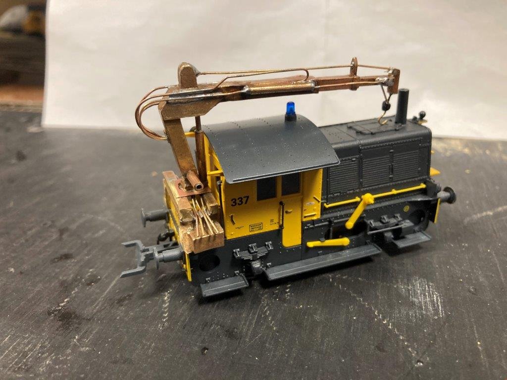

Via dit forum ben ik aan een messing kraan gekomen van Nedspoor Katwijk, volgens mij is dit een erg oud setje maar ziet er m.i. goed uit.
Het in elkaar solderen viel me nog tegen (nog nooit gedaan) maar is toch redelijk gelukt al zeg ik het zelf, hieronder de foto's
Lokje ontdaan van de achterlichten en zijkantjes van de kist achterop
Kraantje in elkaar gezet

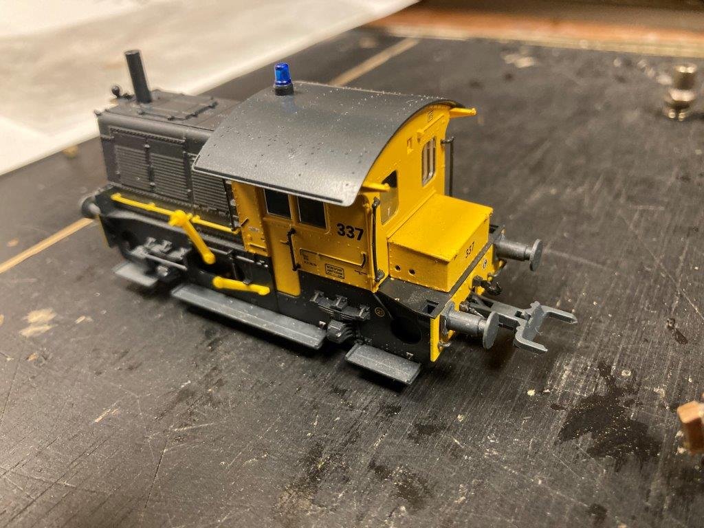

Ik heb hem alleen behoorlijk moeten versmallen en minder diep moeten maken omdat de achterkant bij de nieuwe sik korter is
Even passen
In de primer gezet
Dat was het even voor vandaag

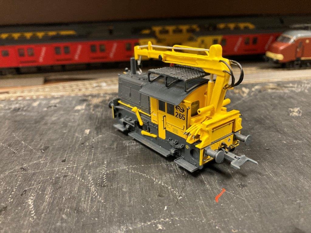

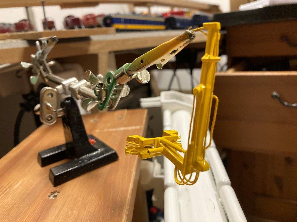

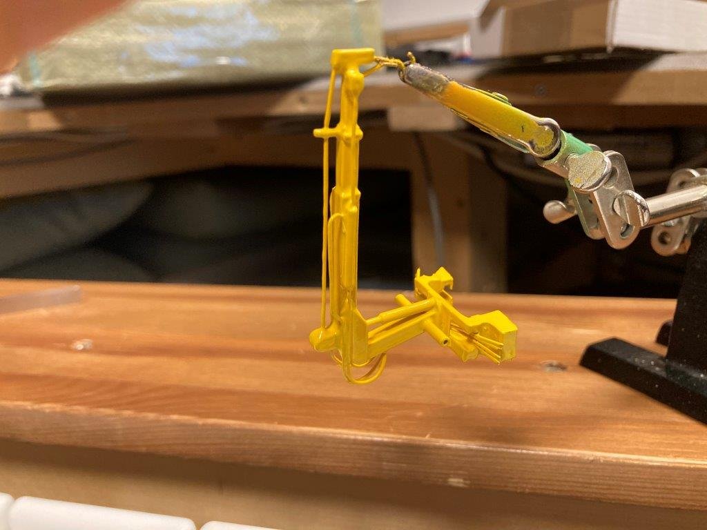

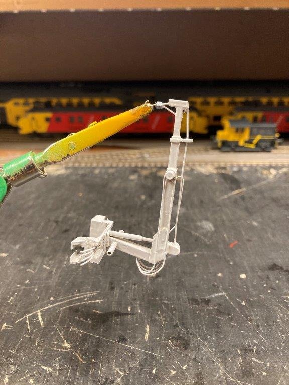

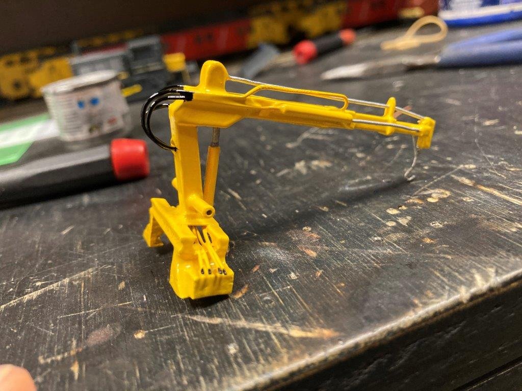

Kraan ondertussen geel gespoten (2 lagen Tamiya TS34 en daarna 1 laagje Tamiya PS6)

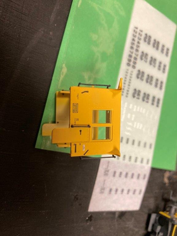

Vervolgens de nummers verwijderd met een scalpel met ronde punt
M@rk
Berichten: 356
Re: Nieuwe type Sik met sound voorzien van kraan
13 February 2021, 16:58:49 »

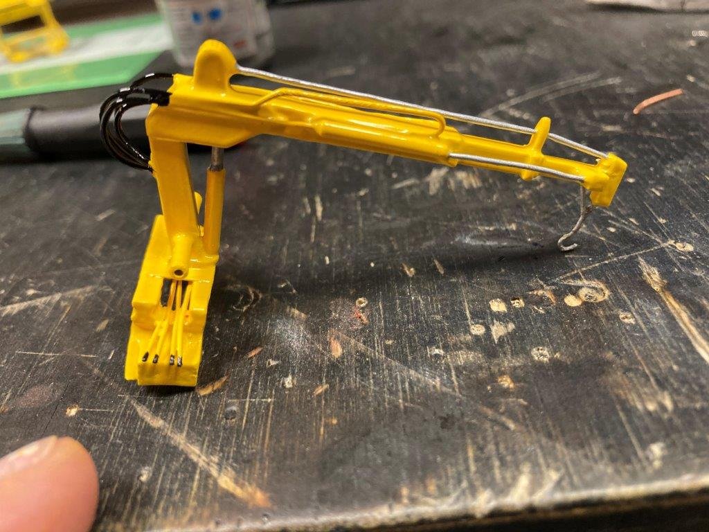

Kraantje even met zwart en zilver ingekleurd.

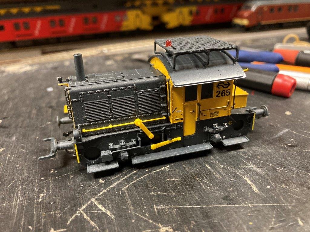

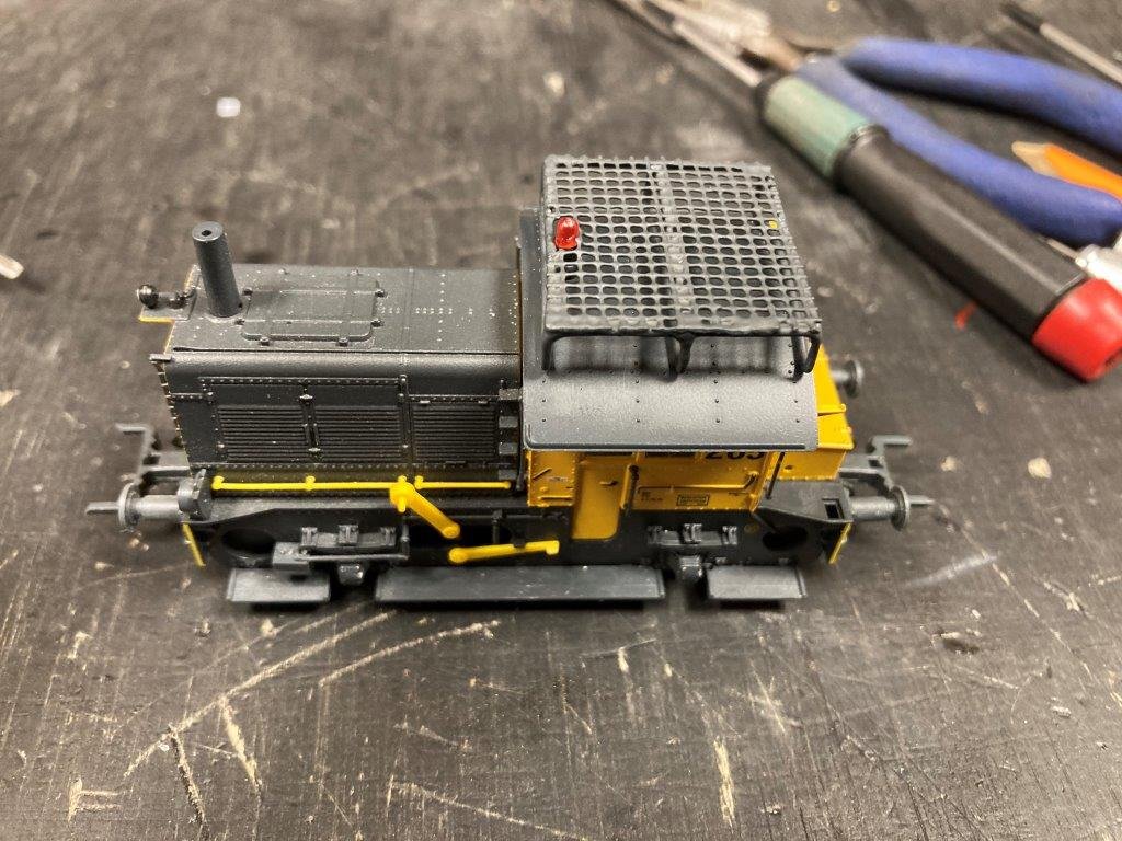

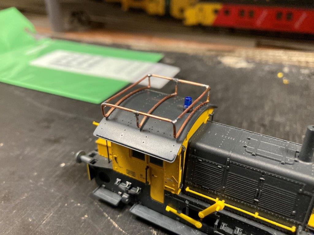

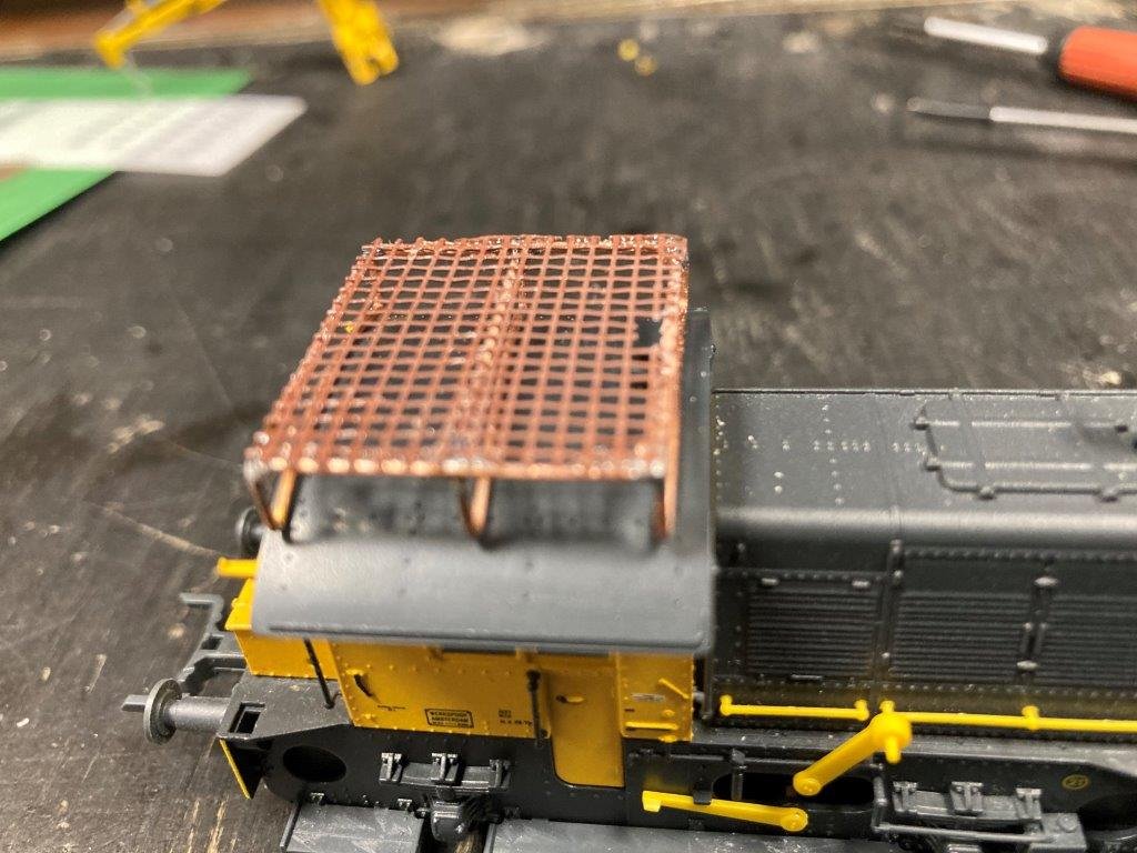

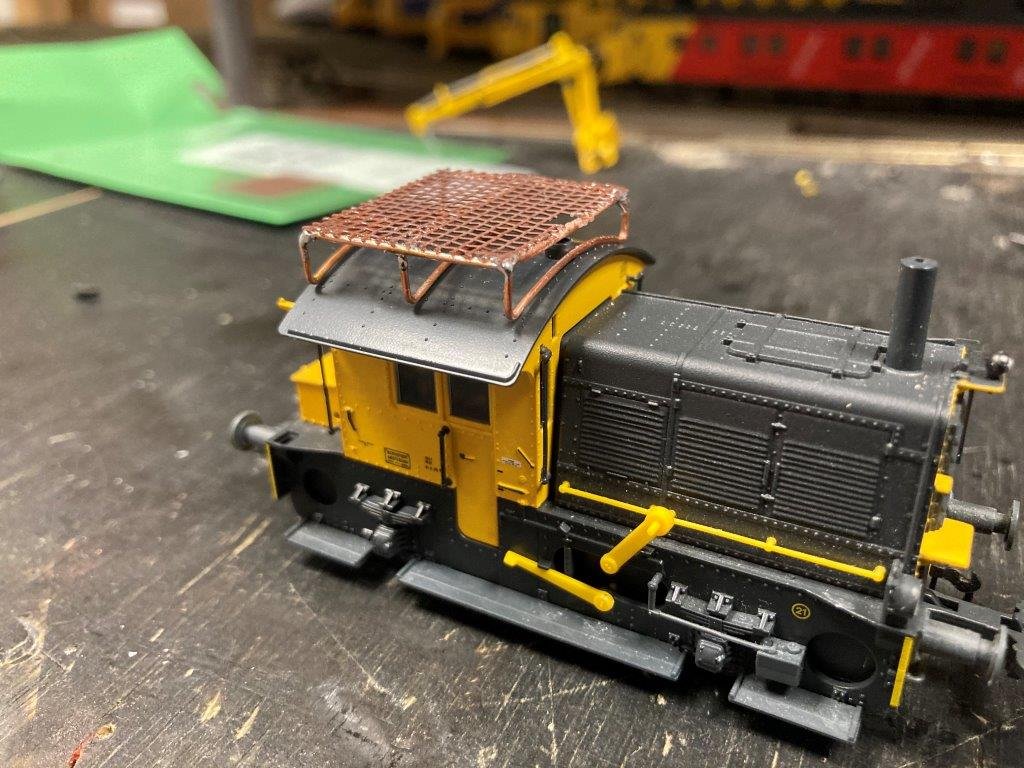

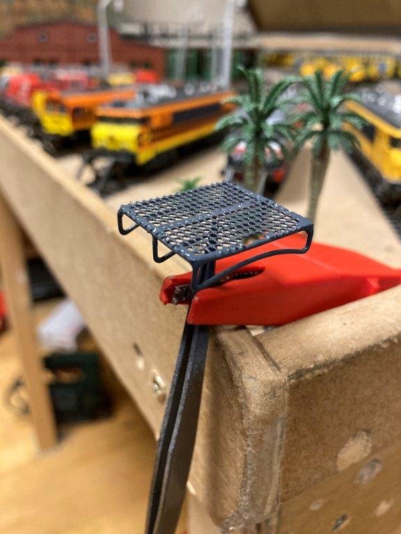

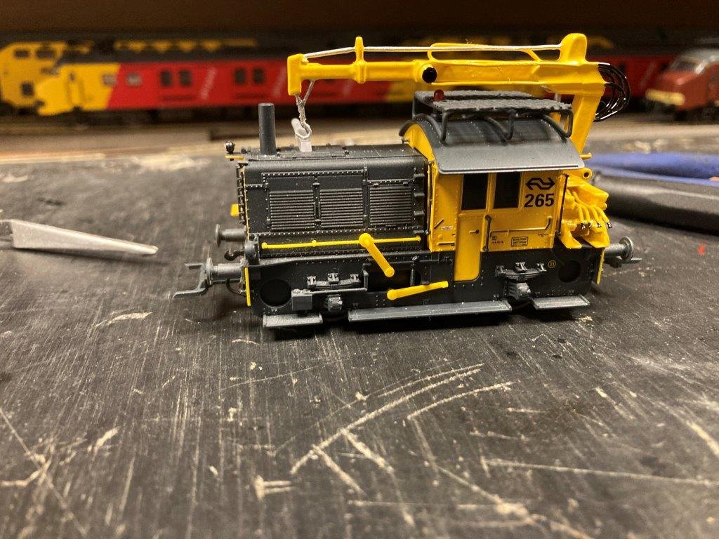

Dakje maken van koperdraad en een "wapeningsnet"
Schilderen met Revel Matt 9 (nagenoeg exact de kleur die Roco gebruikt voor de daken van diverse NS treinen (o.a. de 1600-1700-1800)
Rood zwaailichtje gemaakt van een lichtgeleider en het kopje van een rode led, tevens iets hoger gezet.
Dakje erop
Om te passen even de kraan erop, deze moet alleen morgen eerst even met Matte blanke lak gespoten worden (Tamiya TS80)

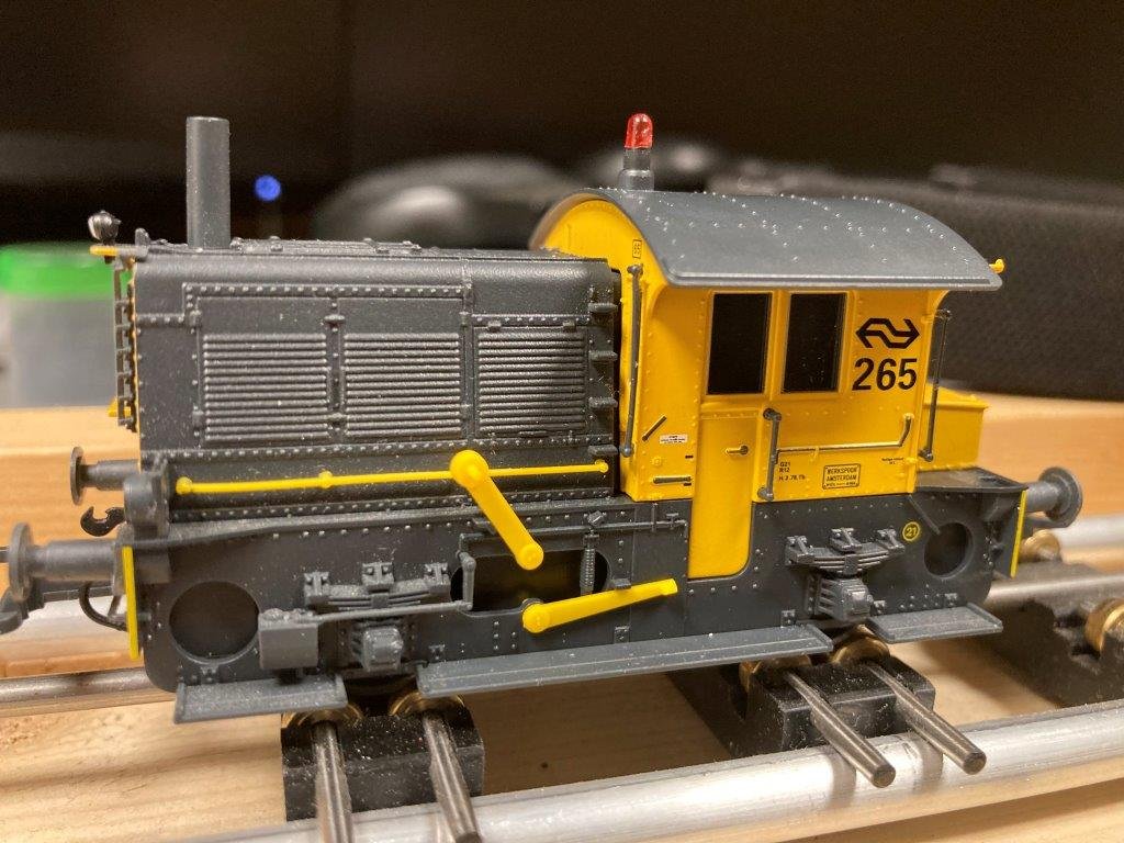

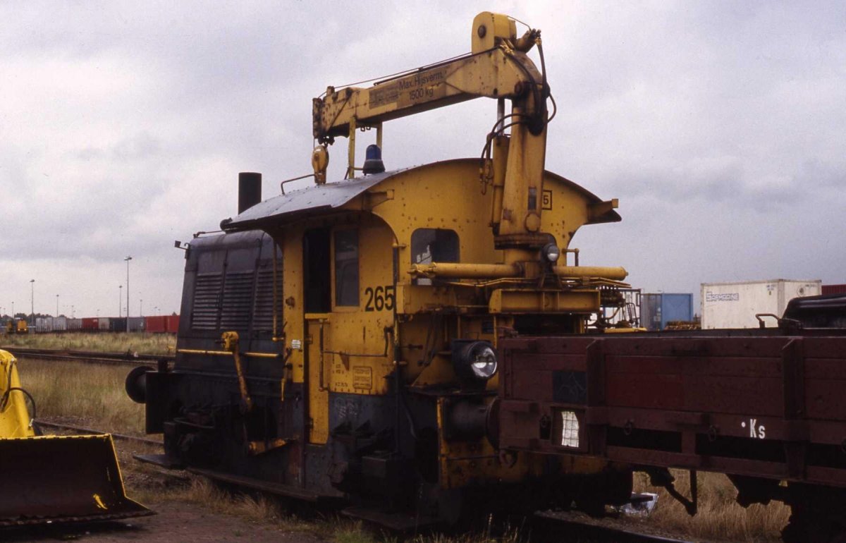

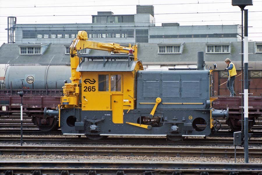

Een plaatje van de echte op emplacement Waalhaven Zuid, nog zonder het rooster op het dak (250781) en met een blauw zwaailicht. Wellicht nog een aansporing tot wat weathering...
Groet, Frank
M@rk
Berichten: 356
14 February 2021, 12:35:33 »
Ik had deze als voorbeeld genomen.
Bron:
www.sporen-met-rob.nl

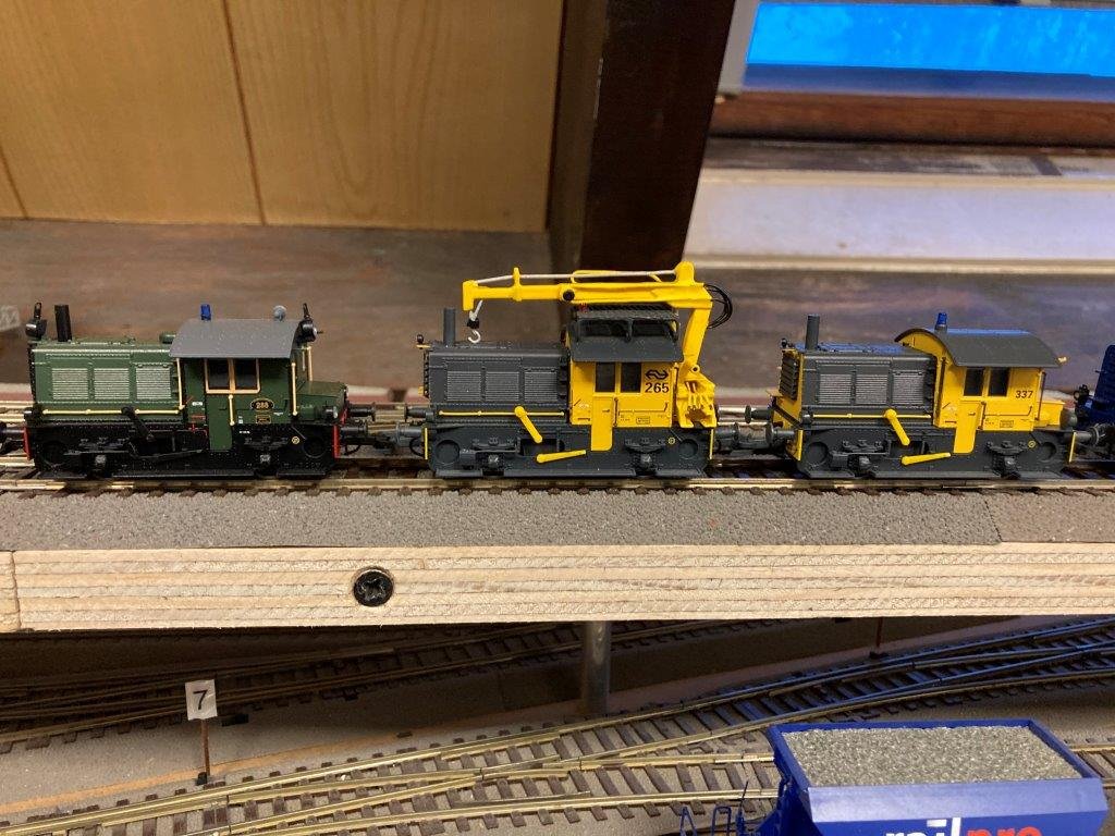

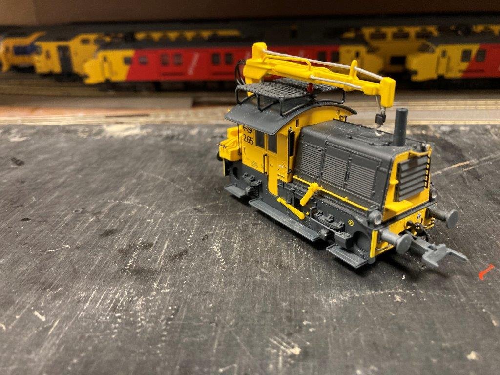

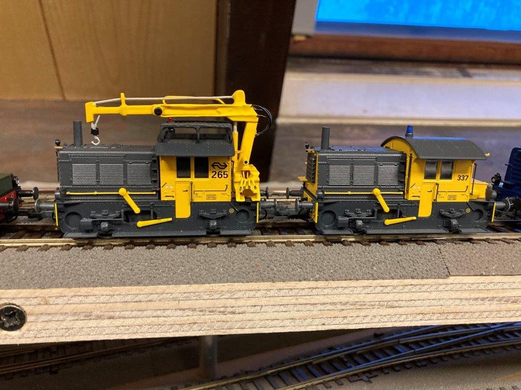

Eindresultaat
