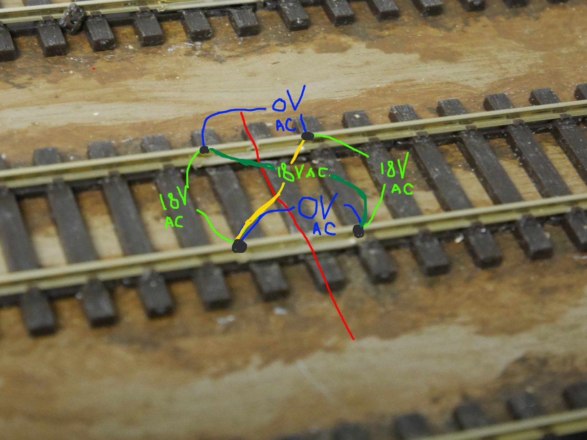

Hopelijk maakt mijn rommelige schets het duidelijk:
De rode lijn is de sectiescheiding. De zwarte punten zijn de meetpunten waartussen je meet. Je stelt de meter in op AC en we gaan er vanuit dat de te meten baanspanning 18 V is. Op de naast elkaar liggende rails moet je tussen de beide meetpunten plusminus 0 V (dus geen spanning) meten. Dat wordt aangegeven met de blauwe lijnen. Als je daar spanning meet klopt het niet.
Vervolgens meet je de spanning tussen zowel de recht als de diagonaal tegenover elkaar liggende rails. Dat wordt aangegeven met de groene en de gele lijnen. Daar moet je 18V meten. Als je daar geen spanning  meet (+/- 0 V) klopt het niet.
Als het niet klopt, dan moet je bij één booster de draden omwisselen en daarna nogmaals meten.
Hopelijk heb je hier iets aan.
Leen.
« Laatst bewerkt op: 13 February 2021, 12:28:59 door St00mboy »

Correct weergegeven, zo hoort het te zijn.  Met misschien minimale verschillen tussen centrale en booster,  minder dan 0,5 volt zou ik zo zeggen.

Ik heb mijn twijfels bij deze manier van meten. Boosters hebben meestal een eigen trafo en ook de stuuringang is meestal galvanisch gescheiden door een opto coupler. De boostergebieden zweven dus ten opzichte van elkaar. De metingen geven dan niet de werkelijkheid weer. Je zou vanwege capacitieve koppelingen iets kunnen meten, maar dat zegt niet alles.
Om het zuiverder te doen zou je in het plaatje van Leen 1 van de railscheidingen (1 van de 0V metingen) moeten overbruggen. Op dat punt meet je dan uiteraard niks meer, maar de overige metingen zouden dan ongeveer moeten zijn zoals in de foto weergegeven.

Maar datt is toch de oorzaak van de problemen, dus kortsluiting, neem ik aan ?

Ik weet zeker dat je meettechnisch helemaal helemaal gelijk hebt, Klaas. Maar om even snel te bepalen tussen welke van de vier meetpunten de baanspanning staat zou het m.i. moeten voldoen. Het is althans de manier waarop wij het bij de BMB altijd meten, zij het met andere boosters dan Digikeijs.

Leen, maar meet je dan ook dezelfde spanning? Dus zijn de kruislingse (de donkergroene en de gele) gelijk aan de dwarse, de lichtgroene?

Die zijn ongeveer gelijk, Klaas. Even de configuratie: wij gebruiken de Roco z21 als centrale. Die stuurt maximaal vier Roco kastjes 10764 aan, die wij als booster gebruiken. Meestal maken we een baan met drie secties. Alvorens te gaan rijden meten we even op de sectiescheidingen of de boosters correct aangesloten zijn.
We meten zoals op de foto hierboven recht en diagonaal ca. 18V op de sectiescheidingen, dat kan per meting iets schelen, maar niet veel meer dan 1V. Op de naastliggende rails meten we ook niet precies 0 V, maar ook daar niet meer dan 1 V.
We hebben ook nog op een andere manier met dit probleem te maken gehad. Toen wij in het begin de grote Roco 3A-voedingen gebruikten hadden we soms kortsluitproblemen op de sectiescheidingen. Het leek toen te helpen de aansluitkabel niet vlakbij de sectiescheiding op de rails aan te sluiten, maar iets verderop. Ik vermoed dat het met de aanlooptijd van de kortsluitdetectie te maken had. Later heb ik schakelende voedingen aangeschaft en sindsdien hebben we geen problemen meer gehad.

@stoomboy, wat wil je percies meten?
Dat de polarisatie van de baanspanning aan beide zijden van de sectiescheiding gelijk is.

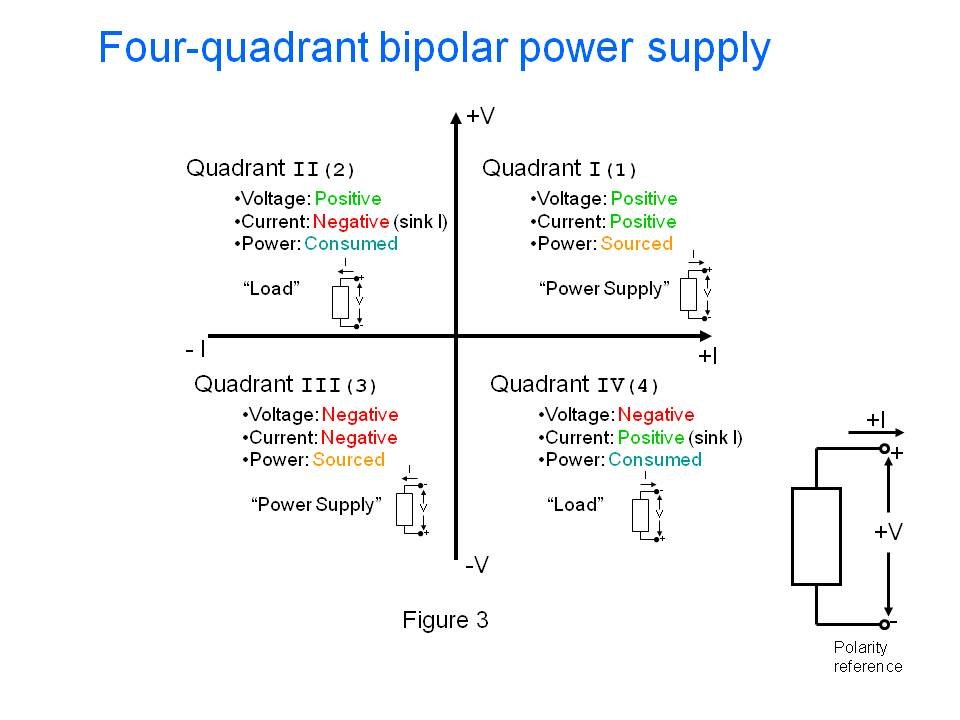

en toen kwam ik deze uitleg tegen:
Je ziet dat er vier quadranten zijn.twee maal power/stroom leveren en twee maal power/stroom consumeren.
Dit in twee fases, vandaar bipolair, (een batterij of auto accu heet dan ook uni-polair)
Hoe meet je dit?
voor de spanning zet je je multimeter op AC, in mijn geval kreeg ik een readout van 16,9V DC
Zet nu je Multimeter op DC en je krijgt nu een readout in mV's met een teken - of + dit is je fase.
de hoeveelheid mV's is niet belangrijk.
Nu de valkuil, als je de booster of centrale nu uit doet en weer aan dan kan je meting veranderen.
dwz had je de rode pen op de "rode" rails en zwarte pen op de "zwarte" rails, dan kan de fase verschoven zijn (teken wissel) als
je de spanning weer op de baan zet. Dus tijdens het meten niet de spanning verwijderen van ALLE secties.
Meet je dus een shift dan wissel je zwart en rood op de booster oid, en begin je opnieuw.
Ik heb nu alles keurig op spanning en in fase.

Vergeet dat vierkwadrantenverhaal. Dat is hier helemaal niet van toepassing.
Digitale spanning moet je ook niet meten met je meter op DC stand. Dan meet je altijd nul.
