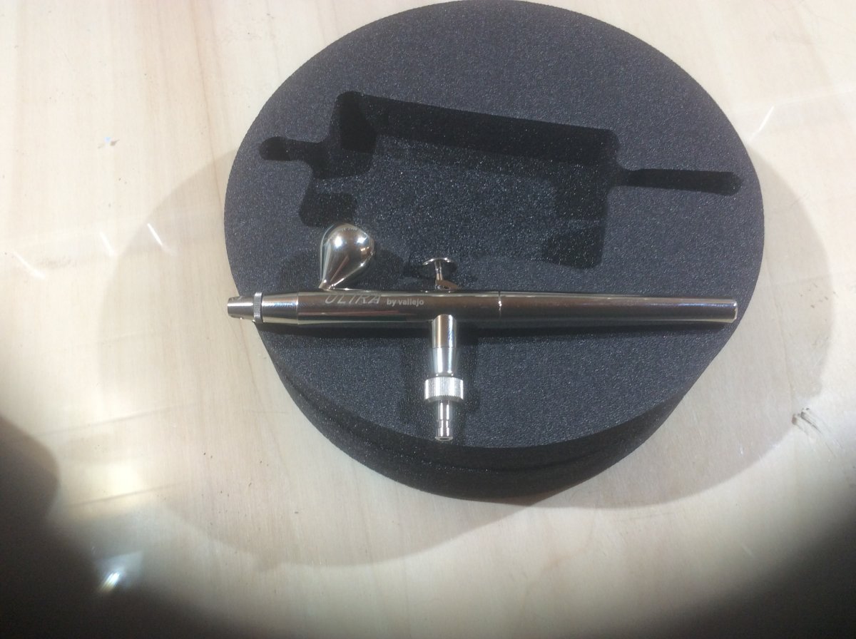

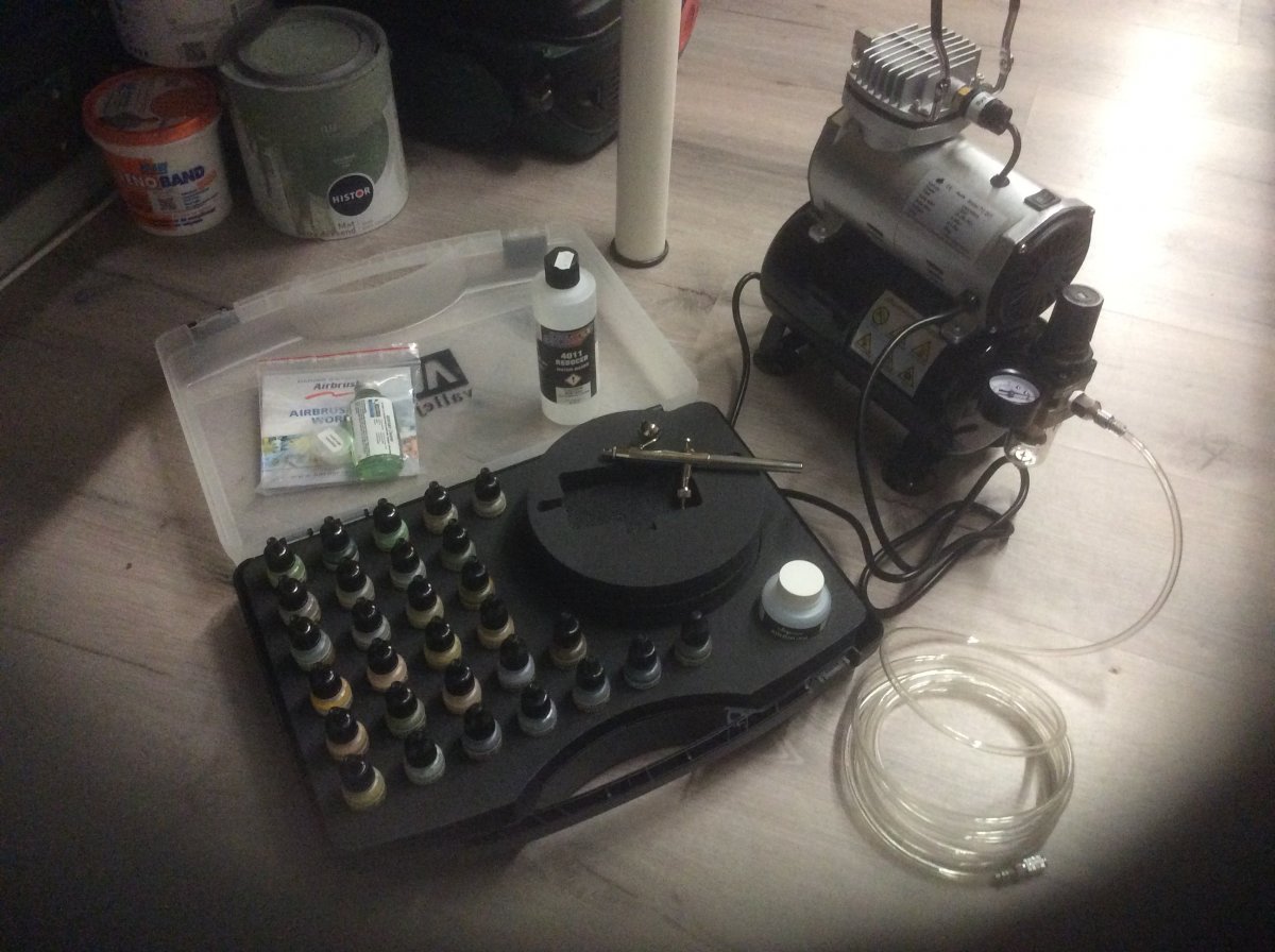

Dit is hem geworden..
Set van Vallejo met H&S Ultra en 0,2 naald in combinatie met Createx TC 20T compressor en slang met snelkoppeling.
Eerste ervaring na uitpakken, oogt en voelt goed en compressor is lekker stil.
Zal tip volgen en eerst eens wat gedistilleerd water gaan brushen...(om het gevoel te krijgen)

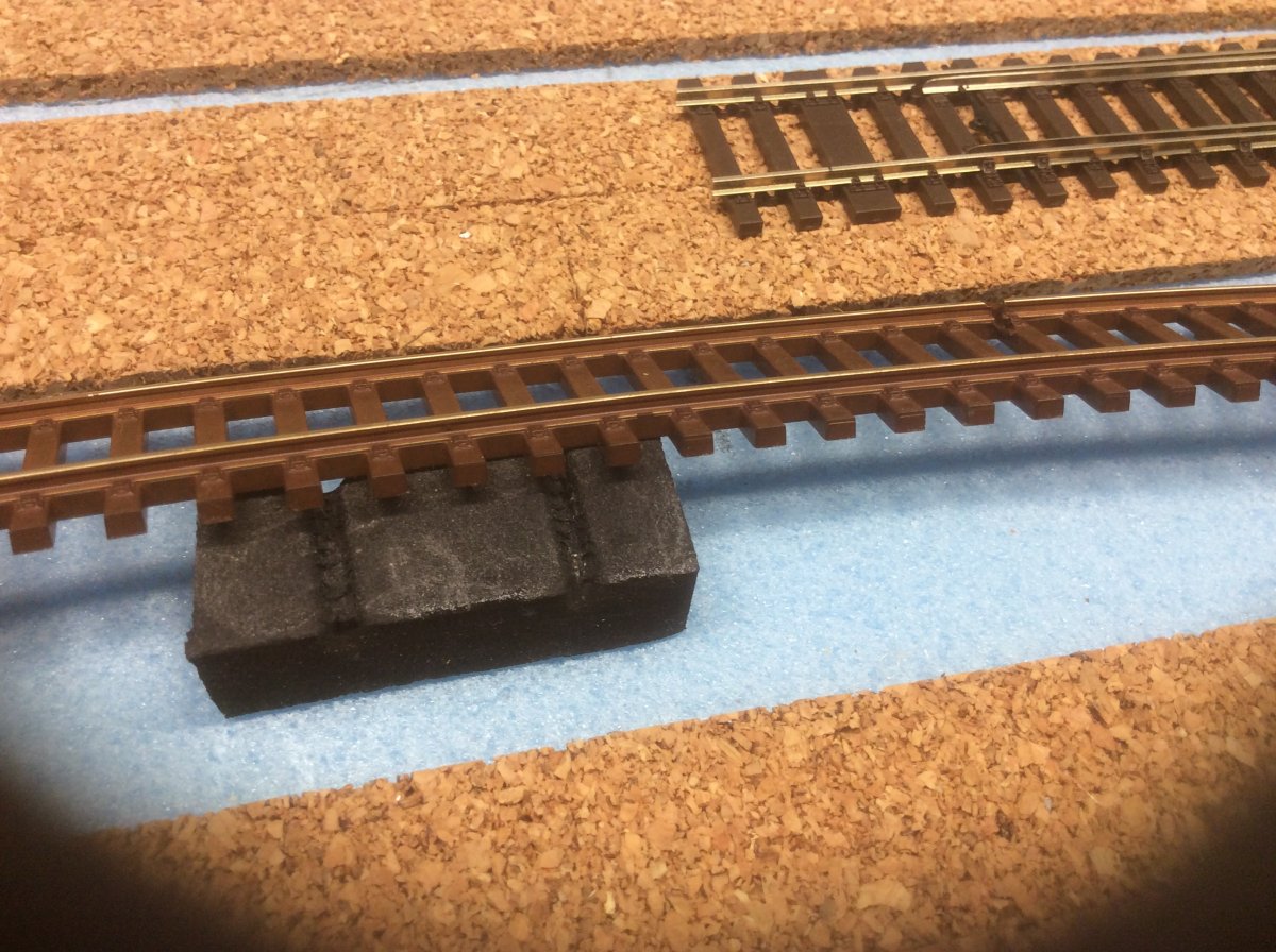

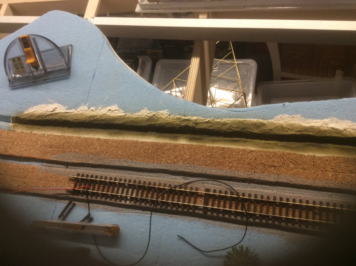

De eerste werkstukken:
Stuk oude rocoline rails geroest (met willekeurige kleur dus let daar niet op)
Teststukje sculptamold gekleurd
Greppel op baan (sculptamold) in basis kleur gezet
Kortom: ben er blij mee
