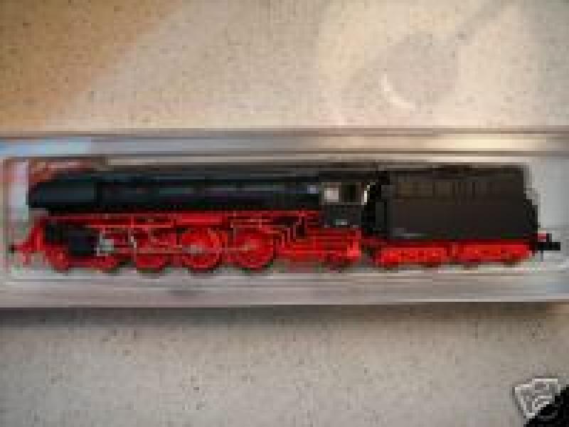

Arnold 2523 de aandrijving-as zit vast met een stukje rubberslang op de as van de motor, en aan de andere kant op een kunsstof asje welke de tandwielen aandrijft. Nu is dat rubber stuk gedraaid ?? Heeft iemand een passende oplossing voor deze nare manier van aandrijving.
Frans.
Berichten: 3734
N Spoor Freak
Re: Br01 van Arnold
02 March 2008, 21:55:51 »
Ik heb wel eens z''n rubberslang bij de sportviswinkel gevonden (word gebruikt voor dobbers enz,enz.) ik heb dit gebruikt toen de aandrijving van mijn molen van faller kapot was en dat werkte goed, misschien heb je hier wat aan?
Raymond
No Pain No Gain!
Berichten: 6841
Spaar ze allemaal.
Re: Br01 van Arnold
02 March 2008, 22:01:26 »
Fietsventielrubberslangetje? (alleen zie ik ze op de ventielen van tegenwoordig niet meer zitten)
Gr. Stephan.
