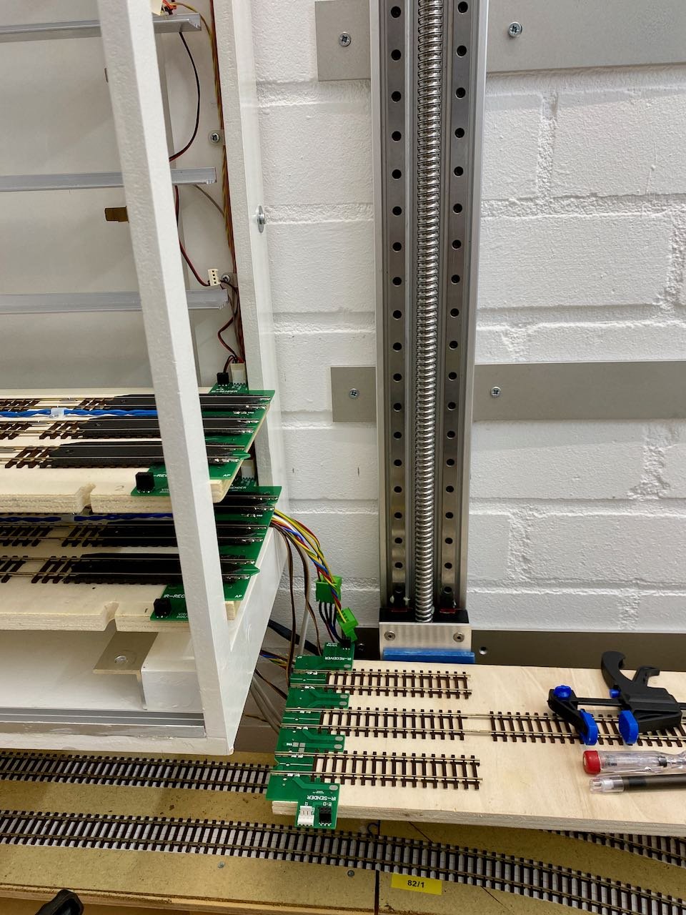

Etages in de vitrine vastzetten
De titel van dit dit hele draadje is: `Loklift zelfbouw - Het kan toch ...'. Vandaag echter een verhaaltje dat als titel zou kunnen hebben: `Loklift zelfbouw - zo lukt het in ieder geval niet ...'. Maar fouten horen erbij, en daarvan kan men leren.
Mijn initiële plan was om voor de montage van de etage planken draadeinden te gebruiken. Bij mijn baan heb ik die op veel plaatsen in gebruik, en het voordeel is dat het relatief makkelijk is alles exact op de juiste hoogte af te stellen. En als iets achteraf toch niet helemaal de juiste hoogte heeft, kan dat eenvoudig worden aangepast. Ook al is ieder draadeind bijna een meter lang, toch leek mij een doorsnede van 6mm voldoende, omdat immers om de 9 cm een plank alles stevig vast houdt. Dacht ik ...
Onderstaande foto laat de `lege' (dus zonder etage planken) vitrine zien. De vier draadeinden worden aan beide zijkanten door L-profielen aan de houten constructie vastgezet. Op de hoogte waar de etageplanken moeten komen, zijn ter ondersteuning van de etageplanken horizontale aluminium profielen gemonteerd. De wasknijpers zijn tijdelijk nodig omdat de ringetjes die onder de moertjes de vervelende eigenschap hebben naar beneden te vallen. ;)
Ook is op deze foto goed te zien hoe weinig bedrading nodig is. Links wat dikkere (blauwe) draden voor de DCC voedingsspanning; rechts daarvan de dunne RS-bus terugmelleiding, en helemaal rechts (slecht zichtbaar) de bedrading voor de IR-lichtsluizen.
Op de volgende foto zijn de onderste twee etages gemonteerd. Er is relatief wat minder ruimte tussen de onderste etages, zodat daar geen elektrisch materieel opgesteld kan worden. Alles wat een pantograaf heeft moet dus naar één van de hogere etages.
Op onderstaande foto is duidelijk te zien hoe de bedrading voor het DCC signaal en de RS-Bus op de etage decoder aangesloten wordt. Zoals Guus al had gezien :), is de software daarvan gebaseerd is op OpenDCC. Wolfgang Kufer, de drijvende kracht achter OpenDCC, heeft een enorme invloed gehad op allerlei zelfbouw projecten , en zeker op die van mij :)
Hieronder twee detail foto's van de rechter kant, dus de kant van de lift. Op de eerste foto is nog net de railisolatie te zien van de twee achterste sporen. Op de tweede foto zijn de rerailers goed te zien, en de bedrading voor de IR-sluis.
Nadat een etage is toegevoegd, wordt de etage op de juiste hoogte gezet en wat tests uitgevoerd of de aansluiting op de lift wel helemaal past. De ruimte tussen de printplaten in de vitrine en op de lift is in het algemeen een halve millimeter. De volgende foto's laten wat vorderingen zien.
Nadat alle etages waren gemonteerd, heb ik een aantal testen uitgevoerd. Alles leek goed te gaan, totdat opeens tijdens een opgaande beweging van de lift met veel kabaal en gekraak de printplaatjes en rails van een aantal vitrineplanken werd getrokken. Er zat blijkbaar toch iets te veel beweging in de constructie met draadeinden ....
Omdat de bedoeling is dat de loklift vele jaren betrouwbare diensten gaat verrichten, werd snel duidelijk dat de hele constructie met draadeiden vervangen moest worden door een stevigere constructie op basis van aluminium profielen. Daarover een volgende keer meer.

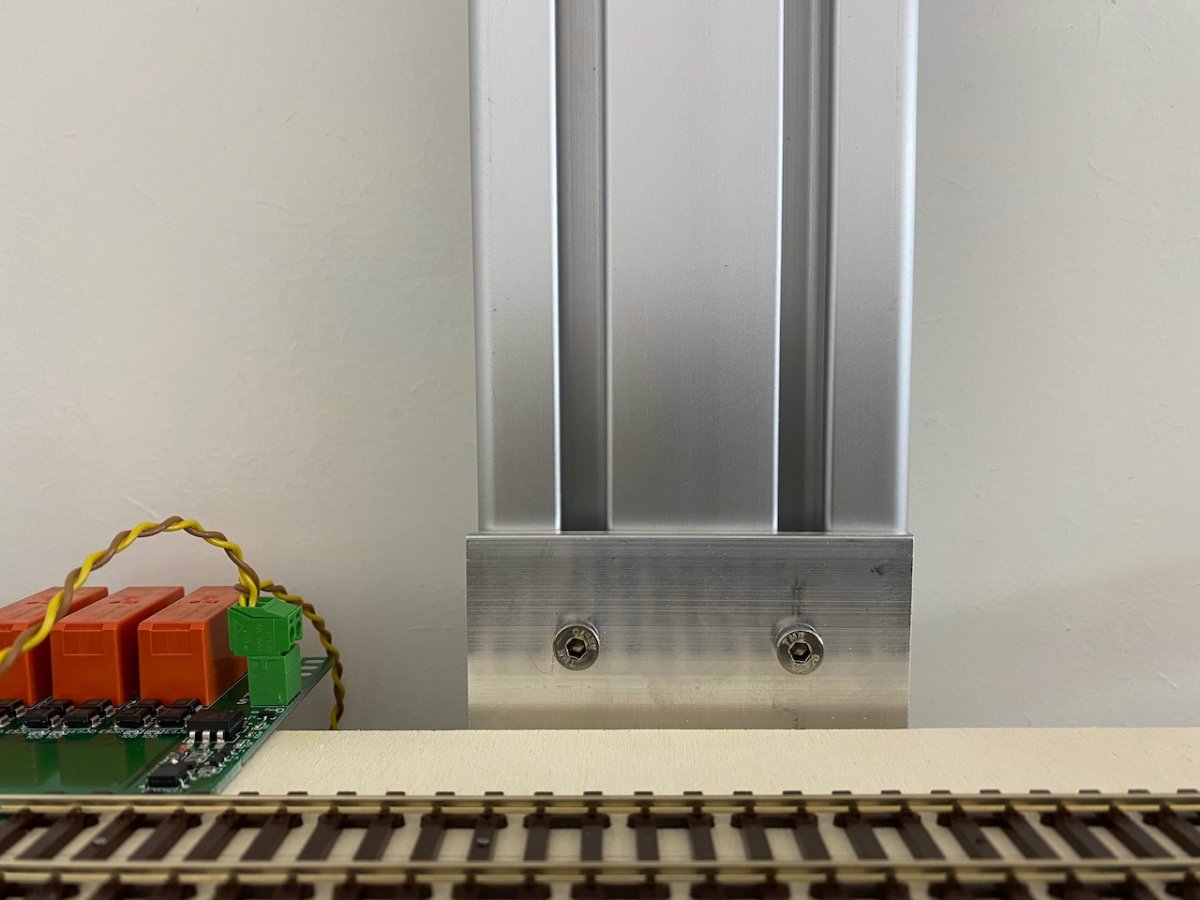

Vitrine op basis van aluminium profielen
Nadat mijn poging om de etageplanken op de juiste positie vast te zetten met behulp van draadeinden was mislukt, ben ik op zoek gegaan naar stabielere constructies. Mijn oog viel daarbij op aluminium constructieprofielen. Ik vind dergelijke profielen mooi om te zien, en nu had ik eindelijk een excuus om ze te kopen ;)
De basis zijn drie vertikale 4080 constructieprofielen van 89cm hoog, verbonden door 4 horizontale 4040 profielen. Ik heb voor de 4080 profielen gekozen omdat 40mm precies de juiste afstand van de muur geeft, en een breedte van 80mm prima past om de drie L-profielen per etage op vast te zetten.
Snel dus deze profielen besteld, inclusief de verbindingshoeken en inschuifmoeren. Het geheel was niet heel erg goedkoop; inclusief verzending was ik 125Euro kwijt. Maar daarvoor heb ik dan wel eindelijk mijn eigen `Meccano doos' (die ik als kind altijd al had willen hebben, maar nooit heb gekregen) :)
Na een paar dagen werd het pakketje netjes verpakt thuisbezorgd. Snel heb ik het geheel uitgepakt en even provisorisch neergelegd om te zien of het allemaal past.
Het mooie van dit soort profielen is dat ze zo makkelijk te monteren zijn. Het duurde dan ook niet lang voordat het geheel tegen de achterwand van de vitrine (en in de muur) was vastgemaakt. Hieronder wat foto's daarvan.
De etageplanken worden vastgezet met behulp van L-profielen. Nadat deze profielen van gaten op de juiste afstand van elkaar waren voorzien, was het vastschroeven van deze profielen tegen het aluminium geraamte een fluitje van een cent. Binnen no-time was de eerste plank gemonteerd, en met behulp van de waterpas goed horizontaal gezet. Op mijn 3D printer had ik een afstandshoudertje geprint, die exakt de juiste afstand aangeeft tot het volgende L-profiel. Aan de liftzijde is iedere etageplank flink stevig op het L-profiel vastgeschroefd; op het middelste en linker L-profiel zijn de etageplanken relatief losjes vastgezet, zodat bij krimp of uitzet alleen die kant op beweging mogelijk is.
Hieronder wat foto's van de montage.
Het duurde niet lang totdat alle etageplanken waren gemonteerd. Ten opzichte van de eerdere constructie op basis van draadeinden ziet deze nieuwe constructie er veel netter en opgeruimder uit. Ik was (en ben nog steeds) tevreden :)
Natuurlijk bleven ook bij deze constructie verrassingen niet uit. Toen ik de lift op de etageplanken wilde aansluiten, bleek dat er wat hoogteverschil tussen voor en achterkant van de vitrineplank zat. Wat bleek: de L-profielen zijn niet 100% haaks. De afwijking was groter dan verwacht, maar kon door het onderleggen van aluminiumfolie dat voldoende vaak is gevouwen wel gecompenseerd worden. Achteraf gezien was het beter geweest als de L-profielen voor de lift gelijktijdig met die voor de vitrine waren besteld. Binnen 1 levering zijn de verschillen verwaarloosbaar, maar tussen verschillende leveringen kunnen de verschillen substantieel zijn.
Terugkijkend ben ik heel tevreden met de nieuwe constructie. Het geheel zit er nu een maand of twee, en alle etageplanken blijven perfect op hun plaats. Als ik opnieuw zou beginnen, zou ik zeker hiervoor weer kiezen. Waarschijnlijk zou ik de houten constructie er omheen dan wat simpeler hebben gemaakt, en direkt op het aluminium frame hebben gemonteerd.
De vitrine is nu zo goed als af, alleen moeten er nog plexiglas voorkantjes besteld worden. Waar ik nog niet uit ben, is hoe ik de opening aan de liftkant stofvrij kan afsluiten als het geheel buiten bedrijf is. Als iemand een goed idee heeft, dan hoor ik het graag.
Een volgende keer zal ik wat meer vertellen over de electronica. Alhoewel het geheel nu al wel werkt (door de juiste GRBL commando's te sturen), is er nog genoeg te doen om de bediening eenvoudiger te maken.
