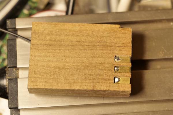

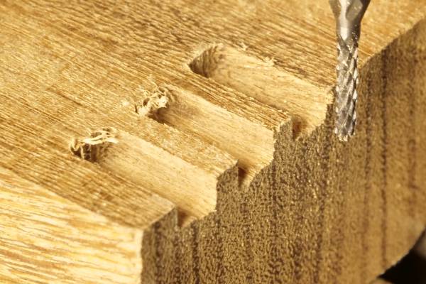

Een dummy-accu voor m'n GH5. Ik ben niet van de video met dat ding, maar als opgevoerde webcam is het erg prettig om de laptop ergens anders te hebben staan dan de camera zelf. Probleem was de voeding. Een dummy-accu kopen doe je natuurlijk niet als je elektronicahobbyist bent én in de afvalbak op je werk een stuk hout vind dat praktisch de maten van de accu's bezit.
http://www.m-voorloop.nl/benelux/dummy-frezen.jpg
http://www.m-voorloop.nl/benelux/dummy-frezen-2.jpg

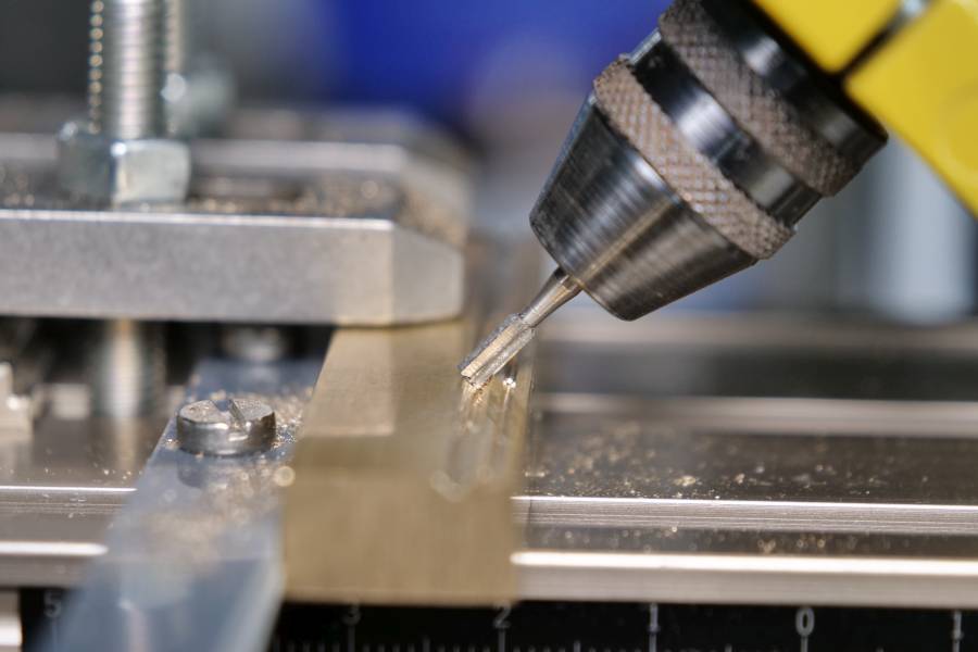

Een idee dat inmiddels wel wat verder gevorderd is (maar ik geen foto's van heb): een machineklem uit messing vierkant en rechthoek staf.
De groeven om buis en zo vast te klemmen heb ik met de Proxxon gefreest.
http://www.m-voorloop.nl/benelux/frezen-messing-groef.jpg
http://www.m-voorloop.nl/benelux/messing-machineklem-zelfbouw.jpg
Het belangrijkste is gewoon dat je de grenzen van je apparatuur leert kennen en weet hoe je dat op kan vangen. Dan is er namelijk veel mogelijk, alleen moeilijker vergeleken met betere apparatuur.
