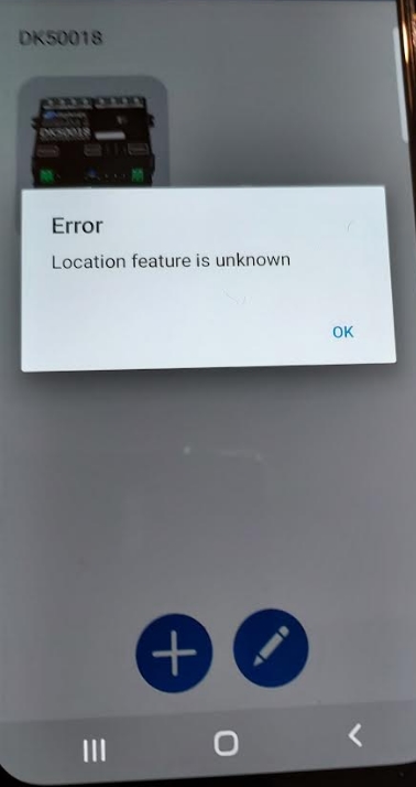

Gents,
Nieuw dingetje met de 50018. Sinds de upgrade naar 1.01 krijg ik in de app de melding    "location feature not enabled"....
(ik zou niet weten waarom Digikeijs wil dat ik location aanzet in de telefoon maar tja.. )
Enabelen van location op de telefoon en dan een paar keer de app opstarten / afsluiten en dan werkt het.  Vreemd verschijnsel maar wellicht hebben jullie dit ook gemerkt?
Met vriendelijke groet,   Ronald

Re: DK50018 - Nieuwe Digikeijs wisseldecoder te programmeren via Bluetooth App
« Reactie #127 Gepost op: 26 April 2021, 11:45:42 »
Hallo Ronald,
Dat de locatiegegevens nodig zijn voor het gebruik van Bluetooth is al van het begin af aan zo...
Ik begrijp ook niet waarom de App de locatiegegevens van mijn telefoon nodig heeft.
De verklaring daarvoor in de video is dat anders Bluetooth niet kan werken...   ??? ???
En inderdaad, zonder deze toestemming werkt de App niet...
Is er iemand die misschien een verklaring heeft voor het "noodzakelijk" zijn van de locatiegegevens bij gebruik van Bluetooth? Op dat gebied ben ik een leek...
Bert
Karst Drenth heeft destijds de verklaring vermeld:
https://android.stackexchange.com/questions/160479/why-do-i-need-to-turn-on-location-services-to-pair-with-a-bluetooth-device
Big Brother is watching you. Google in dit geval.
Bert

Gents,
Inderdaad heb ook zoiets gehad: :o
Gents,
Het vreemde is dat ik de App op 2 verschillende mobiles heb geladen en de ene dit weleens heeft en de andere niet?!?! ???
Dit zou erop kunnen wijzen dat dit aan de instellingen van de mobiel ligt.
Na verloop van tijd is het probleem weer opgelost.
Gr

Beste test vrienden, (y)
Ik heb zowel de App als de firmware geüpdatet.
Dacht ik althans later bleek dat de App zich niet automatisch liet updaten.
Heb ik daarna hersteld. Zie mijn bijdrage van vanmiddag.
Eerst gaven de seinen geen sjoechem; maar na een paar keer aan en uit van de App en de DK is alles goed gekomen.
Heb ingesteld op 1 AHOB en 7 seinen. Werkt goed. De AHOB is een stuk langzamer aan het flikkeren!
Daarna nog wat andere configuraties getest en ook ok.
Over het CV inlezen en uitlezen heb ik nauwelijks kennis en laat het testen graag aan Bert over.
Dacht dat dat ook een menu in de App zou zijn, maar ik laat het me graag uitleggen hoe.
Overigens kom ik nog terug op en eerdere observatie van Ronald over het niet willen werken van de App met de volgende foutmeldingen:
> Error; Location feature is unknown
en
> Product is offline
Zie plaatjes:
Bij mijn nieuwe Samsung A42 werkt alles perfect, maar bij mijn vorige Samsung A40 geeft de App deze meldingen en wil geen contact maken met de DK40018, ondanks dat bluetooth en wifi aanstaan. Heb geen idee waarom dit verschil er is. Zit waarschijnlijk ergens in de mobieltjes anders. Echter geen idee  ??? ???
Wellicht heeft iemand (al) ontdekt wat de issue is? :o
Tot zover, succes allemaal.
Gr Koos

Beste alle
Inmiddels mijn app handmatig update ipv automatisch naar V 1-0-3 gedaan en daarna digikeijs firmare 1-0-3 En ik heb getest met laad van per uitgang AHOB en NS seinen. Hij werkt goed met langzaam knipperen bij groen knipperen! en de AHOB knippert inderdaad ook langzaam!!
Koos, ik heb geen last van fout melding Error. Dus ik weet niet precies wat er probleem met jou telefoon.
Groet Arno
