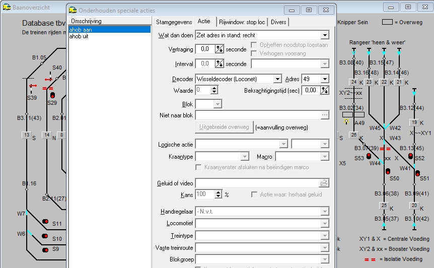

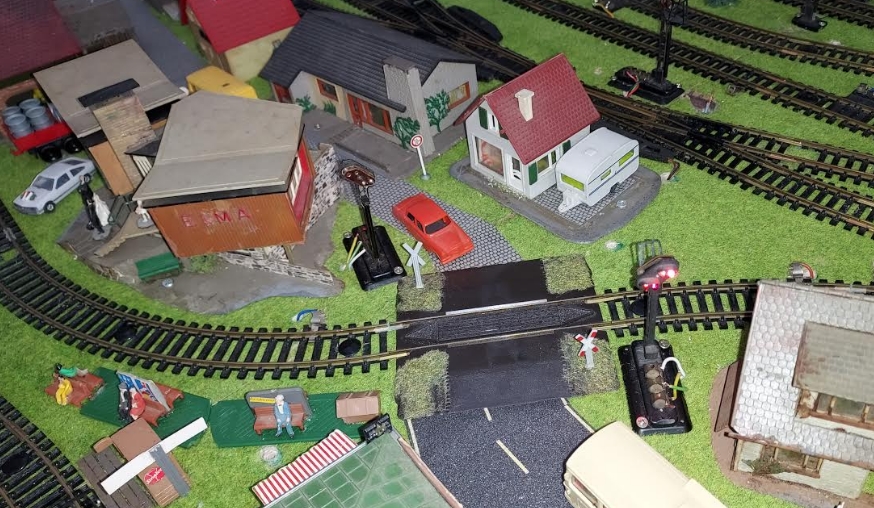

Gebruik het alleen als test op een paar oude voorseinen in mijn minimale scenery (wel met bruidspaar links  ;))
Overigens heb ik die overweg hierboven verwerkt in de digitalisering van mijn laatste analoge circuit in het midden van mijn baan.

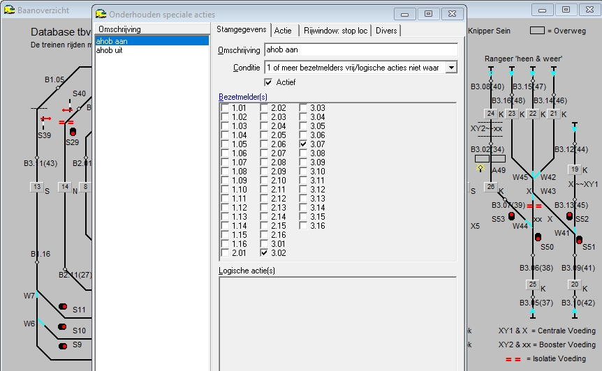

In Koploper heb ik het blok bij de overweg verdeeld in 2 terugmeld secties (3.02 & 3.07) om de pseudo AHOB A49 aan te sturen
Met de optie 'speciale acties' wordt met deze terugmelding A49 aan en uit gezet bij passeren van de lok.
Analoog lukte het om 1 lok heen en weer te laten rijden met relais en magneetkontakten.
Zie dit filmpje:
https://www.youtube.com/watch?v=zpAV1aNbRJQ
Nu heb ik er digitaal al 3 aan de gang, die elkaar (zonder deadlock) flink afwisselen.
Is eigenlijk een leuk voorbeeld wat er met digitaal mogelijk is t.o.v. analoge automatisering.
Als er belangstelling voor is dan wil ik hier wel een keer een onderwerp openen, als alles geoptimaliseerd is. ???
