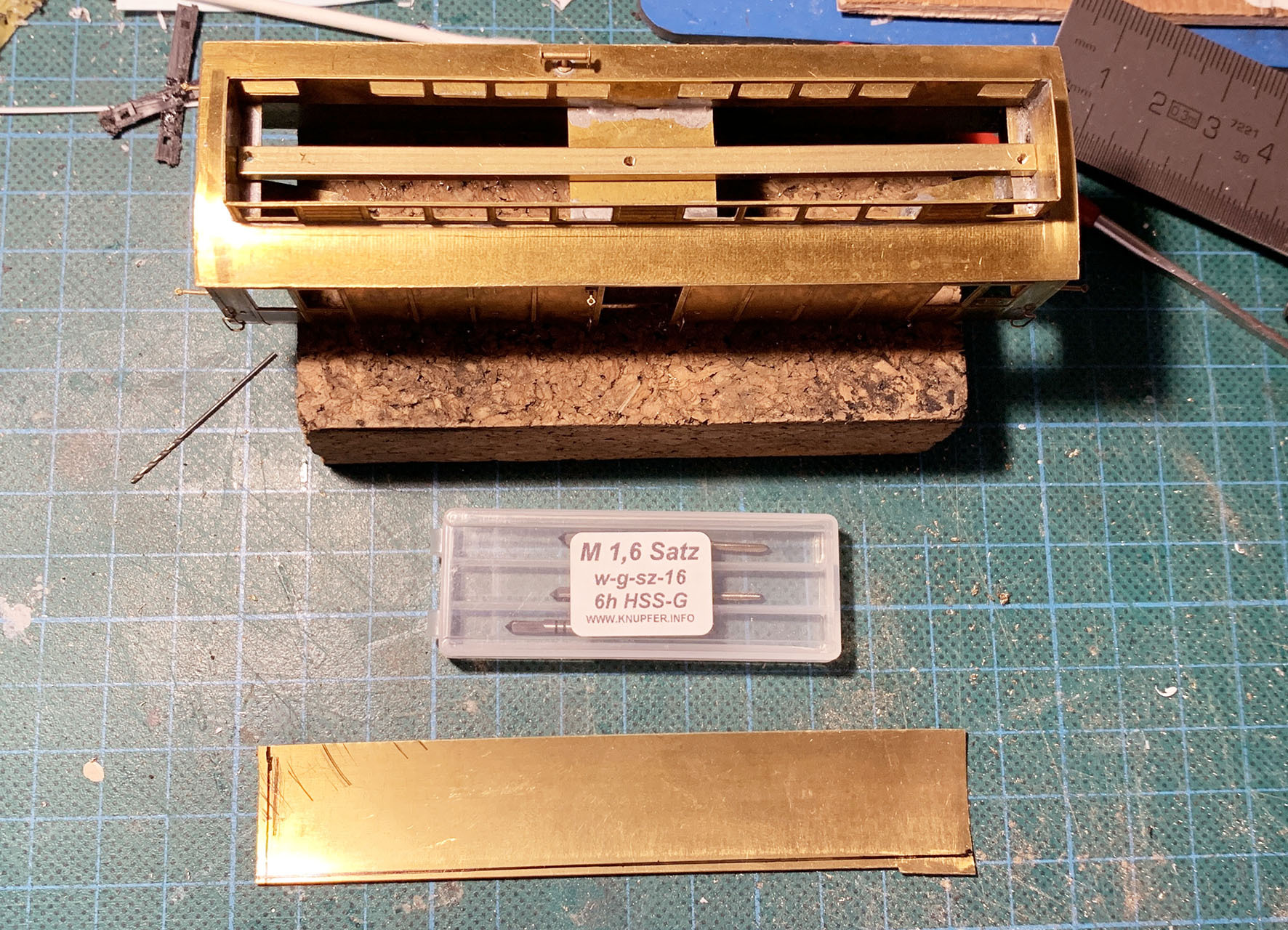

Verder met het dak.

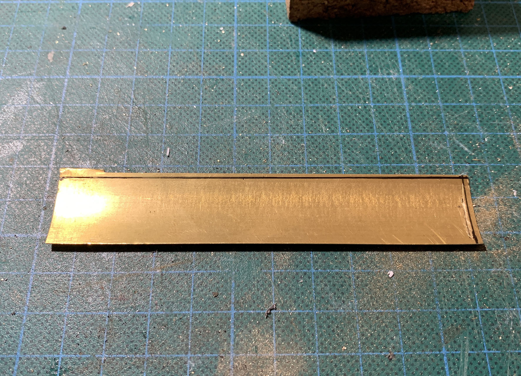

Zoals ik al in het begin aangaf zaten er een aantal onvolkomenheden in de kit. Het grote dak had ik al op maat gemaakt, maar ook het kleine dak moest ik zelf op maat maken. Ik heb uit dezelfde plaat messing van het grote dak een reststuk op maat geslepen. Zo wist ik zeker dat de ronding juist was.

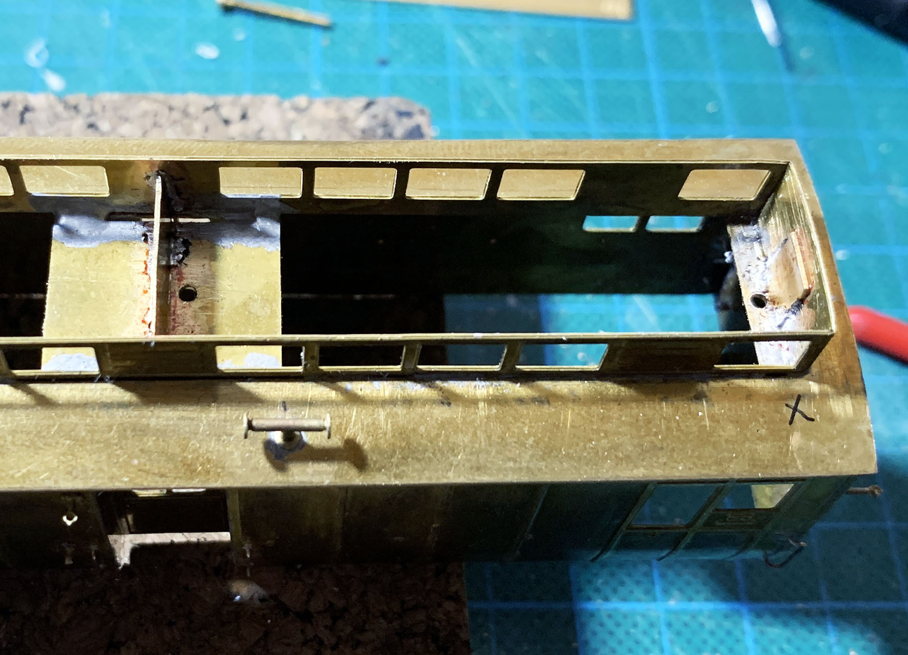

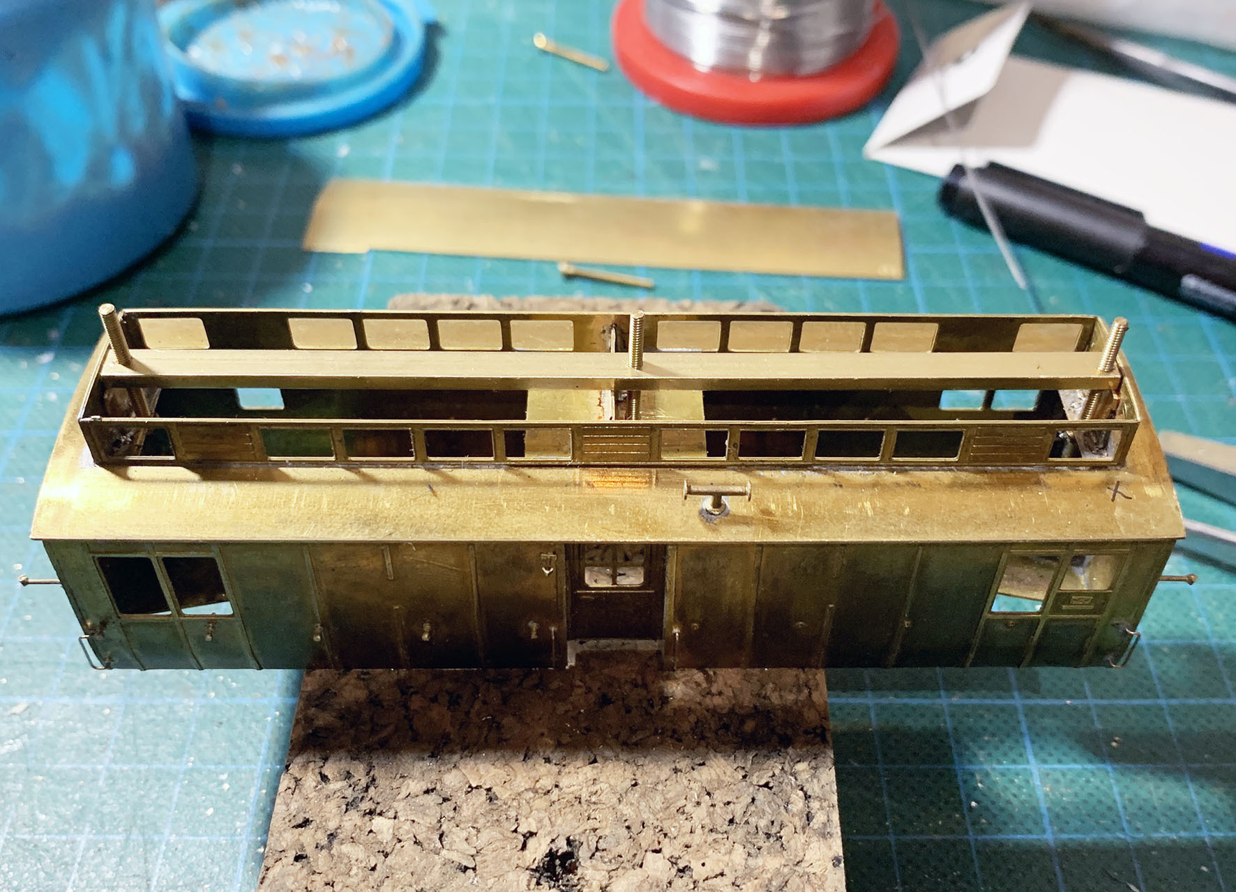

Om het spuiten makkelijker te maken had ik één vereiste: het bovendakje moest demontabel blijven. Daarom heb ik eerst drie aanslagen gemaakt waar een rechthoekig massief messing profiel op rust. Dit vormt de basis voor het dak.
Het linker gaatje zit bewust niet in het midden van het profiel en het middelste gaatje zit ook uit het midden. Daardoor kan het dak echt maar op één manier geplaatst worden en zit het straks dus altijd goed.
Hier zie je in het midden een aanslag en rechts tegen de kopwand zit een plaatje. Zo een plaatje zit ook links en valt dus amper op vanaf de buitenkant.
Voordat ik het profiel aan het dak soldeerde heb ik er eerst op drie plekken m1,4 schroefdraad in getapt. Vanaf de onderzijde kan ik nu drie boutjes vastdraaien die het dak netjes aantrekken tot aan de aanslag. Eenmaal gemonteerd zie je er vrijwel niks van, het is een net compromis. Als bij het eindresultaat de bouten zwart zijn en er glas in zit dan zie je er echt niks meer van.

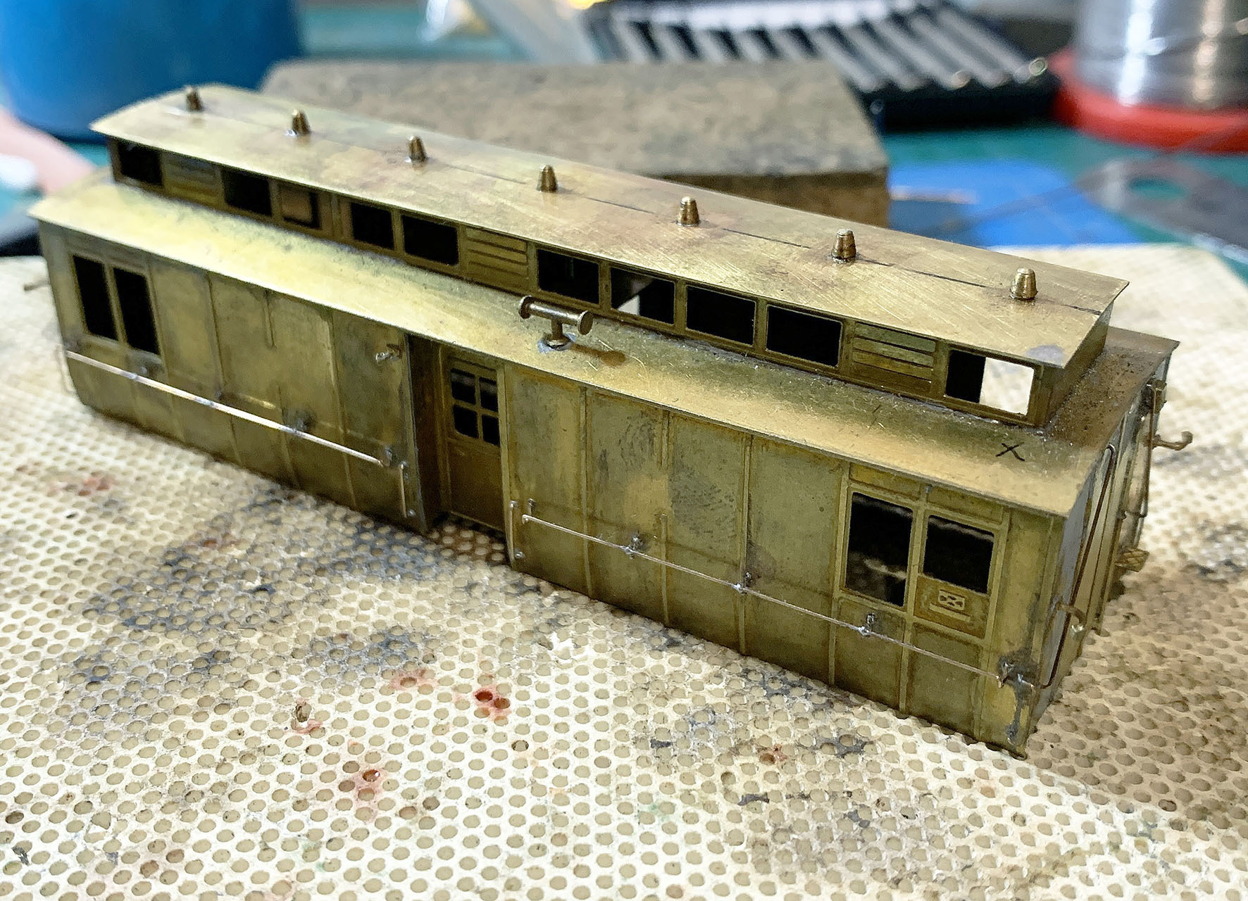

Op het profiel is de messing dakplaat gesoldeerd. Daarna de lampluchters erop.
De bovenbouw is hiermee zo goed als afgerond. Het onderstel moet nog afgemaakt worden en daarna staat het interieur op het lijstje. Het verslag is nu wel weer bijgewerkt, maar helaas zit de P momenteel nog in een verhuisdoos en heb ik nog niet ontdekt welke het is... Een volgende update zal dus nog eventjes moeten wachten.

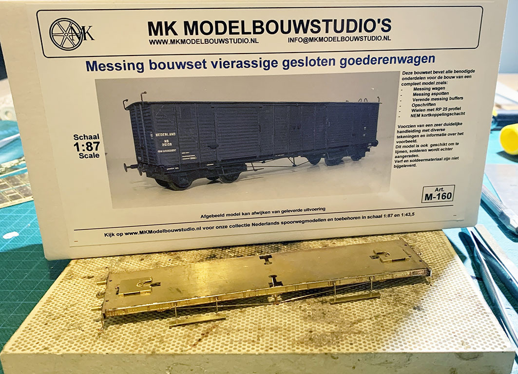

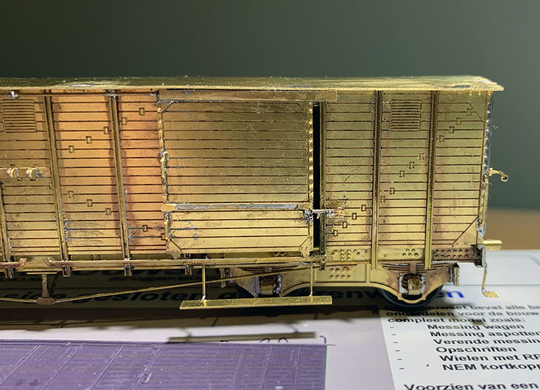

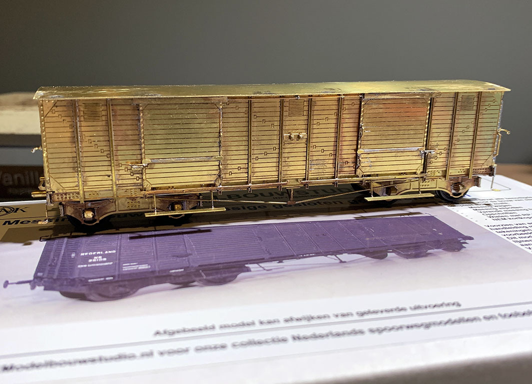

Beetje off topic, maar speciaal voor Ton nog een aantal foto's van de CHM van MKmodelbouwstudio's die ik vorige week heb afgerond.  ;) ;)
Eén deur op een kiertje gezet. Ik zie nu dat de deurrail aan de bovenkant niet helemaal recht zit. Foto's zijn onverbiddelijk  :o
Groet, Mathyn

TonM
  • Berichten: 2633
Re: Bouw van een NS P4020-4064 (Philotrain kit 23)
« Reactie #33 Gepost op: 03 April 2023, 21:59:41 »
 ;D ;D
Ziet er goed uit, Mathyn.
Dat vind ik nou het grote voordeel van solderen boven lijmen: met een beetje warmte haal je het zo weer los en bak je het opnieuw vast.  8)
Hoe dan ook, een leuk detail om die deur op een kier te zetten.  (y)
