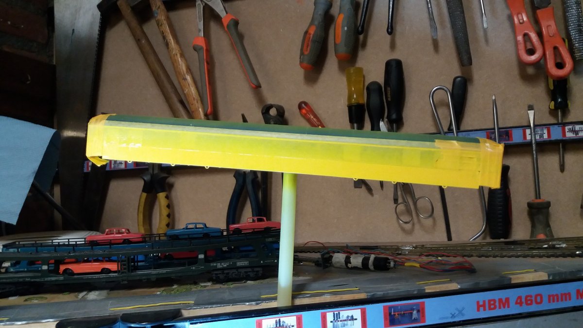

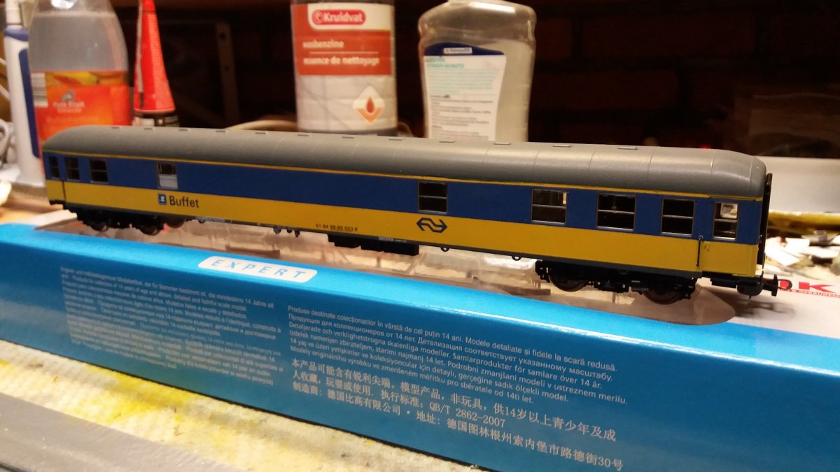

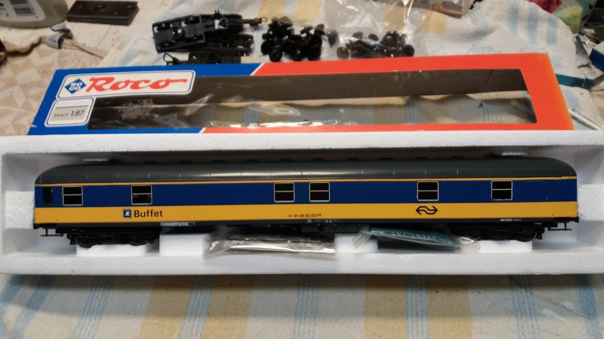

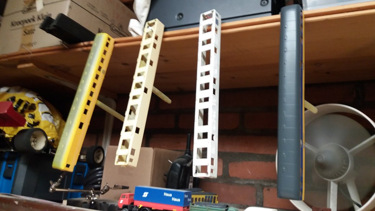

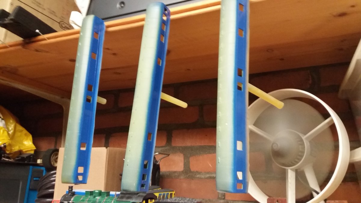

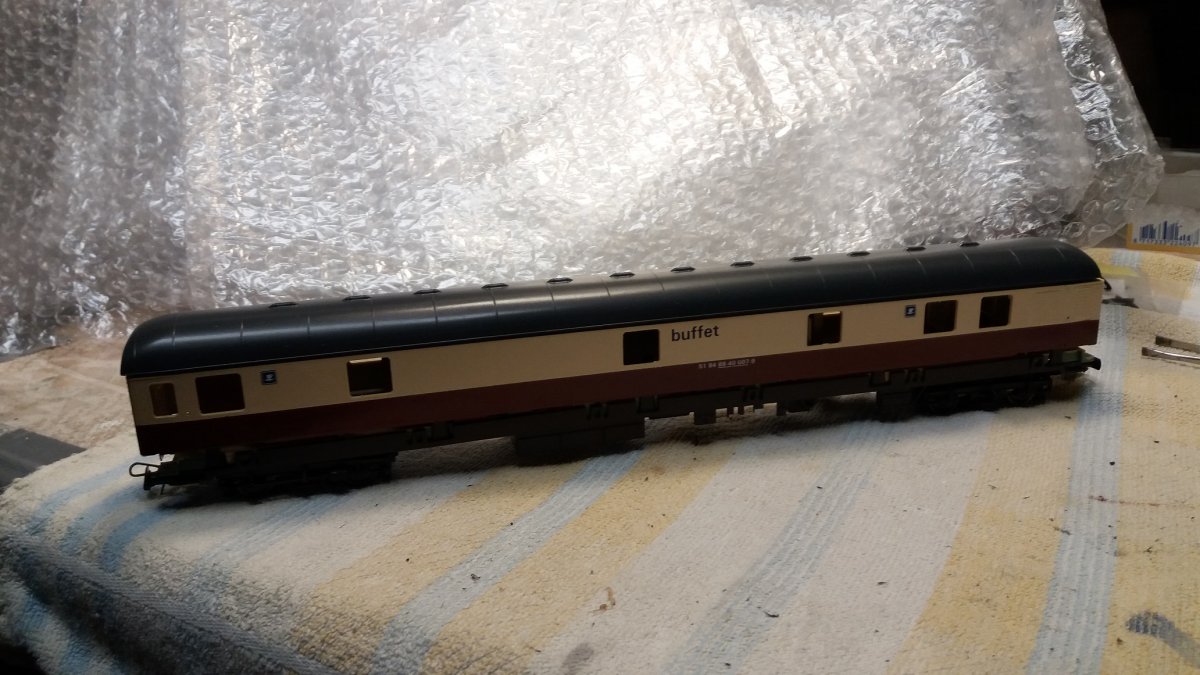

Beste forumgenoten,
Eind vorig jaar zijn we gestart met de bouw van buffet en restaurant rijtuigen op basis van Piko en Roco rijtuigen.
Om het een en ander uit te proberen een 1/87 Roco rijtuigen en een 1/100 rijtuig van Fleischmann
Aan de hand van foto's en materiaal van internet zijn we aan de slag gegaan met het demonteren van de rijtuigen en het dichtmaken van een aantal ramen.
Alle verf en transfers hebben we besteld bij de firma Kleinspoor en een tube plamuur en schuurpapier en andere hulpmiddelen had ik nog liggen in mijn treinen Cave.
Dus de eerste stap was het demonteren van de wagons en het dichtplakken met een stukje dun kunststof van de ramen die dicht moesten.
Hierna zijn we gaan plamuren - schuren - plamuren - schuren - plamuren - schuren  tot dat het resultaat een glad oppervlak is en je niet meer kon zien waar de oude ramen gezeten hadden.
De twee wagons zijn daarna met de luchtkwast in de primer gezet en goed laten drogen en een dag later helemaal geel gespoten en weer een dag later afgeplakt om de blauwe baan aan te brengen met de airbrush. Als laatste stap is het NS grijs erop gezet.
Collega Chris heeft zich vooral bezig gehouden met het afplakken en aanbrengen van de decals, als laatste stap de hele wagon in de blanke lak gezet als afwerking en bescherming van de decals en de wagon weer helemaal afgemonteerd.
Hieronder een aantal foto's van de diverse stadia en het eindresultaat, mocht je interesse hebben voor zo een wagon mag je altijd een PB sturen voor info of prijsopgave...
Met de beste wensen voor 2021 voor iedereen.....    Chris en Wim
 Filmpje van de rijdende krokettenkar bij Rene  https://youtu.be/BAPb41PjUTc

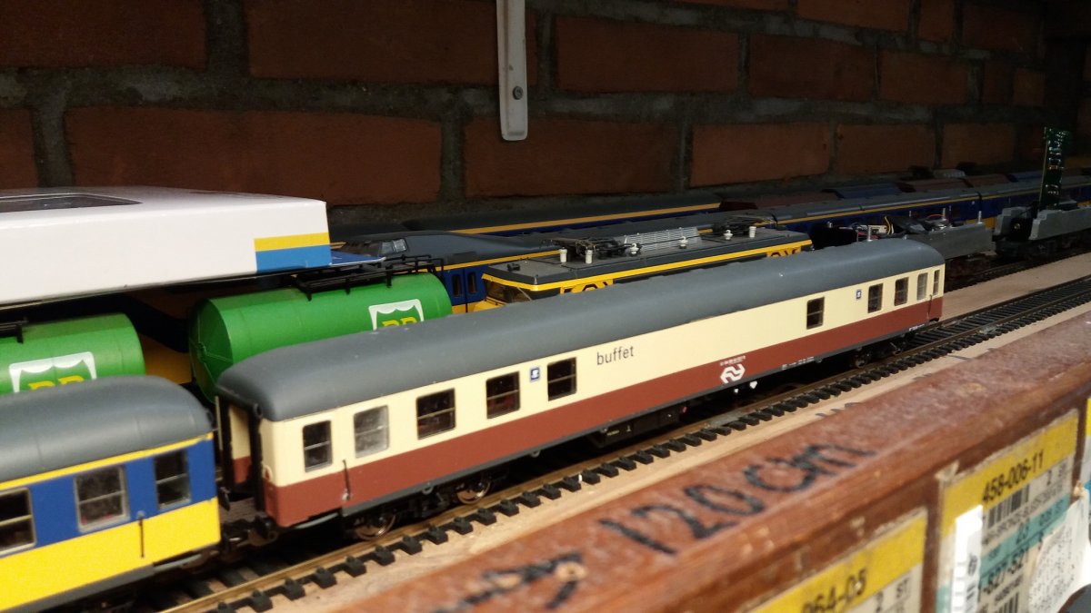

Hier een paar foto's van het bruin beige restauratie rijtuig,,,,,  groetjes,  Wullem NS

Inderdaad erg mooi project  (y)  Met Chris bedoel je Chris van Groterdam? Of een andere Chris?
En ga je nog meer vertellen over dit ombouwproject? Bijvoorbeeld welke modellen jullie als basis hebben gebruikt? En welke sets decals? Bouwtekeningen? Of is dat juist het geheim van de smit? (Wat ik overigens prima begrijp hoor ;) )
Vr. groet, Martijn.
Chris2412
  • Berichten: 1523
  • Machinist internationaal Lineas Nl
Re: Bouw buffet- en restauratierijtuigen door Wullem en Chris
« Reactie #8 Gepost op: 04 January 2021, 18:44:47 »
Deze Chris wordt bedoeld.
Als basis hebben we gebruikt:
Buffetrytuig  piko 59622 of roco 44901
Restauratie wagen piko 59625.
Decals en verf van Kleinspoor.
Via winkeltje in Horst een plaat voor de roosters te kunnen maken waar raam en deur zat.
Ramen dichtmaken doen we met hard doorzichtig plastic en plamuur.
Schuren tot je een ons weegt ,dan krijg je het gewenste resultaat.
Groet Chris

Trouwens het afgebeelde interieur dat wullem geplaatst heeft ,hoort thuis in de restauratie niet in het buffetrytuig.

Klopt !!!!   was even van het padje met het interieur !!  sorry voor het ongemak,,, groetjes,   Wullem NS
