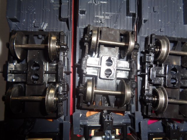

Hallo collega's ,
Ik heb 2 Treinsets Roco Blauer Enzian AC : één ervan staat op dit forum te koop en de andere wil ik naar DC aanpassen ( ben DC rijder ) . Ik heb hier nul ervaring mee dus graag een beetje sturing . Ik weet dat dit geen baanbrekende vraag is en misschien op dit forum al tig maal behandeld is . Bijgevoegd foto's van de onderstellen .
Alvast bedankt aan de geduldigen die het nog eens willen uitleggen
groeten Willy
Berichten: 1386
Re: Roco TEE Blauer Enzian van AC naar DC
30 December 2020, 10:55:38 »
Willy,
Het enige wat je daarvoor hoeft te doen is het omwisselen van de assen.
Een as kun je gemakkelijk uit het draaistel halen door de zijkant bij het uiteinde van de as, iets naar buiten te trekken, dan wip je de as er zo uit.
Voor nieuwe assen moet je assen nemen met vergelijkbare afmetingen, standaard Roco-assen hebben een aslengte van 24,75 mm en een wieldiameter van 11mm.
Die zijn nieuw te koop, maar vaak ook prima tweedehands verkrijgbaar.
Laatst bewerkt op: 30 December 2020, 10:57:27 door Quinzeedied
Online
Berichten: 26703
30 December 2020, 11:08:34 »
Als je de papieren er nog bij hebt, daar staat ergens bovenaan welke assen je moet hebben.
borotof
Berichten: 803
30 December 2020, 11:30:42 »
Ik wil evt wel assen met je ruilen.
willyTEE
Berichten: 362
30 December 2020, 12:28:03 »
referentie wielassen : AC = roco 40196 - 11 mm en aslengte 24,75 mm / DC 40198 - 11 mm en 24,75 mm
Borotof : als deze wielassen overeenstemmen wil ik wel ruilen . indien oké zullen we het verder regelen via PB . Deze treinstam bestaat uit 3 rijtuigen
groeten Willy
borotof
Berichten: 803
30 December 2020, 15:13:20 »
Ik zal even inventariseren wat ik heb, je zult ze waarschijnlijk wel weer op 2 rail afstand moeten zetten.
willyTEE
Berichten: 362
16 January 2021, 12:58:49 »
draadje opgelost Willy
