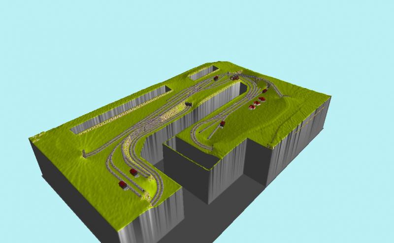

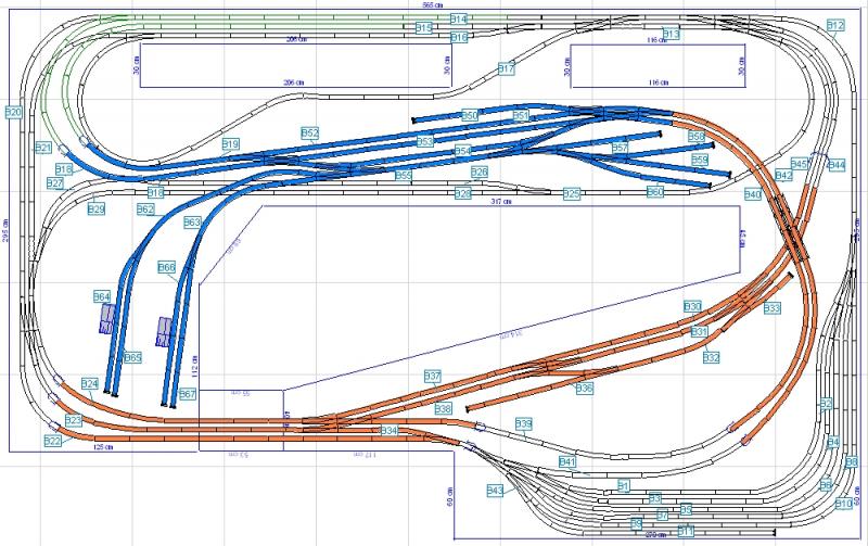

Na veel weggooien en opnieuw beginnen met tekenen denk ik dat nu mijn ontwerp zover om te gaan bouwen.
Wensen:
1. Liefst een schaduwstation.
2. Treinverkeer moet afwisselend en onvoorspelbaar zijn.
3. Groot station en een klein station met ruimte voor gebouwen etc.
De afmeting van de ruimte die ik heb is ca. 565 x 320 cm.
Dit is het geworden.
De pijlen zijn de plaatsen waar de keerlus automaten moeten komen.
En dit is alleen het zichtbare deel.
In het schaduwstation is blok 11 bedoeld voor aansluiting van de vitrine en deze kan dan via blok 37 op de baan, blok 37 kan dan ook in 2 richtingen bereden worden.
Pendeltreinen kunnen van blok 32 of 31 ook via blok 38, ook in 2 richtingen te berijden naar blok 41 en verder.
Vanuit het schaduwstation kan de trein via blok 13 naar het station of via blok 14 links om rijden of via blok 26 rechts om.
Vanuit het grote station via het kleine station is deze mogelijkheid ook aanwezig.
Zijn er nog suggesties dan hoor ik die graag.

Mooi groot plan! Ziet er goed uit, maar er valt me een paar dingen op;
Elke trein die vanuit het grote station aan de rechter kant vertrekt zal sowieso na een paar seconden in het kleine station komen. Dit kan de bedoeling zijn, maar het zal de 'onvoorspelbaarheid' niet ten goede komen denk ik. Een eventuele opplossing hiervoor heb ik zo snel niet, omdat het dan vrij ingrijpend zal zijn in het baanplan.
Verder heb je een aantal 'man-gaten gepland', maar misschien is het slim om ook iets te bedenken voor het grote oppervlak rechtsonder omdat gedeelten hiervan ook buiten armlengte lijken te zitten.
Misschien is het realistischer (en mooier) om de 'paradebaan' (roodbruine stuk dat onder het grote station doorloopt) wat 'soepeler' aan te leggen, dwz door gebruik te maken van grotere boogstralen of zelfs flexrails een wat rechtere verbinding te maken in plaats van twee haakse bogen. Je zult dan in het huidige plan wel met je besturingstafel in de knoei komen.
Verder ziet het er heel imposant uit! Goed werk! Heeft het nog iets te maken met het Maastrichtse viaduct station Randwyck? Succes met verder plannen! Ik ben benieuwd wat het uiteindelijk gaat worden.
groeten,
Sjoerd
ps. welke rails gebruik je? Met tweerail heb je ook een paar keerlussen volgens mij, dus ook op letten :)

@ Christoph, geen idee hoe dat moet, je kan wel met je rechtermuis knop de afbeelding opslaan en vergroten.
@Sjoerd, ik heb altijd ruzie met flexrails en voor het tekenen gebruik ik dan maar de grootste radius.
Het grote gedeelte rechtsonder is ook van de andere kant te benaderen, een mangat is daar niet nodig.
Schaal: H0
Rails: Rocoline zonder bedding en Tillig
Wisselaandrijving: Tortoise
Digitaal: Intellibox
Tijdperk: 3 - 4
Treinen: Duits. oa. TEE (3 stuks)
Maar een ICE of TGV is ook mooi en wie weet rijdt die er wel tussen.

@Servé, bedankt voor het tipje van het slepen. Nu kan ik gelukkig toch goed kijken naar het plan en hoef ik geen vergrootglas te hebben. ;D
@Wim, je plan ziet er leuk uit.
Kijkend naar jou plan dacht ik wel, waarom zet je de wissels bij B43 niet in een andere volgorde, zodat je uit dit schaduwstation op allerbij de doorgaande sporen kan komen?
Bovendien kan je vanaf je brug nabij het kleine station komend vanuit je grote station ook een schaduwstation in gaan rijden en hier een aantal wissels plaatsen. Hierdoor kan je de afwisseling in voertuig volgorde weer afwisselender maken.
Groeten en succes met bouwen, ik zal het draadje voorlopig volgen want ik ben wel nieuwschierig naar de vorderingen.

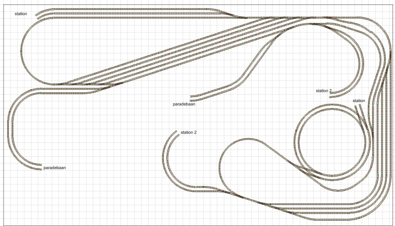

Aan de rechterzijde van je hoofdstation moet de trein op het doorgaande spoor over een engels wissel aftakken, dit is niet realistisch en zou ik proberen te vermijden. Dit lijkt ook het geval bij station twee, welke ik er een beetje raar uit vind zien. Ik weet niet wat je daar voor functies had bedacht?
De voorspelbaarheid kan redelijk gemakkelijk verhoogd worden, door alle stukken spoor (station, 2de station, paradebaan, etc.) afzonderlijk op het schaduwstation aan te sluiten. Hiervoor dien je wel je plan flink op de schop te gooien. Met de hoeveelheid wissels die jij bij je plan hebt liggen kun je nog veel meer mogelijkheden creeren. Een idee is misschien om een schaduwstation toe te passen van het volgende type:
Het is maar een snelle tekening, maar misschien een overweging waard. Je kunt vanaf elke aansluiting naar elke willekeurige aansluiting.

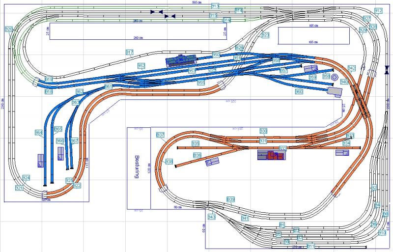

Het baanontwerp veranderd van een U-vorm naar een rondrijdende baan.
Het voordeel hiervan is minder krappe bogen en meer ruimte in het midden, het nadeel is dat ik een uitneembaar gedeelte moet maken of er onder door kruipen.
Het is nu mogelijk om het schaduwstation in beide richtingen te berijden.
Blok 23, het middelste spoor onderin, wordt in beide richtingen bereden, ook de keerlus blok 25 kan in beide richtingen bereden worden zodat een trein als hij het station aan de linker kant verlaat naar het schaduwstation kan en omgekeerd ook mogelijk is, hierin zit wel een schaduwstation van 2 sporen zodat de treinen elkaar kunnen passeren en/of wachten.

Ik vind dit plan er stukken beter uitzien. De hoeveelheid rails in zicht is mooi en de baan loopt mooi vloeiend. Het verrassingseffect is ook hoog bij je plan.
Het enige waar je waarschijnlijk tegenaan gaat lopen is dat het aantal treinen dat het treinverkeer een lage intensiteit krijgt. Dit omdat veel stukken spoor in meerdere richtingen bereden worden of doorkruist worden. Ik verwacht dat je een nerveus treinverloop krijgt, al is dat wel relatief natuurlijk, want je hebt behoorlijk wat ruimte voor de modelbaan. Er zitten (te-) veel bottlenecks in het plan. Als je die er uithaalt, gaat dat misschien weer ten koste van de rijmogelijkheden en dat is ook jammer. Ik zou proberen hier een 'gulden middenweg' in te vinden.
Misschien is een 'hondebot' configuratie nog zo gek niet. Eventueel met wat onverwachte verbindingen. Over het algemeen kun je daar een aardige doorstroom mee behalen. Goede toegang tot het schaduwstation is dan ook erg belangrijk.
Verder wil ik even zeggen dat als je dit plan zo zou uitvoeren, je er een geweldige modelbaan aan gaat hebben, ik probeer alleen wat stof tot nadenken te geven door de dingen die mij op het eerste oog opvallen te benadrukken. Je zult voor jezelf een afweging moeten maken van wat je precies wilt en niet over een nacht ijs gaan, het is immers niet zomaar een plan. Succes met ontwerpen!

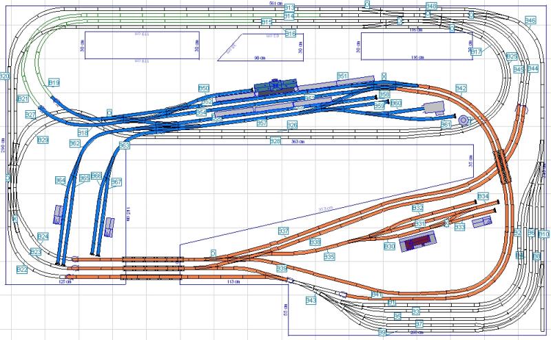

Enige kleine aanpassingen.
Aan de bovenzijde het kruisende gedeelte 3 sporig gemaakt en ook de ingang naar het schaduwstation dubbelsporing, het stukje enkelbaans is daardoor kleiner en daardoor minder lang bezet.
De aftakking naar het station is hierdoor ook verder naar  voren gelegd.
Eerst nog overwogen om de keerlus dubbelsporig te maken maar daar wil ik juist enig oponthoud hebben.
Aan de linkerzijde de ingang naar de keerlus ook zo gelaten zodat niet elke trein de keerlus induikt.
Het middelste blok (B23) is er voor bedoeld om het afslaand verkeer van blok 20 naar het kleine station het doorgaand verkeer van blok 20 niet te blokkeren.
Ik heb in het verleden een hondebot gehad maar dat kost eigenlijk teveel ruimte.
Maak je een U vorm dan heb je voor beide poten ca. 120 cm. nodig en dan is de breedte van de ruimte toch minimaal 300 cm. en die heb ik niet.
Ik zou het nog in een L vorm kunnen maken met een poot van ca. 560 cm. en een poot van ca. 670 cm.
Ik zou zelfs kunnen gaan voor een rond rijdende baan van 560 x 670 cm. maar om nu de hele zolder vol te bouwen gaat mij iets te ver.
(van mijn echtgenote mag het maar wil ik het)
