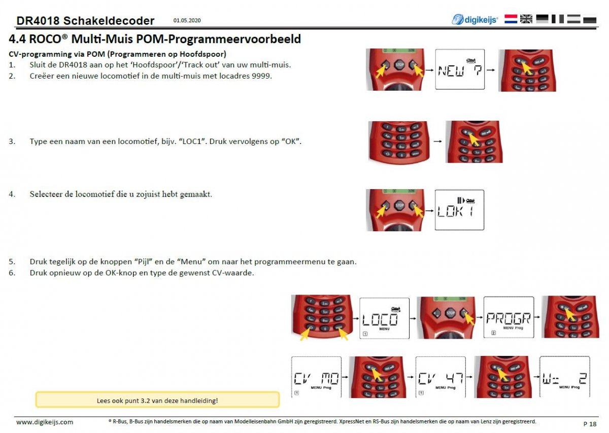

Via de DR4018 met instelling Preset 7 worden aan elk "sein" vier aaneengesloten wisseladressen toegekend (bijvoorbeeld 301 t/m 304), die eerste drie worden gebruikt voor het schakelen van de in totaal acht (!) mogelijke seinbeelden, het vierde wisseladres kan worden gebruikt voor het aan- en uitschakelen van de dag/nacht lichtsterkte (nachtdimming). Een DR4018 met instelling Preset 7 "gebruikt" daarom in totaal 16 wisseladressen (4 x 4).
Via de MultiMaus kun je het dwergsein dan voor de vereenvoudigde seinbeelden rood/geel/groen schakelen met in totaal 2 wisseladressen, die samen het juist seinbeeld oproepen. Dit resulteert dan voor het sein met de (voorbeeld)adressen 301 t/m 304 in de volgende schakelcombinaties:

Ik heb zelf wel de locs adressen gegeven en ook de wissels aangestuurd.
Ik weet niet hoe ik Preset 7 überhaupt doet, kan ik ook niet in de handleiding vinden!
Is waarschijnlijk basiskennis, maar niet voor mij....
Doe je dat op de DR4018, of moet je iets in de centrale invoeren??
Als dat iets is met een paar handelingen is het altijd het proberen waard, toch? :D
Ik vind het geen probleem om een extra DR4018 aan te schaffen, die zal met andere toekomstige projecten prima van pas komen!
Dus je zou 4 normale NS seinen aan een DR 4018 kunnen hangen?
Als ik alleen maar met de Multimaus mijn dwergsein zou kunnen schakelen zou dat al een groot pluspunt zijn, ik gebruik maar 1 sein op mijn modelbaan(tje).
gr Ed.

Hoi Ed,
Ik weet niet hoe ik Preset 7 überhaupt doet, kan ik ook niet in de handleiding vinden! Is waarschijnlijk basiskennis, maar niet voor mij....
Of het basiskennis is of niet. Het aanpassen van de CV's op de DR4018 doe je als een lok programmeren in je multimaus. Dat staat ook in de handleiding.
DR4018 moet ingesteld worden via de Centrale.
Correct. Zie de handleiding.
Dat is geen probleem. Je kan hem schakelen via de Multimaus. Zoals aangegeven over 2 wisseladressen.

Hoi Ronald,
Ik kijk op pag 28, ik zie daar aansluitschema's met diverse presets.
Het is mij duidelijk hoe ik het sein aan moet sluiten, er staat niet wat een preset is, wat ik moet doen.
Sorry, maar ik weet het gewoon niet.
Ik moet dus preset 7 hebben, dat weet ik, maar dan? Hoe?
gr Ed.
« Laatst bewerkt op: 30 December 2020, 20:20:41 door Edde »

hoi Ed,
De DR4018 wordt in basis ingesteld als een lok. Dus met het instellen van CV-instellingen. Dus als je weet hoe je een adres van een lok kan wijzigen dan zou je ook moeten weten hoe je de CV-waarden van de DR4018 kan wijzigen. Dat is namelijk hetzelfde principe.
De preset zijn standaard configuraties voor de DR4018. Dus 4 NS-seinen of 4 wissels. Via de plaatjes en tabel verderop in de handleiding kan je zien wat er ingesteld wordt. Normaal moet je daar een serie instellingen voor wijzigen. Als je een waarde in CV47 programmeert dan worden alle instellingen op de DR4018 naar de juiste waarden gezet voor die "preset" of configuratie.
De DR4018 kan met behulp van de presets gemakkelijk worden geconfigureerd voor allerlei schakeltaken. Deze standaardinstellingen zijn altijd gemaakt in CV 47.
Het staat letterlijk met een voorbeeld in de handleiding.
Ik kom met mn Multimaus bij POM en dan houdt het op.
In de handleiding van de Mulitmaus staat hoe je CV-waarden kan programmeren / instellen / wijzigen.
Het is veel te hoog gegrepen voor mij helaas. Hopen dat een bekende van mij het wel snap...
Maak een afspraak bij iemand thuis (in de buurt) die je uitleg kan geven over het gebruik van de multimaus. Het is niet moeilijk. Je moet het alleen even door krijgen.
Groet Ronald.

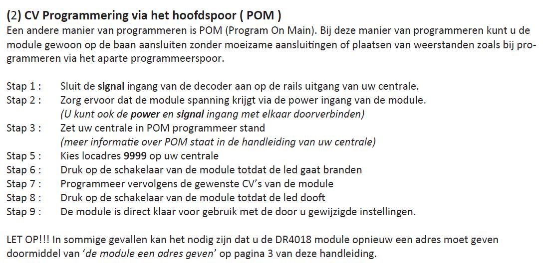

« Reactie #13 Gepost op: 31 December 2020, 12:01:20 »
Hoi Ronald,
Ik was gisteravond al via de plaatjes bezig geweest op mijn Multimaus. eerst naar Pom en dan weer terug naar het locadres????
Toen lukte het niet maar dat lag aan de draadjes.
Nu heb ik de lampen brandend, maar ze branden alleen zolang ik de knop van de Multimaus vasthoud.
Dit is niet goed natuurlijk.

Ik heb ze werkend gekregen!!
Dit is voor een leek zoals ik niet te doen met alleen de handleiding!!
Ik weet nu pas hoe ik preset 7 doe, stond nergens!!
Bert, Bert en Ronald bedankt voor de hulp.
gr Ed.
