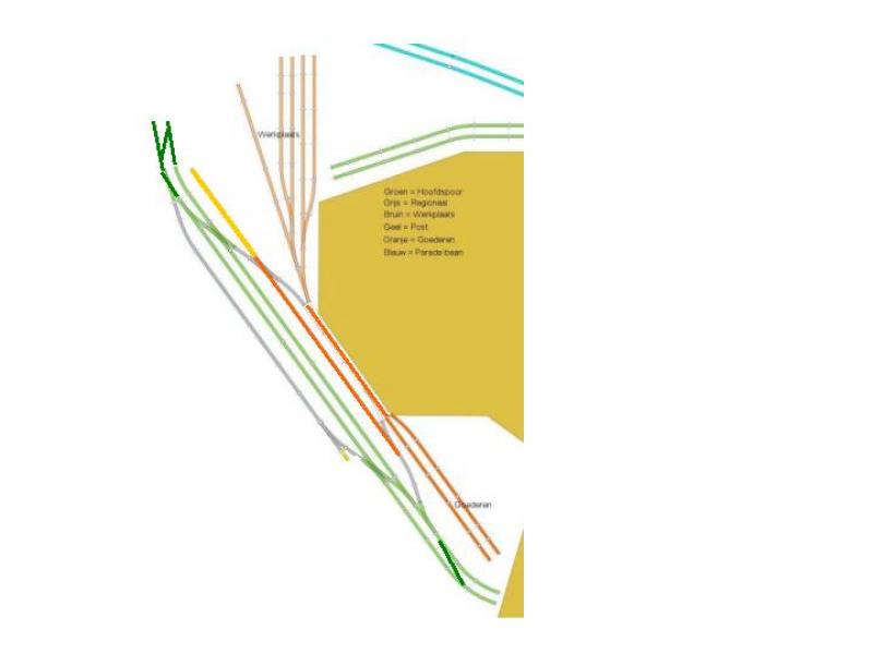

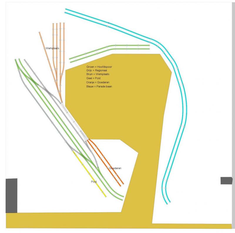

Hoi Jaap.. en de anderen die tips hebben gegeven.
Hierbij de aangepaste baanontwerp... (Dit is alleen het zichtbare gedeelte) de werkplaats is verplaats, de post is nu 1 spoor geworden.
De 3wegwissels zijn uit de hoofdsporen gehaald . is het nu wat minder druk?
Nu alleen nog kijken waar ik de brouwerij kan plaatsen, dacht zelf aan de rechter kant, maar een brouwerij kan toch toch ook zonder spoorlijn eigenlijk

09 March 2008, 15:30:33 »
Twee kleine puntjes en een suggestie:
Je hebt een afbuigende wissel in je hoofdtraject (linksboven). Doorgaans ga je op het hoofdtraject alleen rechtdoor over wissels(ivm snelheid). Al zijn er wel uitzonderingen (bij Hilversum bijvoorbeeld).
Gaande van boven naar beneden kan je op het hoofdspoor alleen van links naar rechts. Dit betekent bijvoorbeeld dat je posttrein als hij naar boven rijdt alleen op tegenspoor kan rijden (of eerst nog twee keer moet keren).
Wordt het ontwerp niet spannender als je een spoor (perron) voor regionaal verkeer laat vervallen? Dan moet de regionale namelijk soms het andere spoor kruizen. Ook moet je dan beter nadenken over wanneer welke trein kan binnenkomen en vertrekken. De overgebleven ruimte kan je dan gebruiken om goederentreinen, of gerepareerde treinen te stallen. Het is maar een suggestie.
Ik heb trouwens alles maar even snel in je plaatje gezet (ik weet dat het zo railtechnisch niet wil, maar het gaat om het idee).
Een brouwerij met spoor (kleintje) is natuurlijk wel leuker. Misschien langs je paradespoor?
Groeten, Jaap

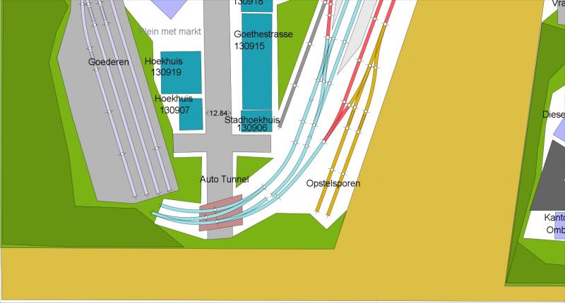

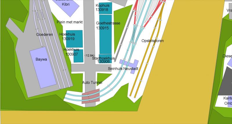

16 May 2008, 14:58:07 »
De baanplan is inmiddels veranderd
Zit nog met deze boog onderin, wat raden jullie aan?
Of deze, waarbij ik een langere regionaal spoor kan maken
Graag jullie reactie's

19 May 2008, 09:47:12 »
Nou nou wat een geduld.
Zoals al eerder door anderen geschreven. Het is jouw baan. Als je er zelf gelukkig mee bent alle plezier ermee.
Maar toch een paar kleine aanpassingen.
Wissels op een viaduct zullen niet vaak voorkomen. Ik zou ze iets naar recht opschuiven zodat ze voor het viaduct komen te liggen. Ook zou ik ze andersom leggen zodat je vanuit je regional spoor over kan lopen naar het rechterspoor onder je goederesporen door. Anders kan je alleen maar tegenspoor vertrekken.

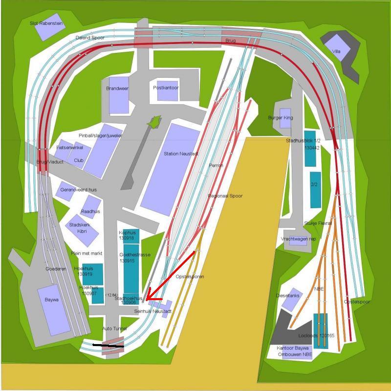

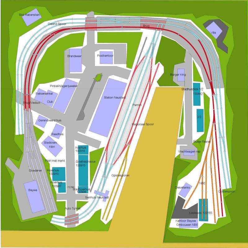

19 May 2008, 15:37:46 »
Afmetingen: +/- 4 x 4 meter
Schaal: H0
Tijdperk: III - V
Thema: Duits Heuvelgebied
Rails: Rocoline (zonder bedding)
Besturing: Rocomotion/Multimaus
Okee dan hier het vernieuwde baanplan (alleen zichtbare gedeelte)

19 May 2008, 20:49:23 »
Bert,
Mooi baanplan. Echter kan ik niet vaak genoeg zeggen dat je denkbeeldige treinbewegingen moet maken. Vanuit het station, aan de kant van de opstelsporen, kun je nu niet het rechterspoor van de hoofdbaan bereiken zonder te steken. Zoals je de wisselcombinatie getekend hebt op het viaduct is dus noodzakelijk, niet de plaats, maar wel de mogelijkheid.
Oh ja en zie het nu dus pas, dan andersom van het linker naar het rechterspoor gezien vanuit het station.

20 May 2008, 12:19:28 »
Bert,
Zie onderstaand plaatje.
Als je naar de rode pijl kijkt is het niet mogelijk vanaf de kant van het begin van de rode pijl de sporen aan de kant aan het einde van de pijl te bereiken. Daarvoor heb je extra wissels nodig. Deze heb ik met een zwarte lijn aangegeven. Op deze manier kun je op het rechter spoor terecht komen.
De plaats kun je wel veranderen, als deze maar na de laatste wissel van het station komt. Leg je deze ervoor dan is de functie weg.
Zelf zou ik deze wisselcombinatie zo dicht mogelijk tegen het station aanleggen, dat is meest het realistisch, omdat je dan de treinen ook over het rechterspoor ziet vertrekken de tunnel in.
Om de wisselcombinatie op de brug te leggen is minder realistisch, MAAR het is wel noodzakelijk dat deze daar ergens komt. Aan jou de keuze waar ergens.
Ik hoop dat eea zo duidelijk is.
