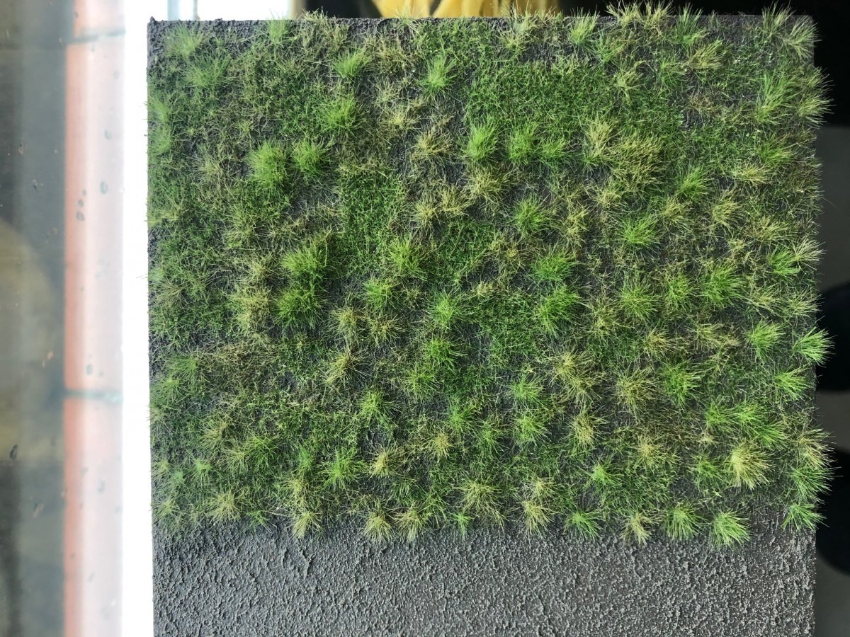

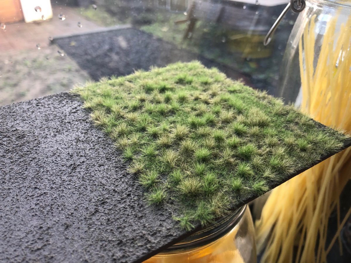

Doet mijn RTS Greenkeeper 35kv het wel goed?
« Gepost op: 22 December 2020, 14:02:10 »
Ik heb al enige tijd een een RTS Greenkeeper en sinds kort veelvuldig aan het testen, maar vraag me af of die van mij wel zo goed werkt? Het gras gaat namelijk niet zo lekker omhoog staan voor mijn gevoel. Heb het zojuist met een nieuwe Duracel batterij geprobeerd en dat lijkt niet veel te veranderen.
Na het gebruik dien je de electrostaat te ontladen (draadje in de buurt van de plaat in de greenkeeper houden) dan zou je meen in vonken van 3 a 4 CM moeten trekken met 35kv. Echter zie ik wel wat gebeuren aan de punt van de krokodillenklem maar pas bij een 1 CM tot 0,5 CM zie ik een vonk. Is dit normaal? Stel ik me aan? Of is er wat aan de hand met mijn Greenkeeper?

@Martin Welberg: Dank voor de positieve noot. Ik lijk het vooral te zien als ik recht van boven kijk. Maar ja, wie doet dat nou? Ik heb nog een proef stukje gedaan. Met iets andere opbouw. Ondergrond met Vallejo Earth Texture (Dark Earth). 2mm vezels, de lijm stempelen met een kwast. En bij de 4,5mm vezels de lijm aanbrengen met een pipet.
@grove den: Lijm heb ik ook aan zitten denken n.a.v. een bericht van Stedahult. Ik heb nu voor dit proefstukje ietwat verdunde houtlijm gebruikt. Veel dikker dan wat ik eerder gebruikt (verdunde acrylbinder). Qua maaswijdte gebruik ik voor 2mm en 4,5mm de kleine maaswijdte. Hele fraaie boom trouwens!
