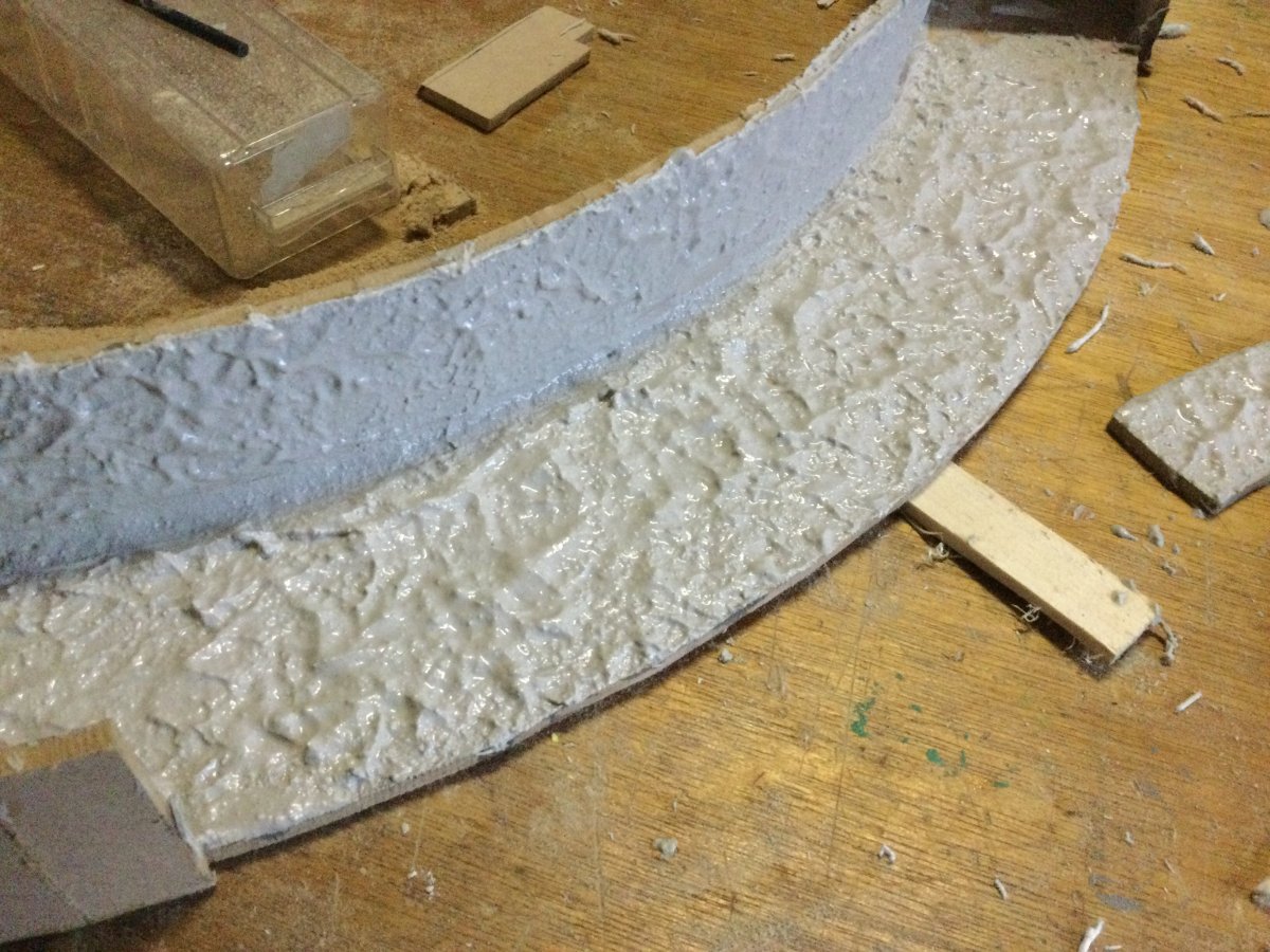

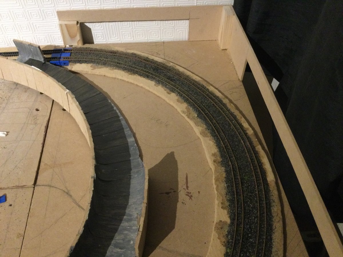

De afgelopen dagen ben ik wat gaan experimenteren met tunnels. (Ging niet zo goed).
Iemand die weet hoe je de binnenkant mooier kunt maken?

Wil je het mooier of meer realistisch maken?
Iik heb deze van schuim met plamuur erop en dan met zwart spray verf gemaakt.
De binnenkant ziet er dan rotsachtig uit.

Die linker tunnel kun je m.i. beter gewoon ballasten, zoals het rechtse tracé (Ik neem aan dat dat ook een tunnel moet worden?)
Als je de bodem van de tunnel niet geheel wit ballasten, bijv de randen vlak wilt houden, kun je die met Vallejo dikke modder schilderen:
https://acrylicosvallejo.com/en/product/hobby/diorama-effects/industrial-thick-mud-26809/
Een tunnel is een ronde buis, maar een ronde, gebogen buis maken is heel lastig en die kun je dan ook het beste uit aaneengeschakelde segmenten maken.
Als je niet ver in de tunnel kunt kijken hoef je maar een klein stukje buis te maken. Maar kun je een heel eind in de tunnel kijken, dan is het niet fraai als je in een grote, holle ruimte kijkt.
Wand segmenten van een tunnel hebben de vorm van een langgerekt hoefijzer en die kun je zo maken:
Koop een isolatieplaat van XPS (schuim) met een dikte van 5cm (of meer, als je dat kunt vinden).
Zoiets: https://www.bouwmaat.nl/polyblue-xps-roofpanel-isolatieplaat-125x60x5-cm/product/0000602331
Zaag hem in blokken waaruit je de hoefijzervorm kunt zagen.
Maak met een 7 gatenboor een gat met de gewenste doorsnede en zaag vanaf de rand van het gat schuin naar de basis.
Met een grote rasp of grof schuurpapier kun je het segment schuin raspen of schuren, zodat je de segementen in een boog achter elkaar kunt zetten.
Met een mes of liniaal kun je aan de binnenzijde een patroon van grote stukken natuursteen maken en die schilderen.
De binnenkant van een tunnel is meestal grijs. Dat schilder je niet met zwart, gemengd met wit, maar met een mengsel van rood, groen en blauw. Dat levert een natuurlijker, "levendiger" soort grijs op.

Die linker tunnel kun je m.i. beter gewoon ballasten, zoals het rechtse tracé (Ik neem aan dat dat ook een tunnel moet worden? (Citaat)
Dat object is de bovenkant van de rails die ballast is. Er is dus maar 1 dubbelspoor tunnel.

De entree van de tunnel is blijkbaar niet het probleem.
Je zou van bv gaas een tunnel al of niet in een bocht kunnen samenstellen.
Het segment verwijderen en dan aan de binnenzijde gips aanbrengen.
Dat kan dan weefsel met gips zijn die je er tegenaan plakt (stukken gipsverband.) laten uitharden en dan met een kwast oid  (plamuur dikte) gips aanbrengen. Eventueel ook steentjes er tegenaan plakken.
Verder zo mooi te maken als je zelf wil.
Andersom starten kan ook:
met karton een tunnel vorm maken en die dan aan de buitenzijde bekleden met gips.
als het gips uitgehard is de binnen vorm met gips bekleden (zie hierboven).
De tunnel niet te krap in de bocht maken langere wagons moeten de bocht kunnen "afsnijden".

Twan,
Wat is er niet goed aan de tunnel die op zijn kop naast de sporen ligt op de foto in jouw eerste post?
Heb je een foto van de tunnel terwijl die op zijn plek staat? Ik begrijp dat je vanaf rechts van de module de binnenkant van de tunnel kan zien? Als een soort halve tunnelbuis?
Die grijze segmenten is niet veel mis mee, je zou het geheel wat kunnen aankleden? rommel, lampjes, graffiti, leidingwerk, enz.

Allereerst is door enkele lijmresten op het papier de verf niet goed gehecht. Maar ik heb “luiken” aan de achterkant gemaakt zodat je er doorheen kunt kijken. Ook begon het papier de kronkelen en zag je kieren. Maar dat graffiti en leidingwerk is zeker een goed idee  (y).
Ik probeert het nu met wat pleistergips.

Heb je de boog niet te veel tegen de rails aangemaakt?
Lange wagons komen behoorlijk "uit de rails" en kunnen dan de wand raken.
Kortere wagens/lading etc hebben dit probleem niet en zullen goed het spoor "volgen".

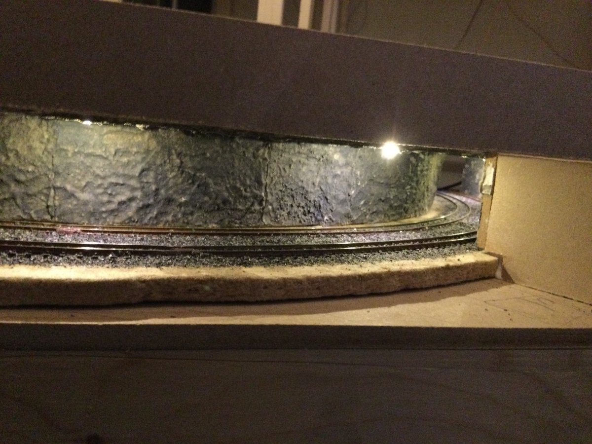

Ik heb het getest met icr rijtuigen en die gingen er makkelijk doorheen, dus het zit wel goed   8)

Dat ziet er al veel beter uit ;)

Het eindresultaat mag er zijn :o

Ziet er goed uit Twan  (y)

Handig die verlichting. Fijn bij eventuele ontsporingen.
