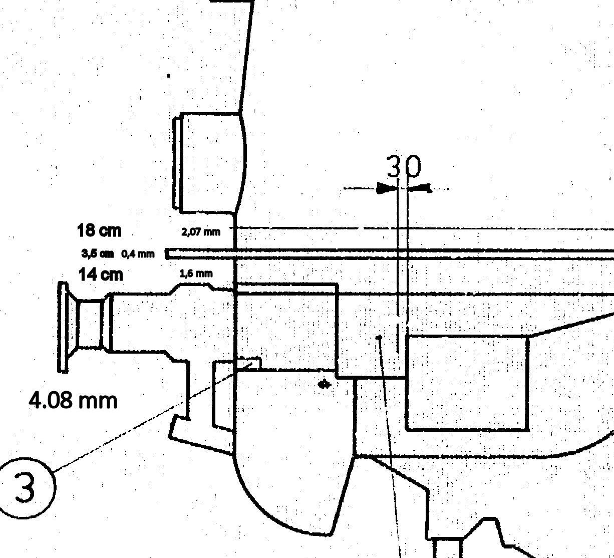

Seinbalkje even gepast en met Kristal Klear gefixeerd. Ik heb nog steeds geen duidelijke tekening met de exacte maten van de gerenoveerde neus gevonden, dus de hoogte blijft een gok :(
Robert
De hartlijn van de frontseinbalk zit op 820mm vanaf de onderkant van de bufferbalk.
De omloop op de fronten zul je ook moeten vervangen, want de nieuwe looproosters zitten een stukje lager.

Yay! Thanks! (y) Beiden bedankt voor de tips en info.
Ik wist dat de omloop anders was, zat nog te twijfelen of ik deze er af ging halen, want dan moet er ook weer iets terug gefrut worden. Roosters is lastig en zo :(
820 mm is ongeveer precies 9,425287356321839 mm in 1:87. Tijd om mijn schuif te maten...
Robert

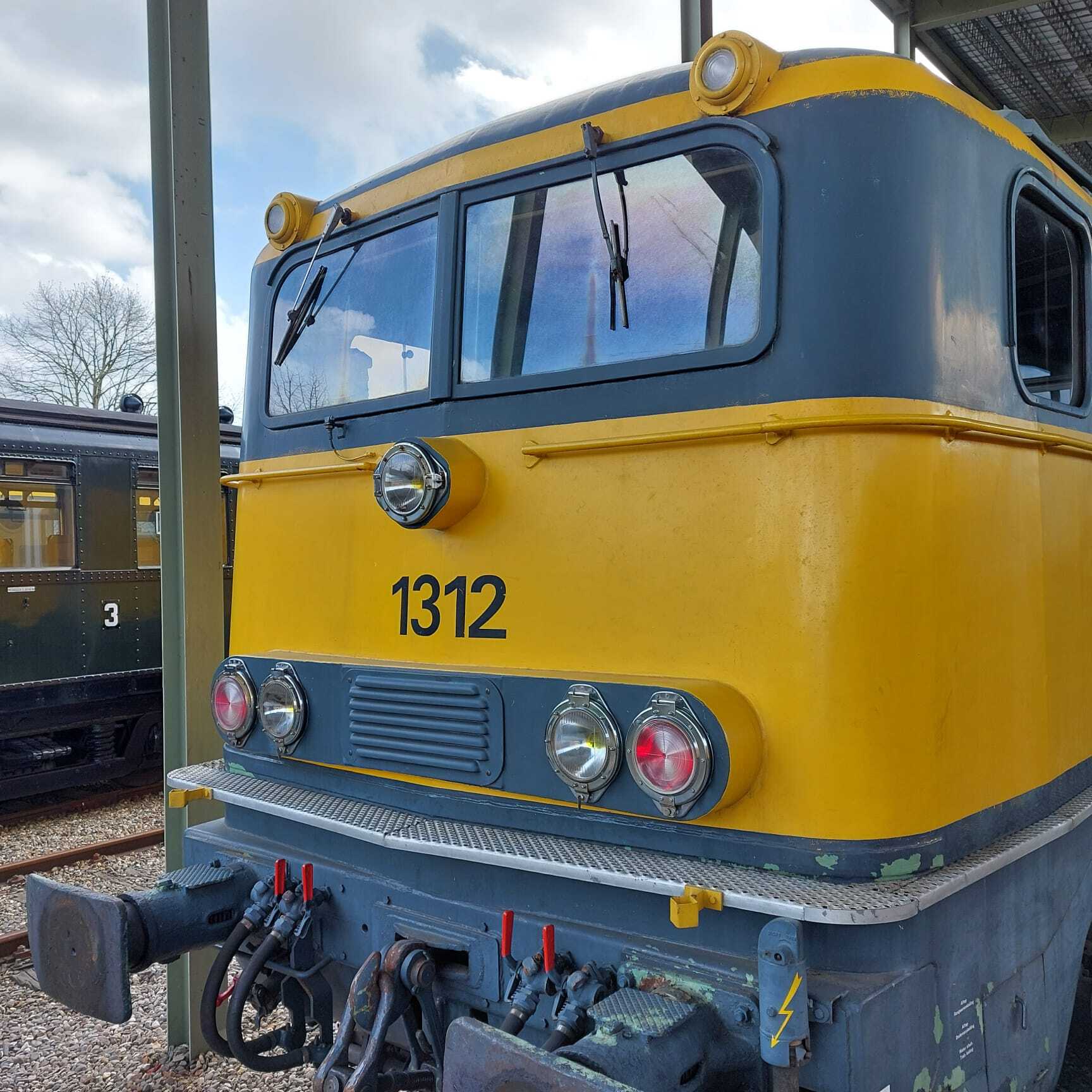

Bij archeologische opgravingen naar een onderdeeltje wat ik nodig had vond ik zomaar een Artitec 1315. Leuke vondst maar de frontseinen waren er af gehakt. Toen kreeg ik een appje van een Oekraiense mevrouw die kaartjes had gekregen voor het Spoorwegmuseum. Of ik mee wilde met de hele familie (y)
Stiekum mijn rolmaat meegenomen en warempel, de 1312 stond helemaal klaar voor mij! Dus toen zij zelf wat rook wilde maken bij gebrek aan een werkende 3737 en een peuk ging roken ging ik aan den slag.
Er was al geen weg meer terug, maar het is wel de bedoeling dat we vooruit gaan eindelijk een keer...
