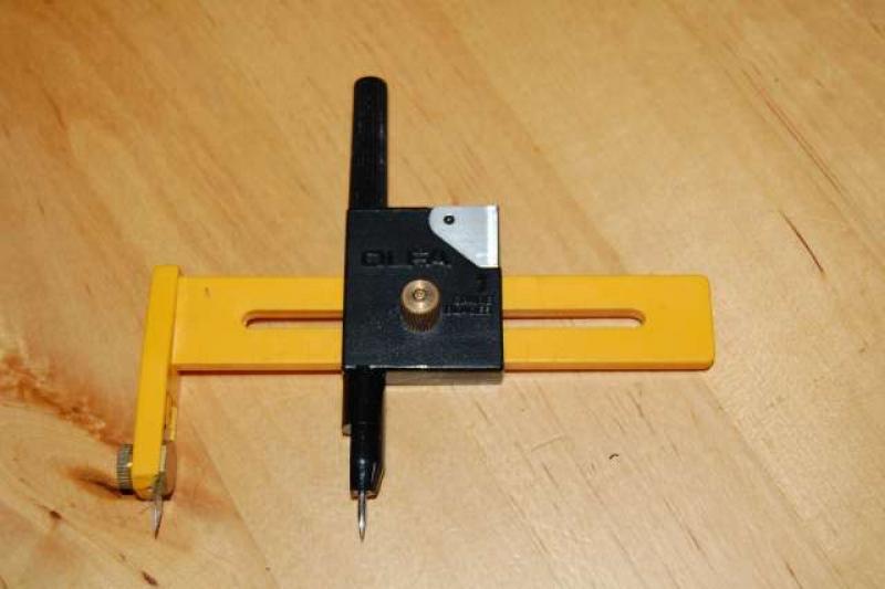

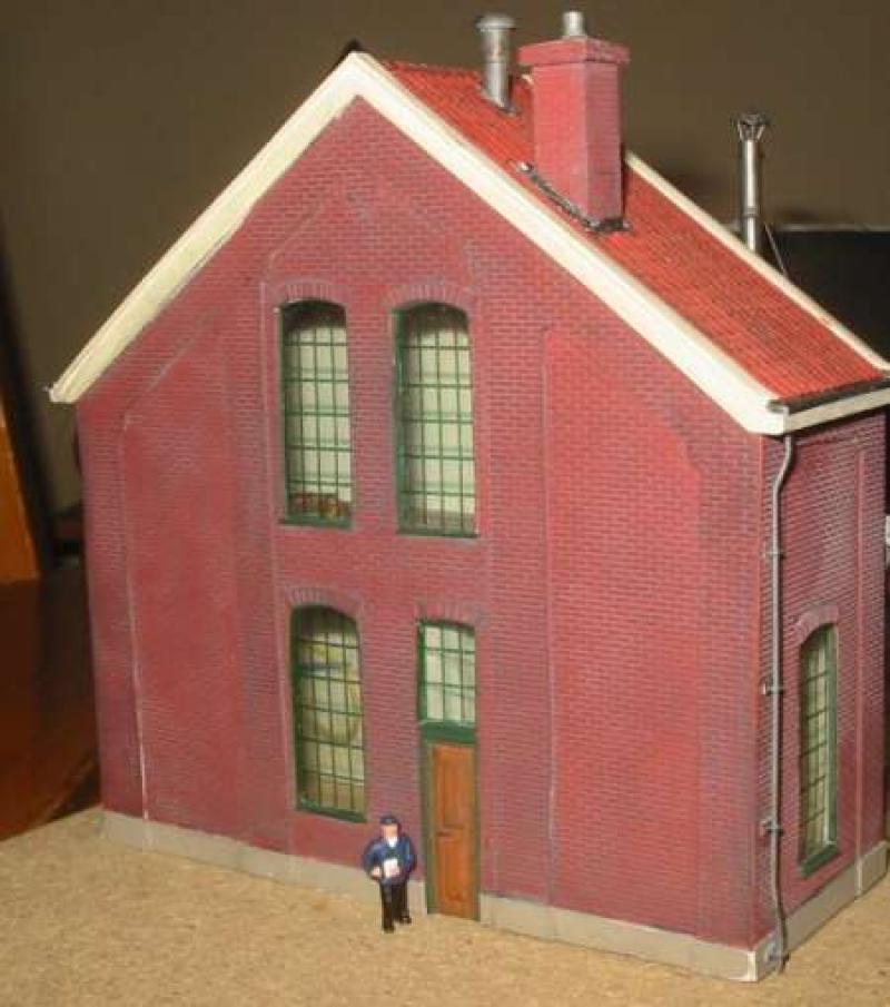

Andre, als je het met de hand wilt doen, zou ik een snijpasser kopen. Ik neem aan dat je de diameter van de onder- en bovenkant van de bogen kent.
Snij dan de bogen boven de ramen uit in de muur. Ter verduidelijking de locloods van Roodeschool die ik een aantal jaren geleden gebouwd heb:
De passer die ik heb is van het merk Olfa en ziet er zo uit:
Daarna is het een kwestie van priegelwerk. Uit strookjes Evergreen snij je de bakstenen en lijm je in de ontstane boog. Daarna de voegen vullen.
Groet, Rob
