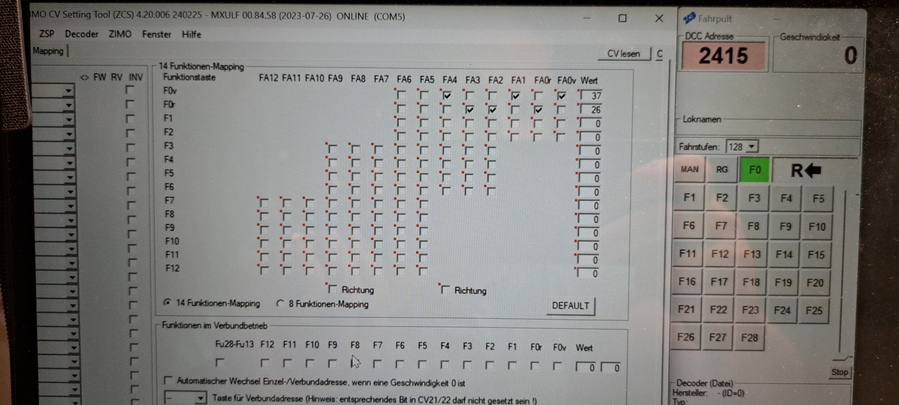

Nog een keer dan, om je te helpen en niet om bijdehand te doen. Wat is nu je probleem, je zegt dat je een Zimo progammer hebt, dan kan je functiemappen toch?

Dit heb ik allemaal, Ben. Maar: geen rangeerlicht. De dipswitches schakelen alles uit of aan. En.l ja ik heb de Zimo spullen. Ik wel.
Maar: ik ben Pietje Puk, koop een analoge loc, spaar vervolgens een half jaar om €173,- voor de soundcdecoder bij elkaar te krijgen, prik die erin en het klopt van gene kanten. Da's toch raar?!
Maar vóórdat ik in de decoder begin te rommelen wil ik wel zeker weten dat de print waar deze nu op zit ook daadwerkelijk alles kán schakelen en dat het niet een uitgeklede print betreft. De niet gevonden luidspreker soldeerpads i.c.m. 2 verschillende art. nrs. In de onderdelenlijst doen mij zoals al eerder aangegeven het ergste vermoeden. Dan is de "soundprint" aanschaffen allicht de weg van de minste weerstand.
De blauwe heeft overigens geen zwaailampen. Ook daar wil ikbeens naar kijken hoe dat zit. Tevens werkt mijn exemplaar nu de Kupplungswalzer af, zonder dat deze nodig is. Dus ook dat moet eraf.

Zoals ik het begrijp: de dipswitches zijn bedoeld voor analoog bedrijf om de seinen per kant geheel uit te schakelen immers digitaal is het allemaal in te stellen via functie mapping en een F-toets.

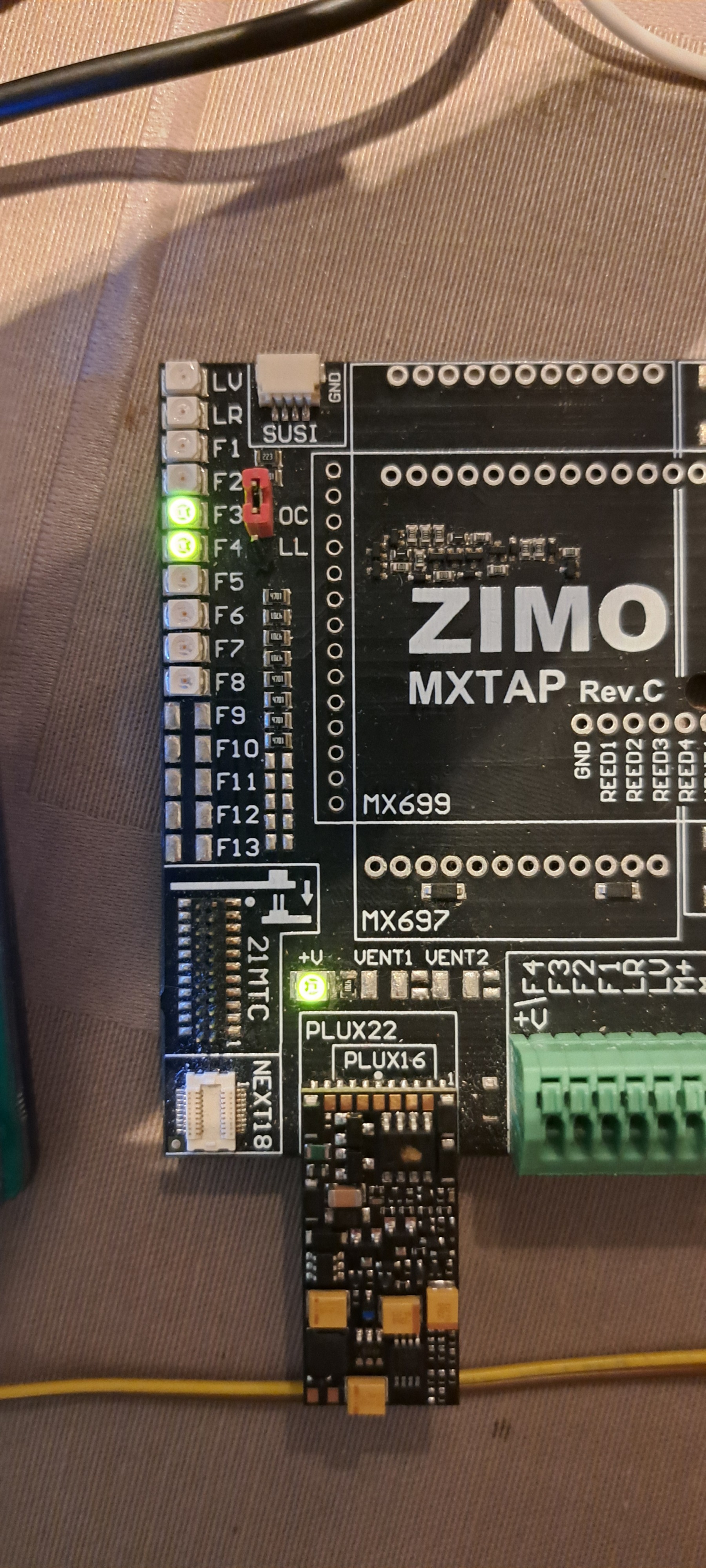

Reactie #280 Gepost op:
07 April 2024, 21:20:19 »
Goed,
Op de MXTAP doet de decoder precies wat 'ie moet doen. Dus bij F6 rangeerverlichting. Komt er in de loc dus niet uit. Ik ben vrijwel zeker dat het in de print zit. Allicht dat er bepaalde verbindingen gesoldeerd moeten worden.
AUX3 en AUX4 corresponderen keurig met het lijstje eerder gepost.

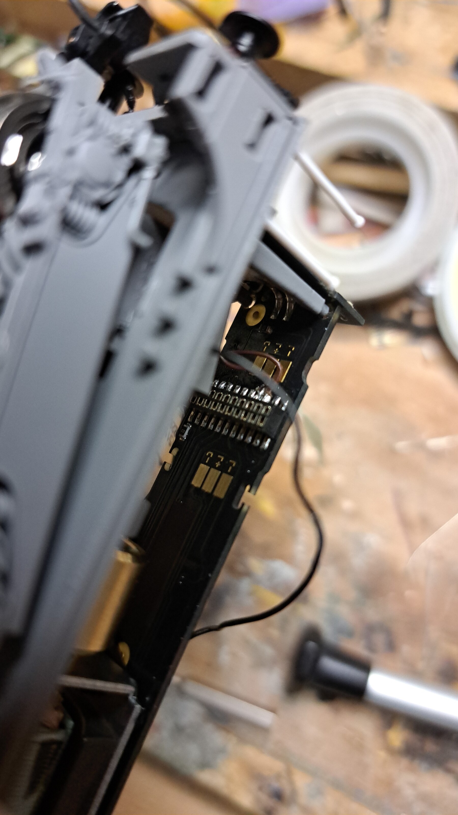

Exact, Dirk. Aan de onderkant van de print zitten naast de connector aan weerszijden 3 soldeerpads. Het lijkt op devtekening in het Ersatzteilenblatt dat daar draden zitten. Maar zeker weet ik dat niet. Een paar foto's zeggen in dat geval wss. alles.

Goed, ik weet inmiddels welke Elco erin moet. Ook blijken de soldeerpads waar ik hierboven over schreef inderdaad wss. met elkaar doorverbonden te zijn. Morgen maar eens wat stukjes draad solderen.
De betreffende soldeerpads.
Laatst bewerkt op: 07 April 2024, 22:13:08 door Gerke

D_Loc
Berichten: 374
Re: Roco NS 2400, model 2020, materieelbespreking
Reactie #284 Gepost op:
07 April 2024, 22:26:09 »
Bij mij zaten er 2 soldeerpads bovenop de print, ter hoogte waar de speakerdraden naar de tank worden gevoerd dus zeg maar in het midden van de print.
