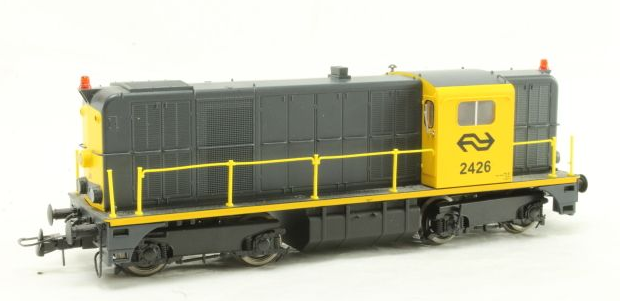

Bedankt.
Ook is dit te zien bij de 2435:
https://www.roco.cc/doc/ET/1/DE/8070789930.pdf (blad 1).
Ik had dit inderdaad gezien voor aanschaf. Ik meen dat bij de 2435 het verschil beperkt blijft tot de buffer condensator en de speaker aansluiting voor de sound versie.
Hoe dan ook, ik heb geen rangeersein. Dit is wat ik zie:
Het wachten is op iemand die de Soundversie heeft: wat is daar het rangeersein en welke pit brandt er dan?
Gr, Ben.

« Reactie #226 Gepost op: 15 March 2021, 12:07:08 »
Hallo Ben,
Ik heb de soundversie, en het rangeersein brandt met hulp van F6. Voor de kijkers rechtsonder, als je jouw meegestuurde foto bekijkt.
Rob Oude Mulders

« Reactie #227 Gepost op: 15 March 2021, 12:09:25 »
Aanvulling:
Rangierlicht vorne AUX4
Rangierlicht hinten AUX 3
Ik hoop dat dit voldoende is.

Re: Roco NS 2400, model 2020, materieelbespreking
« Reactie #228 Gepost op: 15 March 2021, 12:13:33 »
Nog een vraag, ik weet niet of deze van belang is.
Gebruikt je een plux 16 of een plux 22 decoder ? Volgens mijn interpretatie/handleiding zit daar verschil in.

« Reactie #229 Gepost op: 15 March 2021, 12:26:18 »
PluX22 Rob, een Esu V5, daar zit het probleem dus niet. Ik vrees dat er inderdaad een verschil zit in de dragerprinten van analoog versus sound.
Gr, Ben.

« Reactie #230 Gepost op: 15 March 2021, 15:43:46 »
Om het wat mij betreft maar af te ronden: de kap zit er weer op wat even lastig gaat als er af.  :)
Al met al voegt het re-design van deze lok voor MIJ niets toe:
- geen rangeersein
- blauwe zwaailichten staat samen op één uitgang
- geven bovendien maar matig licht
- spuitwerk is, hoewel aanvaardbaar, toch minder vergeleken met de oude 2400
- en ik rij altijd met sleep of met rangeersein als losse lok dus nooit met sluitseinen.
Voorlopig gaat de lok in de dienst en t.z.t. ga ik de boel wel eens opknappen: print wat smaller maken, zwaailichten splitsen en alsnog het rangeersein prutsen. En er komt nog een Krois koppeling op.
Nieuwe uitvoeringen van de 2400 wacht ik niet af, klaar er mee. Heb zojuist nog een "oude" nieuwe besteld bij de Koploper, dan komen zij ook van de oudjes af. :D  ;)
Gr, Ben.

« Reactie #232 Gepost op: 18 March 2021, 12:07:26 »
Om dan toch nog even terug te komen op het motortje van de 2435: inmiddels zit (uiteraard) de kap er op en is het aanzienlijk luidruchtiger, ook na inrijden, en zeker in vergelijk met de "oude" 2426 die gisteren is afgeleverd. Verschil zal dan toch zijn de opengewerkte motor versus de geheel dichte motor.
Gr, Ben.
