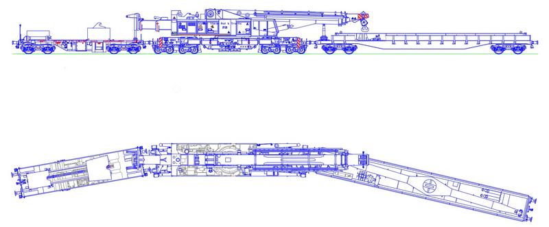

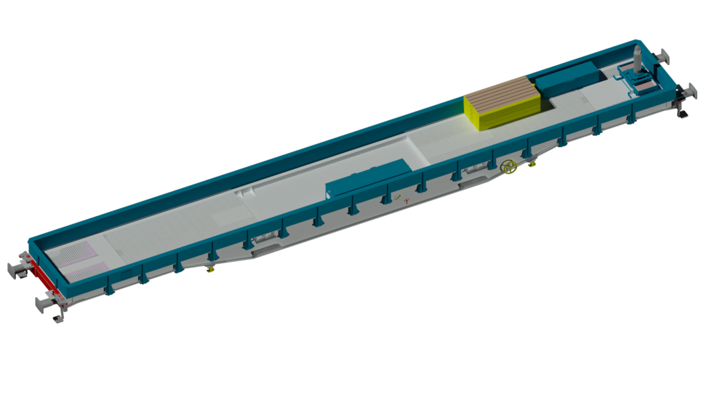

En ook in 1:160 zijn er zeer mooie resultaten te halen in mijn beleving (als dit draadje alleen de Anycubic photon betreft mag je het ook vegen, ze gebruiken intern bijna dezelfde hardware  :P)
Ben Volker zijn Obelix sleep op schaal aan het nabouwen in N vooral voor mijzelf  ;D
Nu bezig aan de Gbs verblijfswagen, de rest is redelijk "af" na een jaar hobbyen
Laag dikte voor het printen: 0,01mm
Onderste lagen op 60sec
Print laag 8 Sec
Print hoek 12 graden
Antialiasing: 4x
Printer Elegoo Mars
Resin Elegoo standaard resin zwart
Details tot aan de traneplaat, kettingen, KK enz
En alles functionerend zo ver mogelijk
Deze 2K printer kan het net aan  :D
Wat wel is gebleken is de krimp factor van deze resin per fles verschilt, dus als je maatvoering afhangt van tienden..., dan heb je soms een uitdaging om alles weer passend te krijgen
Nagelvijlen zijn je grootste vriend hier, vooral die met de 4 polijst vlakken  (y)
