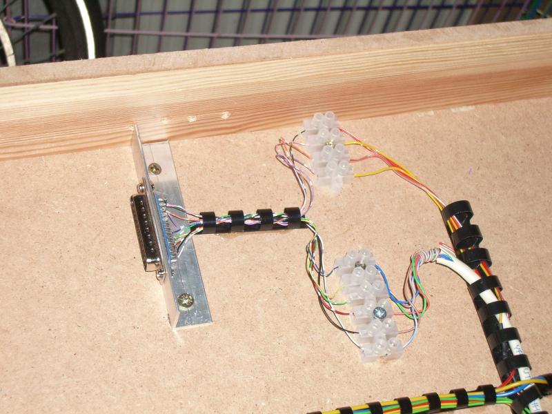

Hierbij ter info mijn eerste gemonteerde sub-d
Adviesen?

Enkele adviezen:
Werk meteen alle aansluitingen van de connector af op kroonstenen, en zet nummers bij de kroonstenen. Makkelijk om later iets terug te vinden.
Persoonlijk zou ik dikker draad gebruiken. Minstens 0,5mm2 montagesnoer. Dat werkt veel lekkerder dan dat dunne apenhaar.

« Reactie #51 Gepost op: 22 November 2009, 18:36:56 »
Ik zou alleen 2 hoekjes ter hoogte van de montagegaten van de connector gebruiken. Scheelt een hoop vijlwerk.
