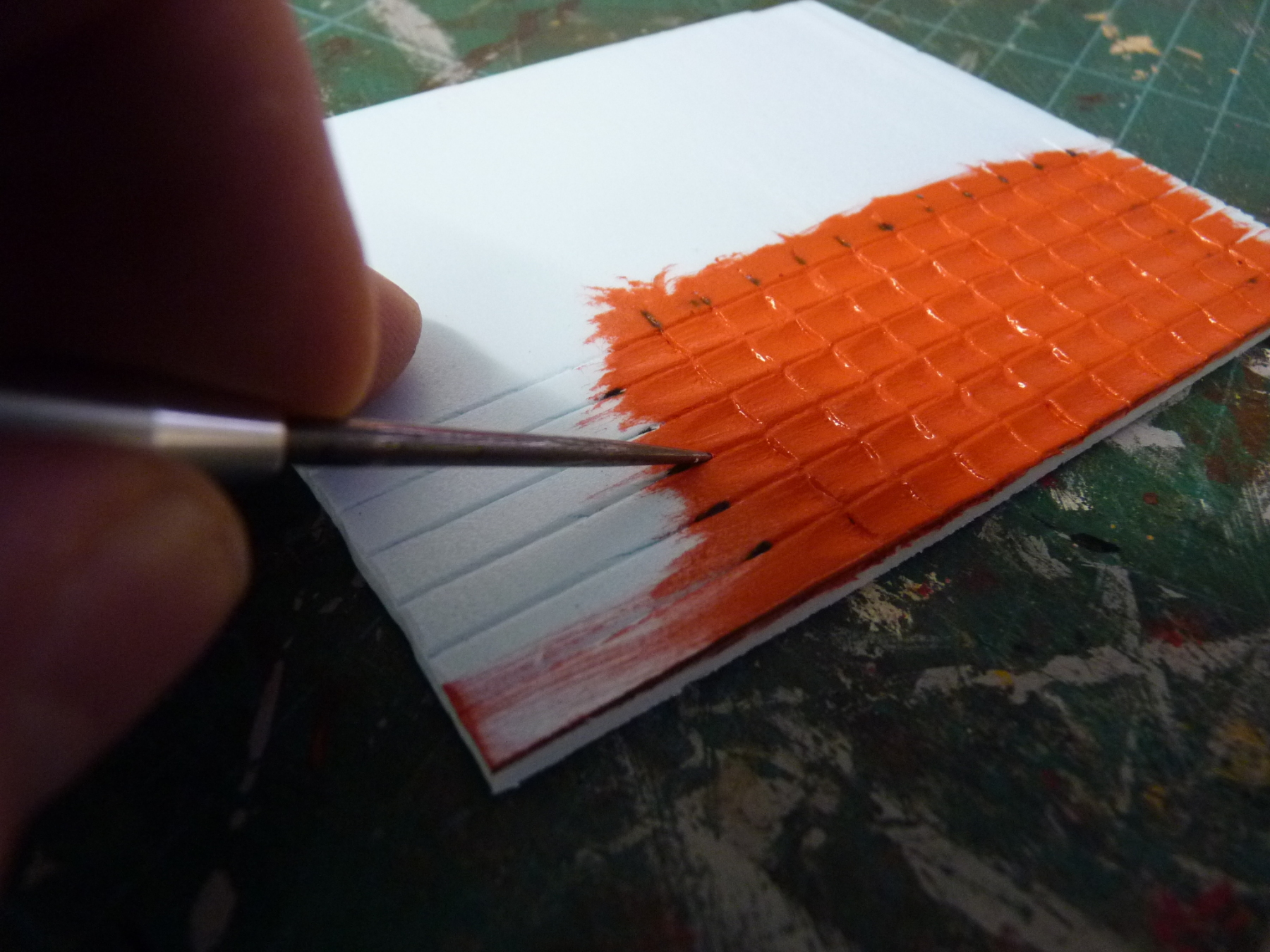

Dakpannentest. Afgekeken van Hans. (Hans1963) Op 5 mm foam.
Maar dan een holle pan vanzelf. Een oude gebakken pan heeft 1 golf, in tegenstelling tot een moderne betonnen sneldekker, die heeft twee golfjes op 1 pan.
Dat maakt in model, voor het aangezicht, een wereld van verschil. De pan die op het originele resin dak zit, is daar een beetje tussenin naar mijn bescheiden mening. Hij zal ongetwijfeld op schaal zijn, maar maakt een wat kleine indruk.
Hier ben ik uitgegaan van grofweg 30 bij 30 cm, in gedekte toestand. Dat zijn 5 pannen op 1,50 meter. Op het tolhuis annex ticketoffice komt dat aardig overeen met de afmetingen van het huisje. In model, op de foto's, lijken ze wat te grof.
Straks, bij het echte dak, zal ik 3 mm foam (hardschuim) gebruiken. En ik zal de pannen een mm kleiner maken.
De verticale lijnen maak ik, ondiep, met een kraspen. De horizontale lijnen snijd ik in met een mesje, dat geeft een wat scherpere overlap en het is wat makkelijker om er een golf in te drukken met een buisje. Golfje blijft zo ook wat beter in model.
Albert

Mooi gedaan hoe is de vorm van het buisje wat je gebruikt?

Dat klopt wel, dakpannen zijn langer dan ze breed zijn. In gedekte toestand overlappen ze elkaar waardoor het verschil kleiner wordt. Ik ga straks uit van 6mm hoog en 5mm breed.
Ik heb geen speciale vorm aan het buisje. Gewoon een stukje messing buis van 5mm. Dat had ik liggen. Maar een stukje rondhout doet het ook wel denk ik. Nadat ik de dakplaat heb gekerfd cq gesneden zoals beschreven begin ik onderaan en werk naar boven: houdt het buisje schuin t.o.v. het foam, precies met de rand van het buisje op de horizontale snede. Dan druk je het gewoon in het foam. Gaat eigenlijk vanzelf, is niks bij.
Albert

Nog meer test. Deze keer 5*6mm. Met hulp uit onverwachte hoek. Er zijn veel meer soorten dakpannen als ik me kon voorstellen, zo blijkt, en ook variëren ze ook nog eens in afmeting. Dat alles gedeeld door 45 maakt dat je het haast niet fout kan doen. Vooral nu ik mijn tolhuis annex ticketoffice in de tegenwoordige tijd situeer kan ik dus alle kanten op. Mensen die 'de oudheid' in model willen benaderen kiezen beter voor een wat kleiner formaat holle pan.
Op de foto 3 pannen. Rechts zagen we gisteren al, die vallen wat te grof uit. In midden hetzelfde materiaal foam maar dan een mm kleiner. Dat witte foam heeft en vrij grove structuur en is voor kleinere details daardoor minder geschikt.
Links is een stukje blauw 'floormate' . Dat koop je in grote platen in de bouwmarkt. Met mijn zelfgemaakte foamboard-snijder maakte ik er een dun plakje van. Mensen die een Proxon piepsnijder hebben zijn in het voordeel. Ik moet me behelpen met mijn eigen geknutsel. Nu moet ik proberen een flinke plak te snijden van max 3mm dik voor mijn dak.
Het blauwe Floormate is zeer fijn van structuur en daardoor 'veert' het minder. Het resultaat: de dakpan blijft beter in model.
Dan nog even over de werkwijze. Ik moest de foto's maken met mijn rechter hand en het voordoen met mijn linker. Daardoor ziet het er wat knullig uit, maar het gaat om het idee.
De vertikale lijnen mak je ondiep met een kraspen:
De horizentale lijnen met een mesje:
Met een stukje rondhout of zoiets druk je een deuk in de dakpan, zo ontstaat een holle pan. Zorg dat je de 'hele' pan indrukt waarbij je de bovenkant dieper indrukt dan onder. Je wil geen vlak stukje overhouden onderaan de pan.
Albert
