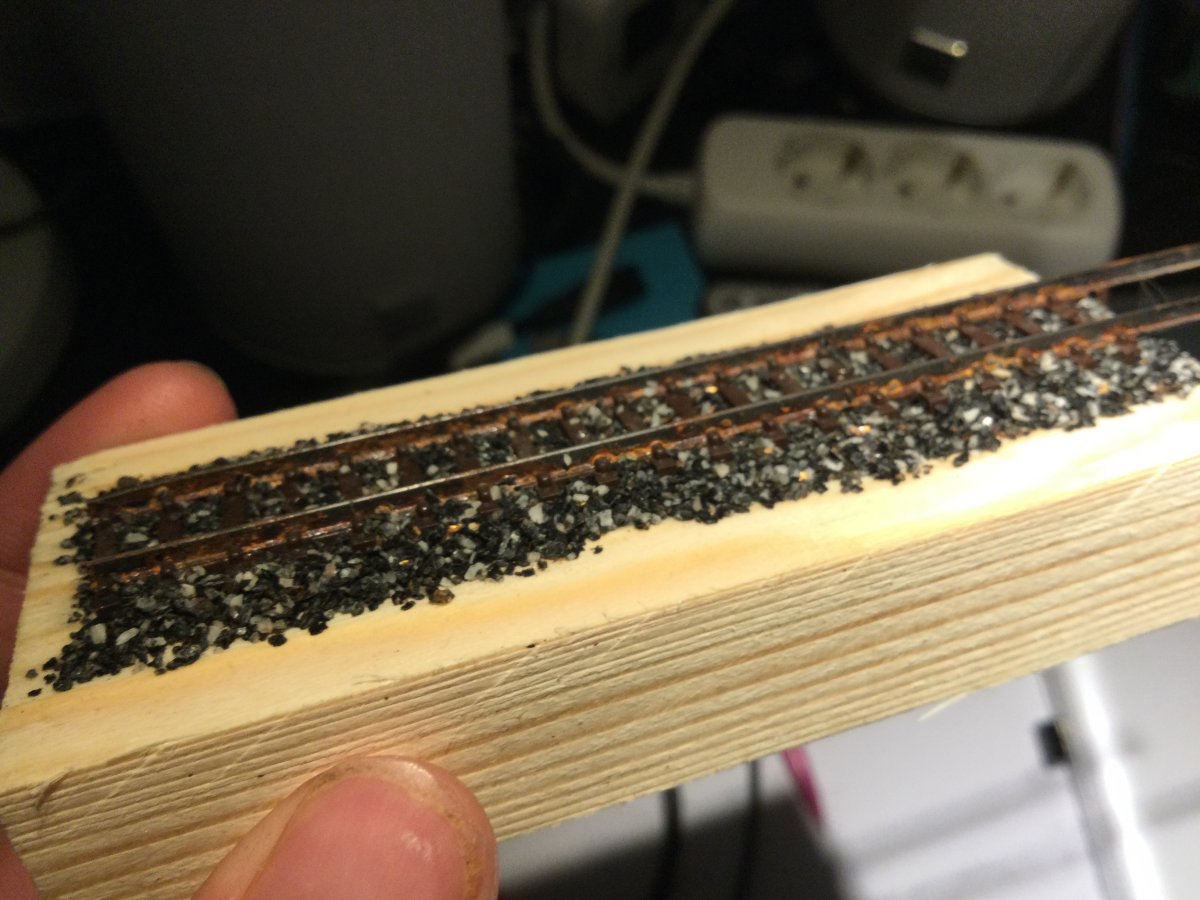

Ik was bezig om een test stukje rails te ballasten. De meeste mensen willen het graag maar ik heb liever geen geroeste rails.
Ik heb eerst ballast gestrooid, daarna water met sop. En dan met een houtlijm-water mix gefixeerd. Wat doe ik fout?

Klinkt als de juiste methode, wat is het resultaat ?

Wat is het probleem? Snap niet goed wat TS bedoeld.

Ik zie het probleem eerlijk gezegd niet. Je moet het minimaal een dag rustig laten drogen en uit laten harden. Dan zie je het resultaat.

Het probleem is dat de rails is gaan roesten?
Wat voor rails is het eigenlijk? Als het stalen rails is, dan kan dit (blijkbaar) gebeuren. Nieuwzilver rails roest niet.

Tja, velen van de mede hobbyisten doen moeite om de rails roestig te krijgen. Uren zijn ze daar mee bezig. Nu heb je iemand die dat niet wil en wat krijgt hij? Roestige rails.......
Maar alle gekheid op een stokje. Of je rails heeft een component dat de kleur triggered of je ballast.. Ergens het het vandaan komen.

Het is oude (Arnold) rails. Ik heb gister een tweede poging gedaan, iets minder maar geen idee wat er gebeurt op langer termijn.

Tja, ik heb geen verstand van N-spoor, maar als ik even Google dan zie ik dat dit stalen rails is. Staal houdt niet van water.

Arnold roest idd na contact met water .....
Wat je wel kan doen is eerst boekbinderslijm er tussen de bielsen in spuiten met klein spuitje en dan ballasten dat werkt weer wel... Ik gebruik ook arnold rails maar alleen in schaduw

Het lijkt me logisch dat je geen echte roest wil, maar wil je helemaal geen roestkleur op de rails?
Zo wel, dan kan je de railstaven misschien in de bruine verf zetten, dan ballasten en dan de kop schoonmaken met een railgum.
Staal beschermen we met verf tegen roest.

Of een bindmiddel voor de ballast niet op waterbasis nemen, maar op oliebasis proberen? Waar dat mee moet? Met wasbenzine/terpentine verdunde matte vernis misschien?
