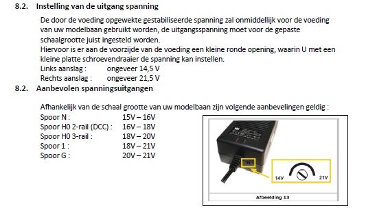

Op de voeding van de Ecos kan je de uitgangsspanning instellen, blijkbaar tussen 14.5 V en 21.5 V.
Je kan eens proberen of er verschil te merken is als je de spanning veranderd.
