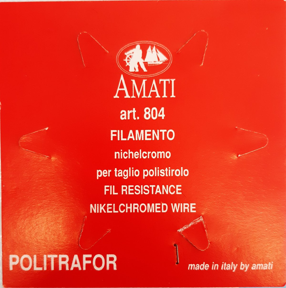

Vraagje: wat gebruik je voor het ‘smeltdraadje’?

Weerstanddraad. Geen idee meer waar ik het vandaan heb. Ligt hier al jaren in een la.
Een gitaar snaar (de dunste) doet het ook.

Opitec verkoopt snijdraad voor dit soort apparaten 30 meter voor 9,50 euro (gloeidraad voor thermocut)

Je kunt ook bij de kringloopwinkel voor een paar €€ een broodrooster halen en daar de gloeidraad van gebruiken.

"...De link in het eerste bericht leidt naar #1 van een 35 pagina's lang topic. Wel wat bladerwerk om daar een stukje over piepsnijden te vinden, dus dat doe ik maar niet..."
Het staat op bladzijde 34, Huub.
En dit moet Albert hebben:
« Laatst bewerkt op: 31 oktober 2020, 23:53:34 door NS1220 »
